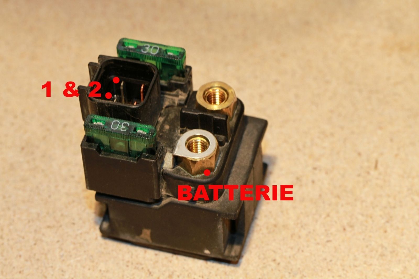

Hi
Variante 1: Klemme 1 & 2 (die Silbernen) zum Batterie Plus (mit der Silbernen Blechbahn) Brücken, dann kannst Du ohne Relais fahren - Brauchst dann aber ne Kabelbrücke um kurz den Anlasser drehen zu lassen. Und denke dran das NORMAL ne 30A Sicherung dazwischen ist !
Variante 2: Wenn Du 2 Meter Litze bei hast, könnte ich Dir empfehlen von der Batterie zum Sicherungskasten zu gehen !
Brauchs Du ne Bilderklärung ??? Ich bin auch sonst auf Handy erreichbar !

Schôn das es mit der 1-2-B+ Methode geklappt hat .
Viel Glück noch die nächsten Tage
