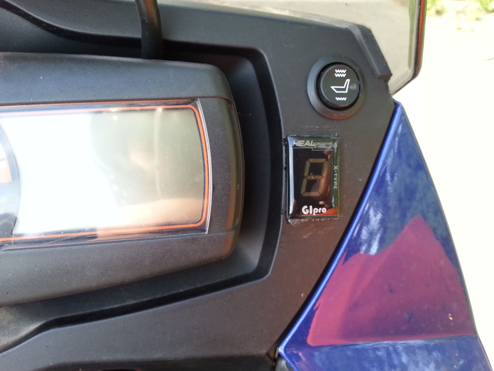

Hallo Leute,
habe mal ein Foto vom Einbau der Anzeige gemacht, bin noch immer sehr zufrieden damit. Ist halt eine Spielerei, aber funktioniert super.
Habe ein Loch in die Plastikabdeckung geschnitten und dieses dann zugefeilt, sodass die 7-Segmentanzeige genau reinpasst. Dann auf der Rückseite das ganze mit der Heißklebepistole fixiert.
Lg
PS: Das Violette rechts sind Spiegelungen!

Was hast du den über das Ganganzeige, den Schalter von einer Sitzbankheizung? unsure

Hi,
ja genau! Very Happy
Na wenn man in Österreich 500km fährt, und das im Herbst und dann noch auch über Pässe, dann kann es schon manchmal sehr frisch sein beim mopedfahren. Gibts bei Amazon um ca. 35€, Einbau ist auch ganz einfach.
Jaja, lacht jetzt nur über mich, aber mein Popsch hats dafür schön warm! Razz
