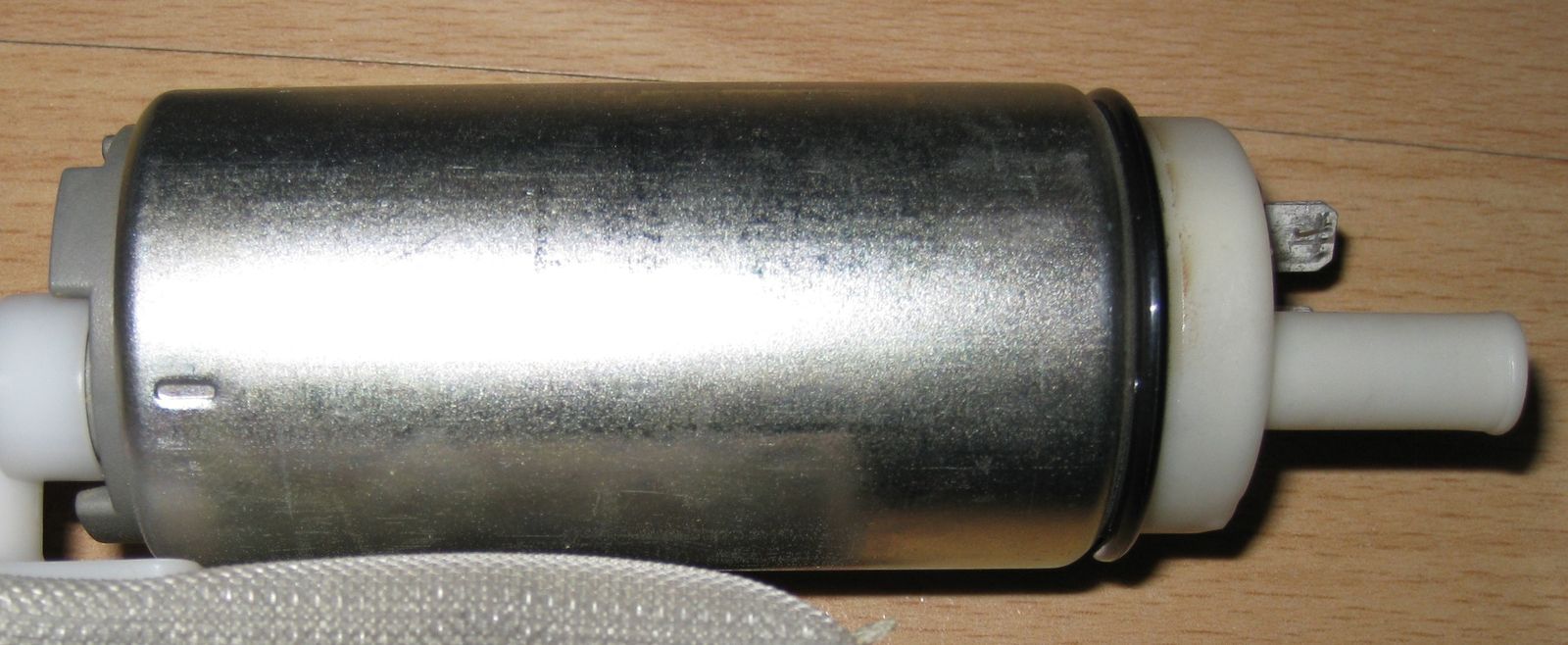

wer kann mir sagen wo man NUR den Pumpenkörper bekommen kann / welcher Hersteller evtl. noch so hinein passt ?
DAS GUTE STÜCK MEINE ICH:
 Dateigröße:  148.22 KB
 Angeschaut:  531 mal
KTM & HUSQVARNA - STAMMTISCH

Wer nach der Montage/Demontage eine defekte Pumpe sein eigen nennt (die NICHT leer gelaufen ist) kann den Fehler in einem abgerissenen Kabel im unteren Teil der Pumpe finden.
An dieser Stelle nochmal ein dickes an Hoti!!!
du hast mir 400 Schleifen gespart Smile
