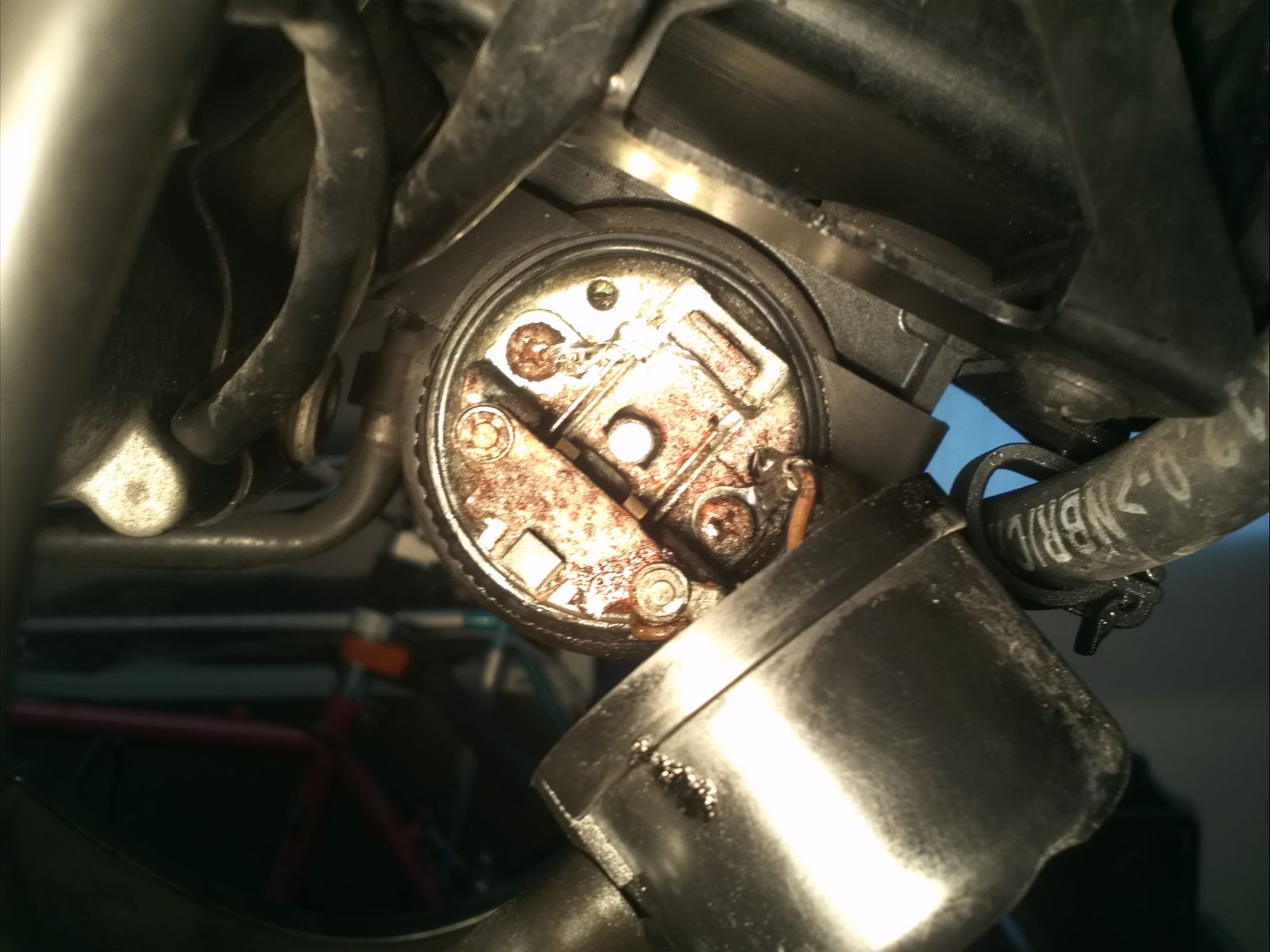

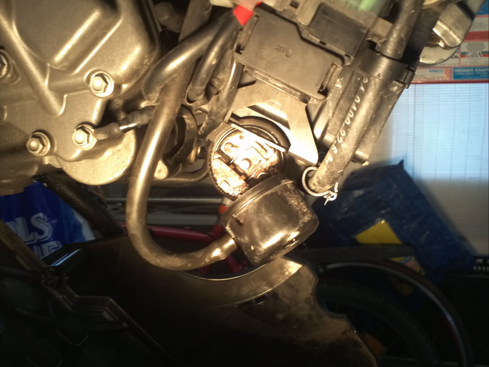

Die Vergasermodelle (950) haben eine Mitsubishi Benzinpumpe verbaut. Diese sitzt unter der Motorschutzabdeckung. Auf der rechten Seite der Pumpe ist ein schwarzer runder Plastikdeckel. Am Deckel ist der der angeschlossene Entlüftungsschlauch und ein elektrisches Kabel zu sehen. Auf der linken Seite sind zwei angeschlossene Benzinschläuche zu sehen.
Die Benzinpumpe funktioniert mit elektrischen Kontakten, welche unter dem Plastikdeckel zu finden sind. (Entlüftungsschlauch entfernen, Kreuzschlitzschraube lösen, Deckel abnehmen - Vorsicht, nicht das elektrische Kabel abziehen).

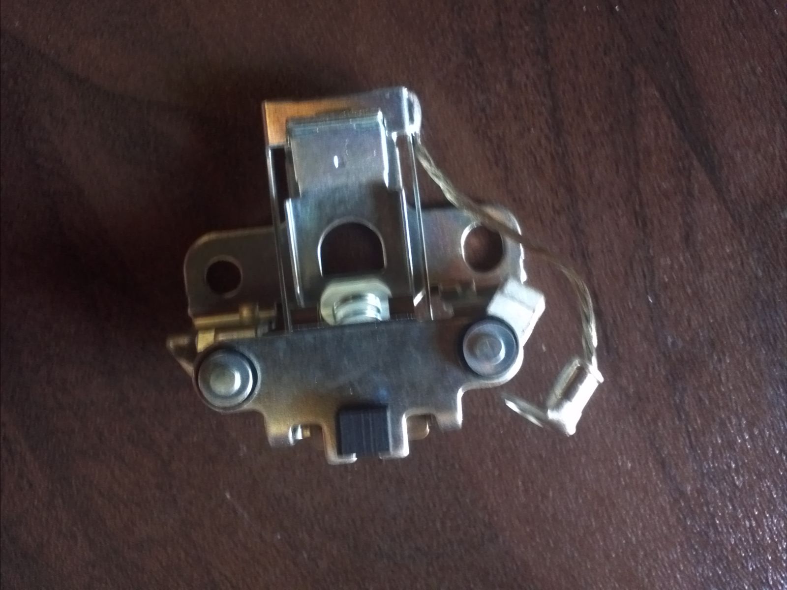

1. Abgebrannte Kontakte
Meist brennen die Kontakte der Pumpe ab. In diversen Freds hier, ist beschrieben, wie und warum das passiert.
Lösung: In Ebay und bei diversen Internethändlern gibt es Reparaturkits für die Kontakte (siehe Bild). Diese können eingebaut werden - es muss der elektrische Anschluss unter dem Plastikdeckel angelötet werden. Ein guter "Löter" und eine Hebebühne ist hilfreich, letzteres aber kein muss.

Sind die Kontakte noch in Ordnung kann auch die Pumpe fest sein.Unter dem Plastikdeckel ist zwischen der Kontaktmechanik in der Mitte ein kleiner Stahlstift zu sehen. Wenn man mit einer Spitzzange daran hin und her zieht, sollte der sich bewegen. Wenn nicht, dann ist die Pumpe fest gegangen.
Das liegt mitunter daran, das der Entlüftungsschlauch von einem faulen Menschen (Unterstellung!) nicht richtig verlegt wurde. Dieser verläuft vom Plastikdeckel unter der rechten Tankhälfte nach oben und sollte eigentlich mit einer Schlaufe wieder nach unten verlegt sein. Manche Mechs, stopfen diesen aber einfach nach oben. Folge: Regen- oder Dampfstrahlwasser dringt in den Entlüftungsschlauch ein und somit dringt Wasser in die elektrischen Kontakte. Dann vergammelt die Pumpe. (Siehe Bilder - dieser Kontaktkit ist erst ein halbes Jahr alt!)
Lösung: Man kann versuchen die Pumpe wieder gangbar zu machen.Ausbauen muss dabei sein. Ansonsten gegen eine neue austauschen.
Tauschmodelle: Ich habe eine 950er SM Pumpe (gebraucht) verbaut. Hier ist zu beachten, das der Ein-und Ausgangsanschluss für die Benzinschläuche verdreht angebracht sind. Dummerweise ist der Eingang nicht markiert, dann hilft nur ein Versuch im ausgebauten Zustand oder wie bei mir, bei meinem Ersatzteil war ein Stück Benzinschlauch mit einer Schnelltrennkupplung noch angebracht, das ist dann der Eingang (Zulauf vom Tank) Ich habe meine Benzinschläuche daher hinter dem Regler (sitzt auf der linken Seite) verdreht. Da ist genug Platz, ohne das sich die Schläuche quetschen.
