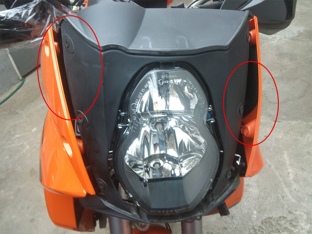

Beim versuchten Anbau der Seitenverkleidungen jedoch gings vollends schief, alles ueberhaupt nicht passgenau, riesen Abstaende und die Montage waere nur unter grossem Kraftaufwand und Gebiege moeglich (s. Bild).
Haben sich irgendwie Maße geaendert oder is der Fronttraeger einfach nur Ausschuß? Bestellt hab ich ihn ueber den Smile, Bestellnummer und alles is okay aber woran kann es denn liegen, dass die Teile nicht zueinander passen?

Ist aber auch, sorry, ganz schlecht fotografiert um da ein Statement abzugeben.
Das Geweih habt ihr an den richtigen Stellen festgeschraubt?
Sieht so aus, als würde die Lampenmaske oben nicht richtig sitzen.
Sind die Nasen eingehängt?
Fotos aus mehreren Perspektiven und die Hamsterbacken ab, wären besser.

jo, hatte nur das handy dabei...
das geweih ist komplett neu, da ist m.E. der instrumententraeger mit dran.
das alte geweih war schon verbogen, daher war der ersatz auch noetig.
an der richtigen stelle sitzt es, ja und was die lampenmaske angeht, die steht auch unter spannung, wenn man sie in die nasen einhaengt. das war das erste, was mich gewundert hatte.
passt man den scheinwerfer ein, wirds zum einen oben, wo er an die instrumente kommt, schon recht eng und man muss ordentlich druecken und an den seiten, wo die nasen sind, auch.

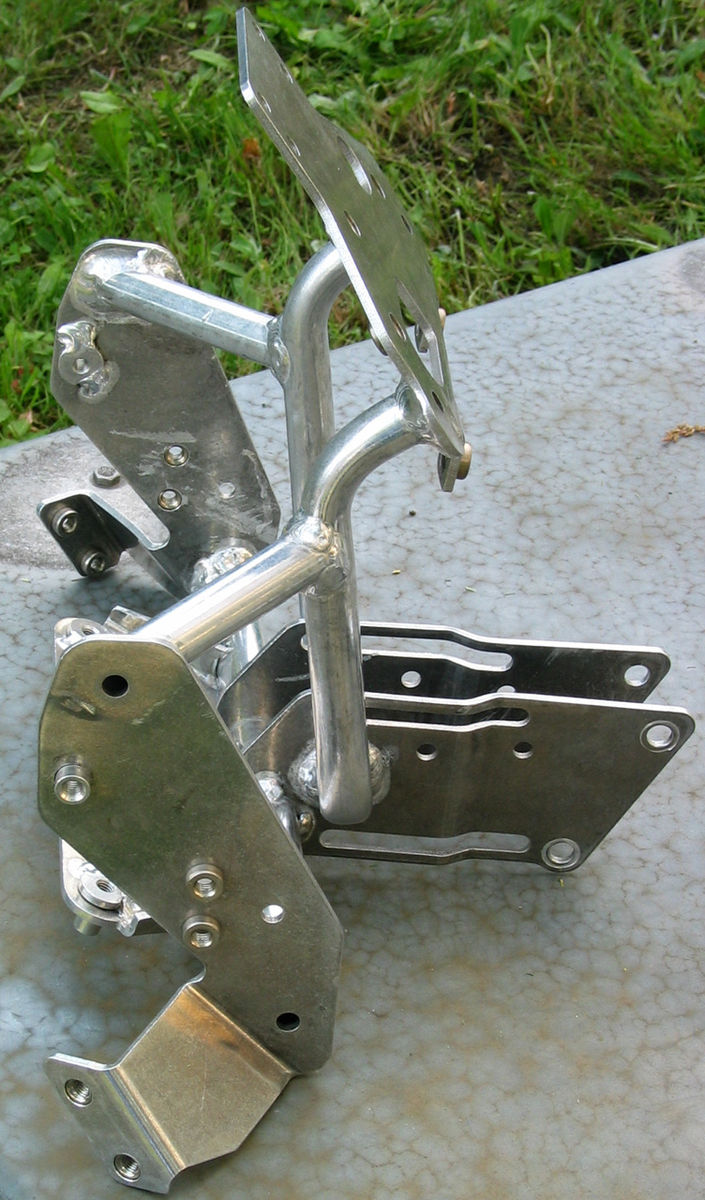

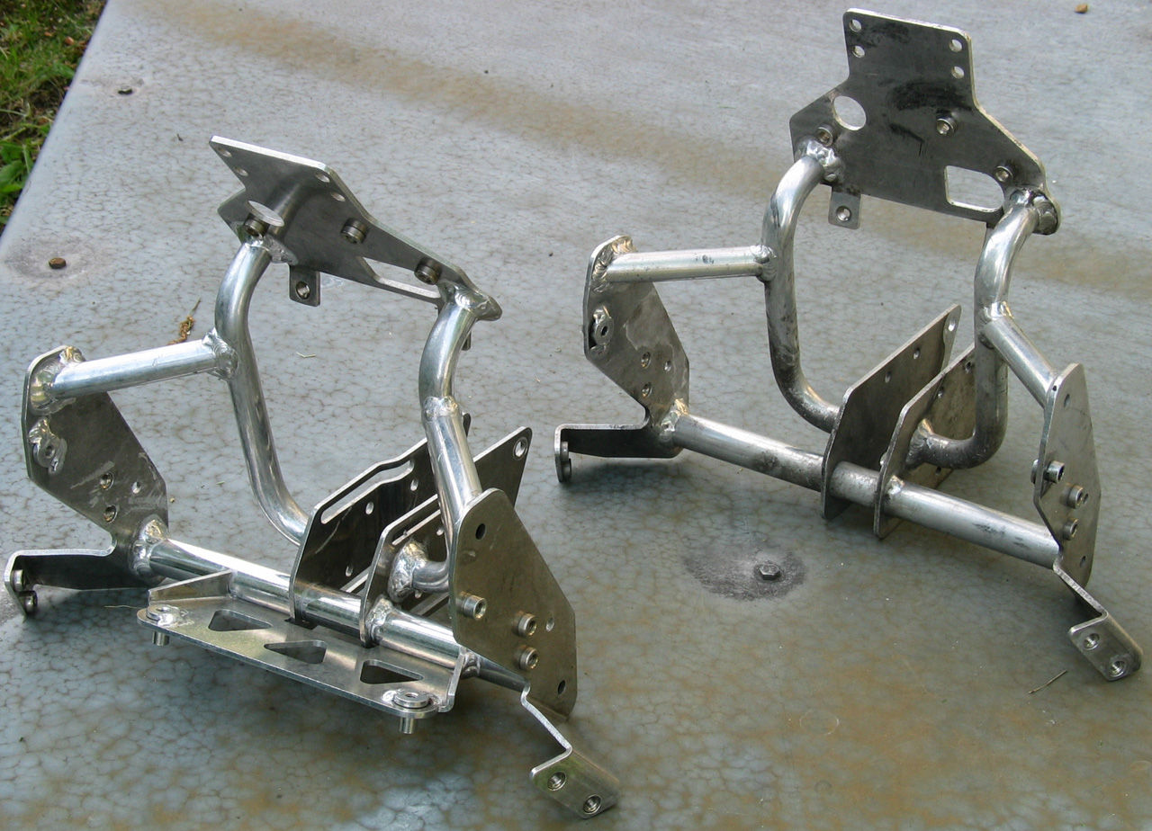

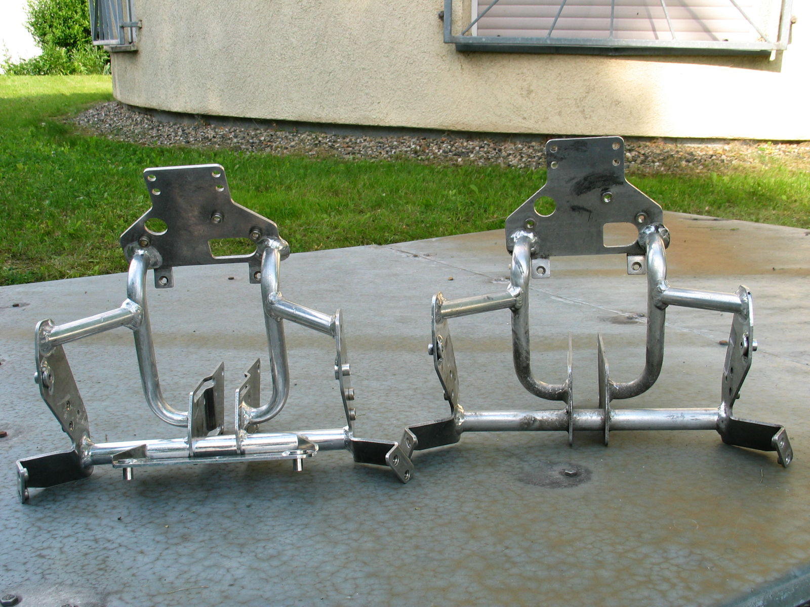

fotos habe ich gemacht, siehe unten
 Dateigröße:  187.65 KB
 Angeschaut:  963 mal
 Dateigröße:  328.67 KB
 Angeschaut:  944 mal
alter traeger 950 hinten, vorn die neue version

Prima Chief, auf den Fotos kannst du klar die Unterschiede erkennen.Wird dem einen oder anderen auch mal weiterhelfen.Davon lebt das Forum

die Bestellnummer ist gleich geblieben, nur wurde die Ausfuehrung des Traegers geaendert. Die Unterschiede sind auf den Bildern zu erkennen.
Bei mir war das Problem, dass der bestellte neue Traeger anscheinend krumm war. Worin die Abweichungen bestanden, haben wir dann nicht weiter verfolgt, weil der krumme Traeger von KTM zurueckgenommen wurde und sich der danach gelieferte anstandslos montieren liess.
Auf alle Faelle passt die neue, geaenderte Ausfuehrung ohne Modifikation/Nacharbeiten an die 03er-05er Modelle, meine @ ist ja auch von 2005.
