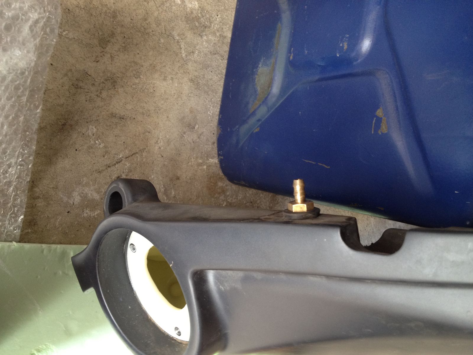

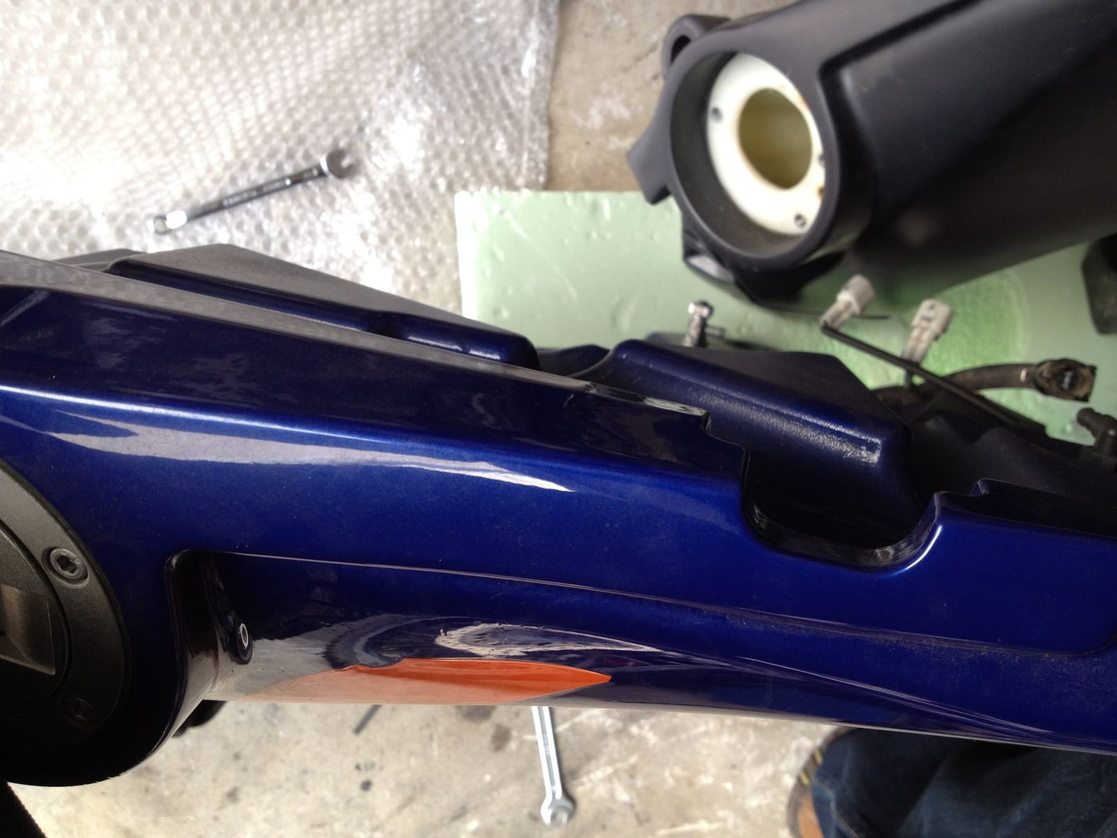

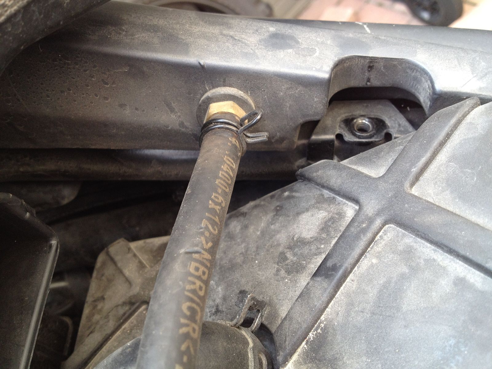

Hallo zusammen,
ich bräuchte eine Auskunft zu diesem Thema.Anbei Bilder
EFI 990 BJ 06 hat eine Querverbindung zwischen beiden Tankhälften,
die Tanks die ich jetzt habe nicht.Es sind die Tanks der 990, also definitiv nicht von der 950.Grau alter Tank, blau gebraucht gekauft
Brauche ich diesen Überlauf??
Dann müßte ich ja einen Gewindeinsatz einsetzen, das kann es doch nicht sein, oder?

...nein.
KTM war bloß zu blöd hochwertige Entlüftungsschläuche zu verbauen,
die unter Druck, bei Hitze nicht dicht machen.
Ersetze diese durch Benzinschläuche und führe sie am Rahmen runter zu den Fußrasten..
...dann läuft auch nichts auf den Krümmer, dazu waren sie auch zu blöd...............
