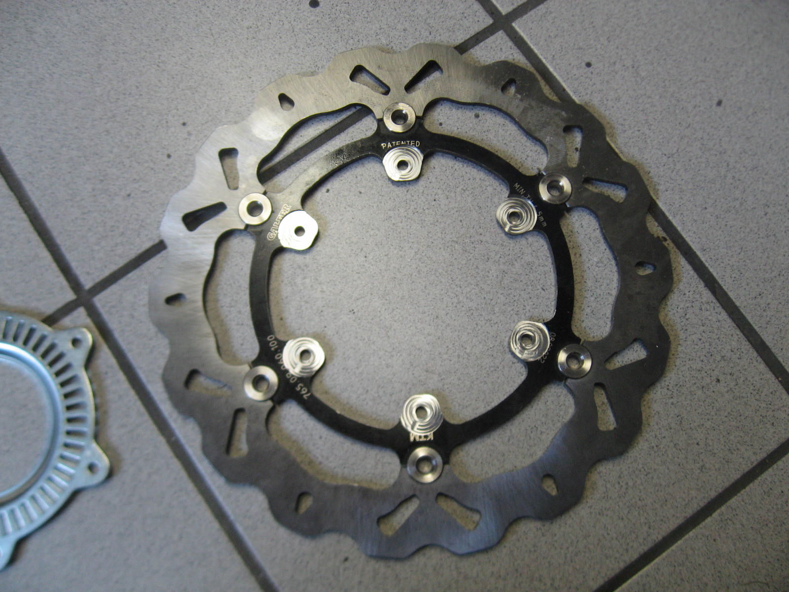

Wie dem Titel zu entnehmen ist, hätte ich gerne Bremsscheiben für eine ABS-EFI. Hinten ist kein Problem, da passt die EBS (Nr. weiß ich grad nicht). Für vorne findet man die MD6299D, die man angeblich zweimal braucht. Das stimmt aber nicht: die passt nur rechts, für links fehlen die Ausfräsungen zur Montage des Geberkranzes für's ABS.
Kennt hier einer 'ne Lösung? Die Drecks-Original-Scheiben sind schon schweineteuer.

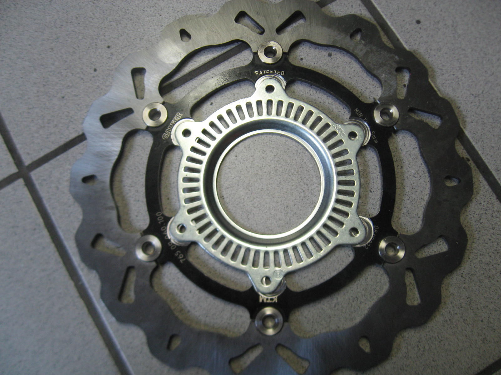

Ich habe die Ausfräsungen auf einer Fräse machen lasse.Das sind Galver Bremsscheiben.Funktioniert einwandfrei.Brauchst nur mit Fräser auf gleiche Dicke niederfräsen.

Hallo werter Zweitmotorrad! Frag mal den Jens von "Offroad Kontor" was wir für Probleme hatten, vor ca. 3 Monaten, mit der Bestellung von Zubehör-Scheiben. Ne ABE gabs sogar für die Scheiben, die überhaupt nicht an die ABS Maschine paßten.
Ich machs kurz........vergiß die Zubehör-Scheiben, soweit Jens und ich das raus bekommen konnten, gibt´s für die ABS-Käthe nur die teuren Orginal-Scheiben von KTM (mit ABE) für vorne (für hinten ist es kein Problem, da gibt´s einige aus dem Zubehör). Für die ABS-Losen passen die Zubehör-Scheiben.
Das ist korrekt, Du brauchst für vorne 2 verschiedene Scheiben (mit 2 verschiedenen Bestell-Nummern), eine für rechts und die linke für die ABS Seite die mit den Fräsungen.

habe für den Offroadsatz die günstige Bremsscheiben (nicht schwimmend) für die 950 genommen. Zum Beispiel diese: http://compare.ebay.de/like/150758294183?var=lv&am ....... ceItemTypes&var= sbar
Den ABS Geberkranz habe ich einfach aufgeschraubt und den Sensor mit einer Unterlegscheibe etwas nach außen gebracht - funktioniert übrigens auch noch mit dem original Reifensatz.

Hatte ich auch gemacht, funktionierte auch für die Fahrt von GR nach D ohne Probleme, aber jeder einigermaßen wache TÜV Prüfer wird das sofort sehen.

Jo, danke erstmal. Ich werde das wohl auch mit dem Ausfräsen machen. Die Scheiben liegen ja schon da.
@Kreta: sag ich ja. Die EBC Scheiben haben ABE, aber die Scheibe passt nur rechts ohne Fräsen.

Es geht nicht um die Senkungen für die Bundschrauben. Die sind i.O. Für links. Rechts braucht es Ausfräsungen, die sich bis über den innendurchmesser erstrecken.
