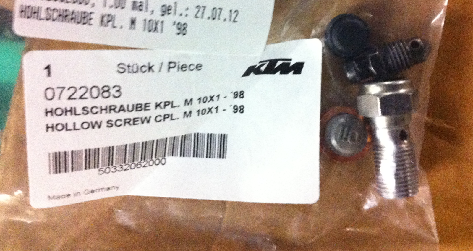

Ahoi!
Bei der HOHLSCHRAUBE (Teil Nr. 50332062000) von der KNZ, ist das Entlüftungsventil dabei oder muss ich das zusätzlich bestellen? Konnte nichts im Forum finden. Falls ja - was ist der Nummer?
Danke im voraus!
LG,
Nik.

NEIN, besteht nur aus:
1x HOHLSCHRAUBE KPL. M 10X1
und
2x CU-DICHTRING DIN7603-10X14X1

BeitragVerfasst am : Di, 24. Jul 2012, 8:57    Titel: Antworten mit Zitat
Danke für die Info.
Ich habe auch bei 2 KTM Dealer nachgefragt - eins in Ö und eins in DE und heute Feedback bekommen.
Der vom Ö sagt es ist nicht inkludiert und kostet zusätzlich ca.30EUR oder so (wird also separat verkauft).
Der vom DE sagt das Paket inkludiert auch das Ventil.
Ich habs jetzt mal bestellt. Schauen wir mal was da kommt. :-D

Was darauf schließen lassen könnte, ist das es nicht als E-Teil gelistet ist.
Jedoch in der Explosionszeichnung taucht es überhaupt nicht auf ???

HotFire @ Di, 24. Jul 2012, 9:50 hat folgendes geschrieben:
Das ist richtig. Deswegen auch meine Nachfrage.
Ich konnte es überhaupt nirgends finden.
Im andere Ersatzteilshops online ist das Ventil auch zusammen mit der Hohlschraube wacko

BeitragVerfasst am : Sa, 4. Aug 2012, 15:20    Titel: Antworten mit Zitat
Ahoi!
Hab die Bestellung erst jetzt gekriegt. Also - Ventil ist inkludiert bei der Hohlschraube, man kriegt ihn nicht separat.
