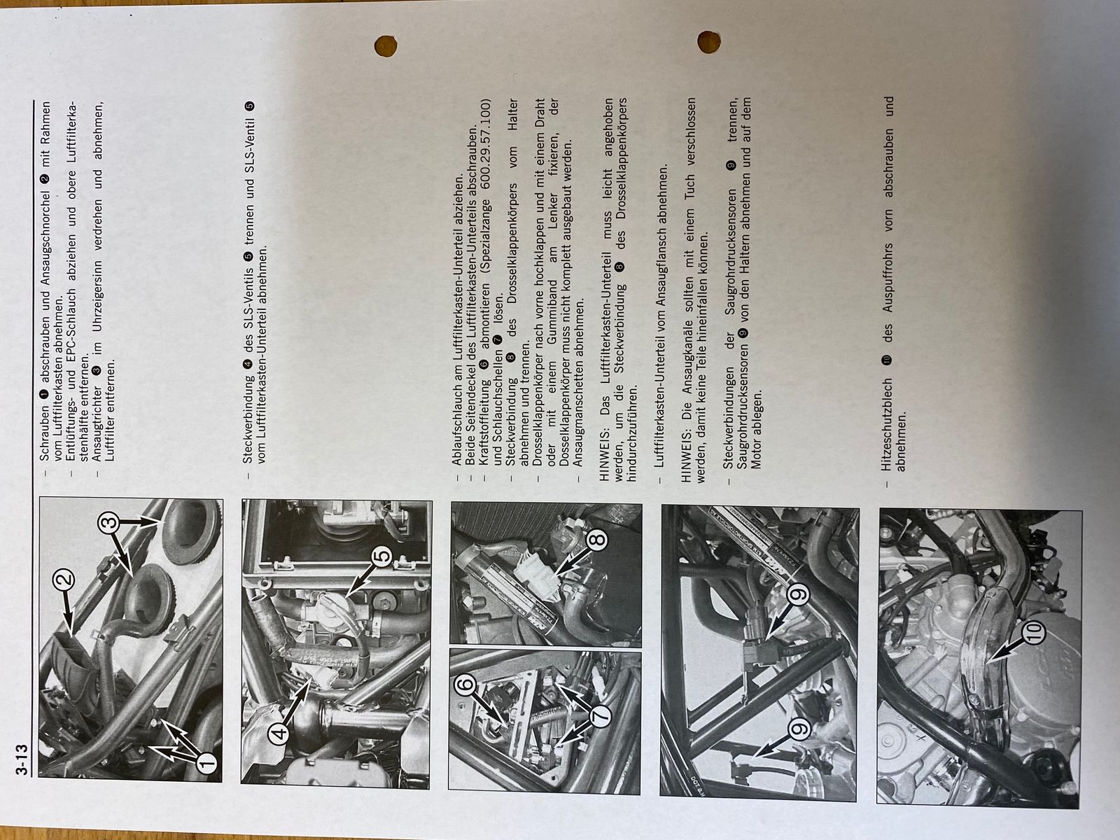

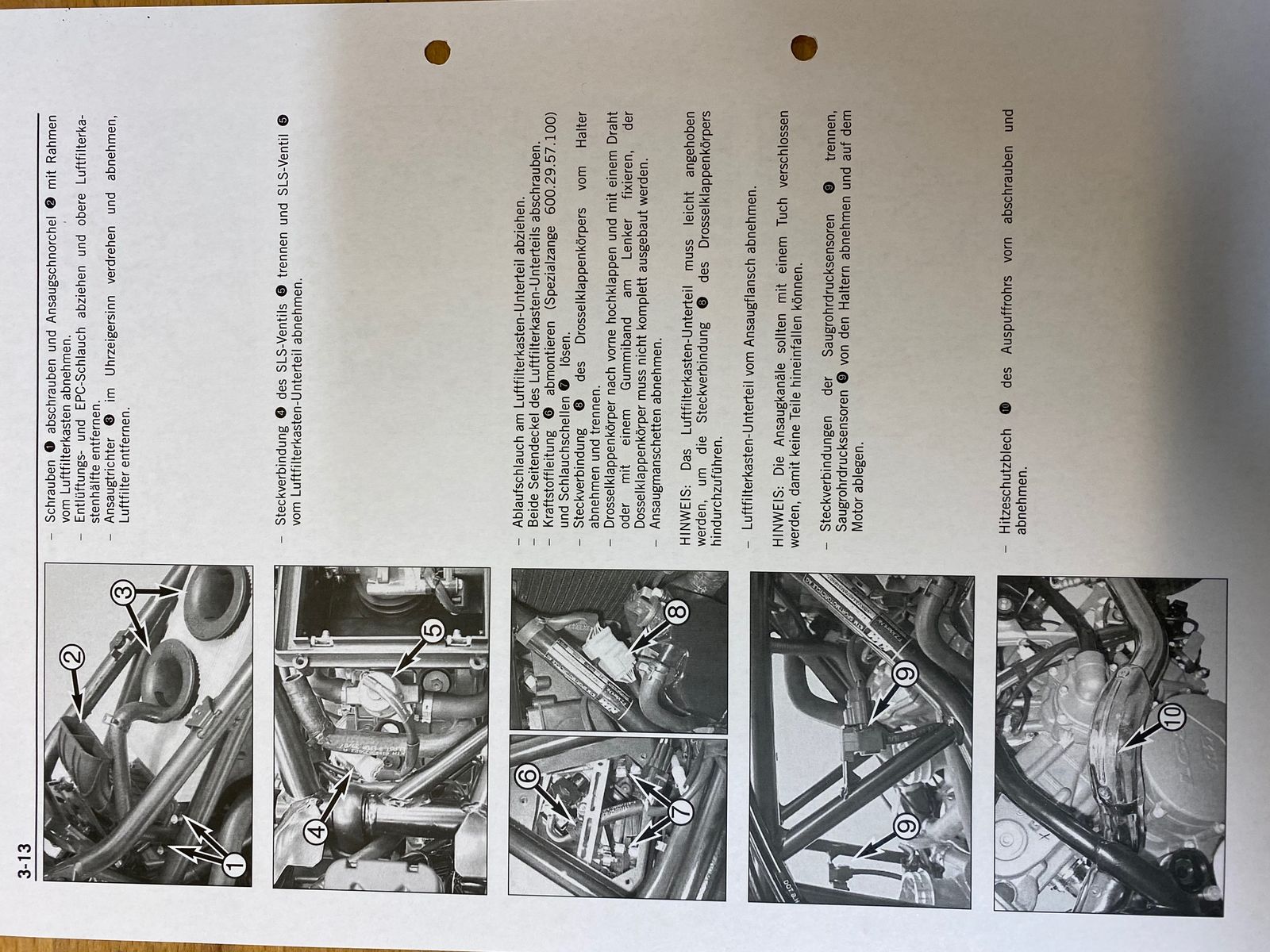

Hi,
habe gerade das gleiche Problem.
Muss die Ventile einstellen/Prüfen. Könnte es selber machen aber wie bekomme ich den Luftfilterkasten weg Sad
Der Link funktioniert leider nicht mehr
Thx Grüße Roland

BeitragVerfasst am : Fr, 2. Apr 2021, 16:24    Titel: Antworten mit Zitat
Hier, bin gerade fertig geworden.
 Dateigröße:  336.2 KB
 Angeschaut:  538 mal
Gruß Günter

Hallo
super für die schnelle Antwort.
Ventile passen.
