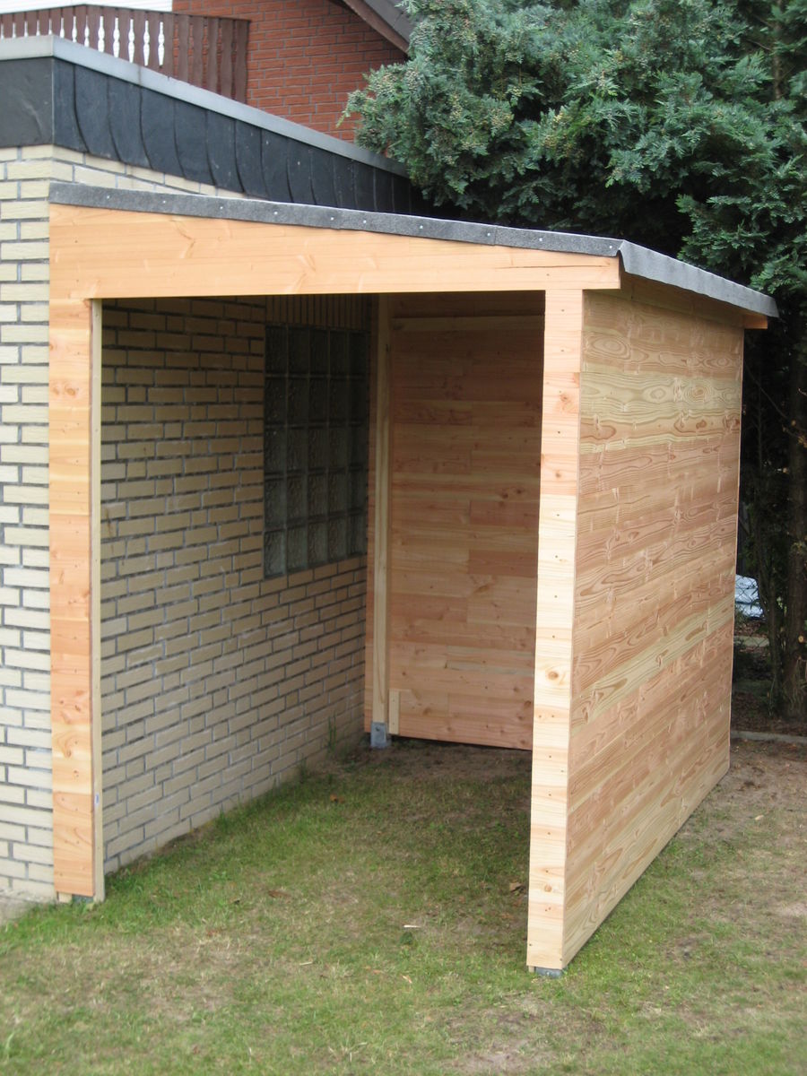

2,5 Tage Arbeit... nächte Woche mach ich mich an die Tür.

Da drin fault Dir das gute Stück innerhalb eines Winters weg. Mach wenigstens etwas Erdaushub, dann Folie und dann irgend ein Pflaster. Die ständig aufsteigende Feuchtigkeit ist schlimmer als ab und an ein Regenguss...

Hübsch, aber ich seh das ähnlich wie BRB Sad
wenn du es innen so lässt, wirst du im Frühfahr ein heftig bemoostes Moped finden wacko

und noch ein Fenster: gerade im Winter ist das Lüften wichtig (kalte Luft=trockene Luft / Sonne aufs Dach= Wärme -> Kondenswasser -> Tropfsteinhöhle).

In dem Fall bin ich mal für Beton drunter! Dann kannst du auch mal was reparieren, ohne ständig nach Schrauben im Gras suchen zu müssen. Ausserdem steht sie dann sicher, egal ob auf Seiten- oder Hauptständer. Ein anständiger Betonboden müsste ja an einem Wochenende zu machen sein?
Ansonsten bin ich ja eher für Grün und Wachsen lassen, aber ein Dach ohne nen Gscheiten Boden macht wenig Sinn. Und sag Bescheid, wenn ich dir nen Eimer rote Farbe aus Schweden runterschicken soll, Faluröd heist das Zeugs. Musst die Kanten dann aber weiss anmalen! Very Happy

Ich finde die Idee gut, dennoch muß ich BRB und Nordicbiker recht geben.
Wenn du es nicht auskoffern möchtest/kannst/darfst, dann leg eine Dampfsperrenfolie drunter und stopfe sie bis unter den Rahmen
oder tacker sie am Rahmen fest.
Dann ein paar Waschbetonplatten rein - gibt es bei ebay-Kleinanzeigen auch schon kostenlos gegen Abholung.
Dann steht die @ sicher und findest auch verlorengegangenes wieder.
