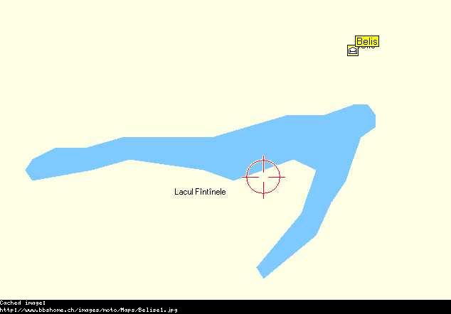

Dies zeigt CitySelct von Garmin auf der BaseMap N46 40.360 E23 01.476 WGS84

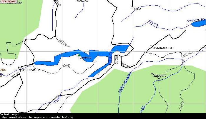

Und dies zeigt eine detailiertere Karte (aus "stimmt nicht ganz")
