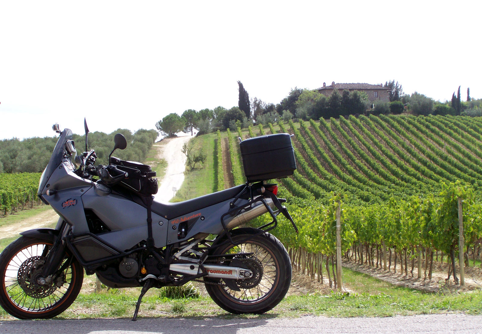

Das wäre natürlich wünschenswert. Aber bis es soweit ist, stehen noch viele KTM´ler neben dem Bike und haben große Augen, da sie nicht wissen was ihm fehlt wacko
Nach vollbrachter Arbeit, in der Nähe von Radda in Chianti
