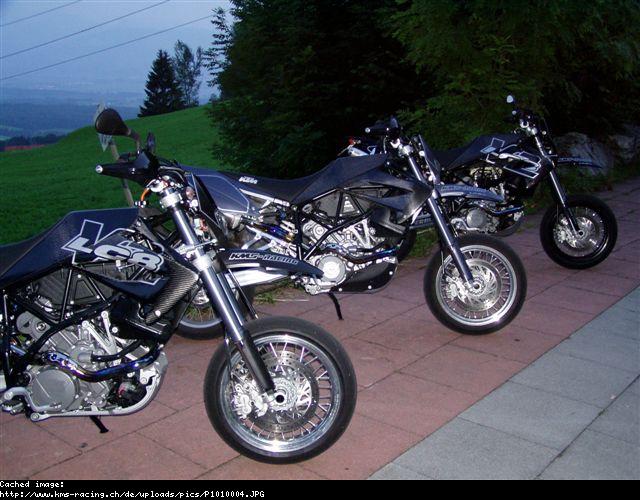

BeitragVerfasst am : Do, 23. Dez 2004, 19:21    Titel: KMS LC8 Supermoto 2005 Black Edition Antworten mit Zitat
http://www.kms-racing.ch/de/index.php?id=123
KMS-Racing.ch

Wie sieht es denn mit TÜV-Zulassung des Umbaus in Deutschland aus? Very Happy
Bin am überlegen den Umbau selber zu manche.
Hat das schon mal jemand gemacht? Gab´s Probleme beim Eintragen? huh
Was kostet denn der Lenkungsdämpfer?
Die neuen Seitenteile find ich nicht so prickelnd.
Sind mir persönlich zu klein. Der Kühler sollte von der Seite besser abgedeckt sein (optik).
Aber sonst echt Top. wub

Hab da mal ein paar Fragen wegen des Umbaus auf 17". huh
Die 17" Supermoto Umbauten (2003/2004er) haben doch leichte bis starke Fahrwerks-Probleme mit Pendeln ab 150km/h. wacko
Wäre es nicht sinnvoll das hintere Federbein bzw. nur die Feder der 2005er Adventure einzubauen?
Es soll ja 20mm weniger Federweg haben.
Wieviel mm wird das Motorrad vorne niedriger durch den Umbau auf 17" Räder?
Oder wird sie dann zu Kopflastig (unhandlich)?
BeitragVerfasst am : Mo, 27. Dez 2004, 22:27    Titel: Antworten mit Zitat
vorn 2 " also 5,02 cm (Reifen unterschied kann vernachlässigt werden)
hinten 1/2" also 13mm + 4 mm der reifen flacher macht 17mm oder 1,7 cm
deswegen fahre ich lieber 21/18" sonst könnt man ja gleich nen Straßenkreuzer kaufen ph34r

Die LC8 wäre dann nach dem Umbau auf 17" vorne um ~3cm tiefer, was ja auch die bessere Handlichkeit und die Fahrwerksunruhe bei Topspeed erklärt.
Dann wäre der Umbau auf das kürzere Feder/bein ein Schritt in die Richtung Fahrstabilität bei Topspeed.
Dann gäb´s keinen Grund mehr den Umbau nicht zu machen. Razz
An die Technikfreaks: Müßte man nur die Feder tauschen oder gleich das ganze Federbein? Kosten??
@ Dirt
Was hat KMS bzw. Mühlhaupt am Fahrwerk verändert?
Wäre die kürzere Feder nicht besser für die Fahreigenschaften wie der neue Lenkungsdämper?
BeitragVerfasst am : Mo, 27. Dez 2004, 23:16    Titel: Antworten mit Zitat
um 3 nein 5 cm vorn und 1,7 cm hinten im Mittelwert 3 cm is korekt
