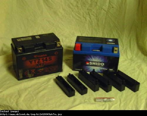

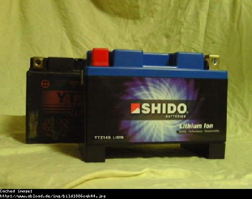

Nachdem mein Orginalakku nach 5 Jahren nicht mehr genug Kapazität unter 0°C hat, um meine Kati zum Leben zu erwecken, hab ich mich nach einholen aller möglichen Infos entschlossen, einen Li-Ionenakku zu
probieren.

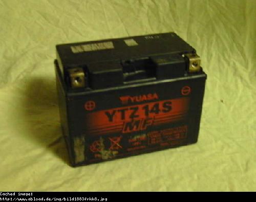

Das ist der alte Orginalakku. 3800g.

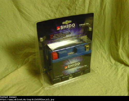

Die neue im Blister für knapp 170Euro. 900g vollgeladen Wink

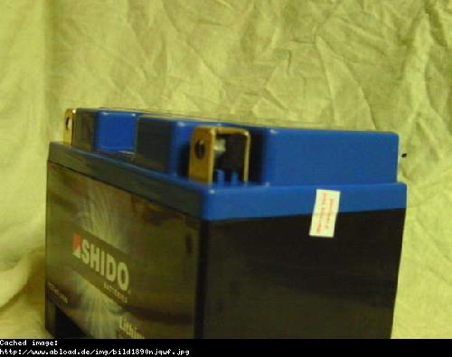

Die Shido hat dieselben Grundabmessungen, ist aber etwas flacher.
Das kann man mit beigefügten Distanzklötzchen ausgleichen, die unten "legomässig" angesteckt werden.
Bis auf 1-2mm hat sie jetzt dieselbe Höhe.
Habe sie vorher mit einem gewöhnlichen Ladegerät für Bleiakkus geladen. Ladespannung darf nicht über 15V betragen.
Ich hab dazu den Saito Charger XL verwendet.

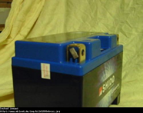

Die Mutter ist hier leider nicht so gut positioniert wie bei der Yuasa.
Deshalb habe ich jeweils ein Stück Schaumstoff dahinter geklemmt.
Dann gibts kein dicken Hals beim Gewindesuchen...
So, das hält die Mutter, da, wo sie beim einschrauben sein sollte.

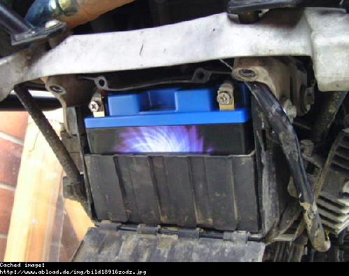

Der Einbau geht leichter, allein schon wegen dem Gewicht...
Der erste Startversuch bei knapp 9°C war schon net schlecht, die Kati
ist nach ner halben Sekunde schon gelaufen, der Anlasser hat mit dem alten Akku länger gebraucht, um den Motor anzuwerfen.
Die weiteren Erfahrungen mit diesem Akku werde ich natürlich hier anhängen.
Bin auf jeden Fall gespannt, inwieweit der Akku um die 0°C funktioniert,
soll dann weniger Startleistung bereitstellen.
Wenn der Thread hier an der falschen Stelle steht, bitte umziehen.
Danke, bin noch ein Frischling hier...
Gruss
Alex

BeitragVerfasst am : Di, 27. Nov 2012, 16:48    Titel: Antworten mit Zitat
Das Risiko geh ich ein.
Mein Werkstattmeister hat mir versprochen, den Akku zurückzunehmen,
wenn wegen der tiefen Temperaturen die Kati nicht anspringt.
Hab mehrmals drauf hingewiesen, das ich auch fahre, wenn es kalt ist.
Der alte hängt einsatzbereit am Ladegrät... Wink
Heute morgen hat es knapp 3°C gehabt.
Starten kein Problem, kein Georgel.
Ich halt euch weiter auf dem laufenden.

BeitragVerfasst am : Di, 11. Dez 2012, 8:50    Titel: Antworten mit Zitat
Heute aufgrund der Temperatur und Zeit wegen schneeschippens
mal ein Startversuch gemacht.
Danach noch 15-16min im Leerlauf laufen lassen (Initialisierung).
Temperatur: -0,5°C
Während des 3.Startversuchs ist sie angesprungen.
Licht war an, noch nicht die 950er Armatur angebaut, die in der Werkstatt liegt.
Alex
AlexanderOffline
Anmeldungsdatum: 24.09.2012
Beiträge insgesamt: 197
 →  92.000 km
Honda CX500C Bj.1981
 →  57.000 km
Honda CX650E Bj.1983
BeitragVerfasst am : Mo, 17. Dez 2012, 16:44    Titel: Neues von der Akkufront... Antworten mit Zitat
Heute bei frühlingshaften 8°C den Lichtschalter angebaut.
Danach die Elektrik auf Funktion überprüft.
Einmal vorne fast alles abbauen muss fürs erste wieder genug sein... Wink
Licht aus, Startknopf gedrückt:
Sofort angesprungen.
Ins Haus gesprungen, dort in die Moppedklamotten gesprungen. Very Happy
Auf die Kati und gleich mal ne Bewegungsfahrt gemacht.
An die Tanke wegen Luftdruck. Motor aus.
Danach zur Post. Motor aus.
Noch ne halbe Stunde durchn ODW geschnürt bis die Reservelampe anging.
Seit dem vollständigen Aufladen nach dem Kauf und dem anschließenden
Einbau wurde der Akku nicht zwischendurch aufgeladen, außer durch die
Lichtmaschine.
Mein Fazit bis jetzt:
Würde ich wieder kaufen.
Mal sehen, wie lang er hält.
Im Frühjahr kommt noch ne kleine Voltanzeige ans Mopped, damit ich
die Spannung während der Fahrt im Auge hab.
Danke für die Aufmerksamkeit.
Alex
