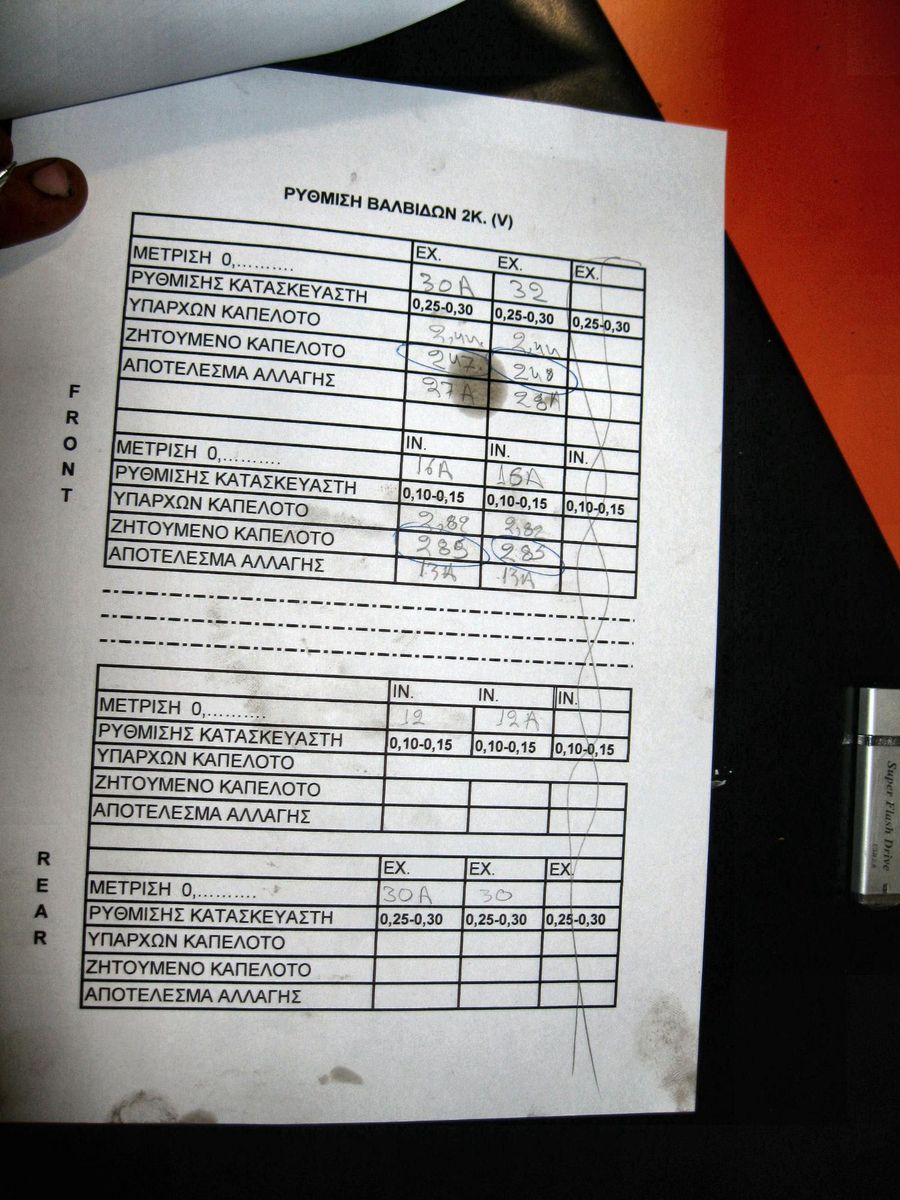

BeitragVerfasst am : Fr, 7. Dez 2012, 12:12    Titel: Antworten mit Zitat
...iss zwar kein 2009er und älter Baujahr, trotzdem:
 Dateigröße:  193.77 KB
 Angeschaut:  831 mal

@kreta: wenn ich das richtig sehe, dann war dein spiel aber zu groß!? das spiel sollte ja eigentlich kleiner werden, weil die ventile sich ein wenig einarbeiten...
zu großes Spiel kostet evtl bissi leitung, aber sollte für den Motor nicht schädlich sein. hätte also auch ohne einstellen funktionieren müssen, war ja sehr wahrscheinlich auch die letzten 15Tkm zu groß.

BeitragVerfasst am : Fr, 7. Dez 2012, 14:26    Titel: Antworten mit Zitat
desperados08 @ Fr, 7. Dez 2012, 14:13 hat folgendes geschrieben:
Ja, das sehe ich auch so! Bilde mir aber ein, das die Kiste jetzt besser läuft, also nach dem Nachjustieren der Ventile. Smile
