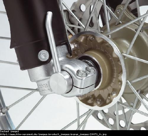

Und falls die Achse noch zu retten ist, schleif die schwarze Farbe ab und/oder steck beim Reifenwechsel einen Schlitzschrauberzieher von vorne in die Klemmfäuste.

@FlameDance: Also bei mir sitzt die Achse auch bei ganz gelösten Schrauben der Klemmfäuste ziemlich fest und man kann sie schlecht greifen... raus klopfen ist dann halt die naheliegendste Möglichkeit. Aber wie sich gezeigt hat, offensichtlich nicht die Beste wacko Aber wenn man die Klemmfäuste ein wenig aufdrückt, wie Stephan vorgeschlagen hat, sollts wohl auch bei mir leicht gehen.

Mit ein wenig Fett einsetzen und die Klemmschrauben wirklich nur mit den vorgegebenen Drehmoment anziehen, dann verziehen sich die Klemmen nicht.

wichtig ist auch, dass die beiden Klemmfäuste genau fluchten.
Sonst verkanntet die Achse und lässt sich schwer demontieren.
Am besten bei ausgebauten Rad die Achse montieren und kontrollieren
ob die Klemmfäuste fluchten. Falls nicht einen Gabelholm in der Gabelbrücke
lösen und auf richtige höhe justieren.

die rechte Gabelfaust (in Fahrtrichtung) mit einem Schlitzschraubendreher leicht oeffnen, die Achse auf der Seite immer fetten und beim rausschlagen der Achse mit Gummihammer, natuerlich die Mutter ein paar Gewindegaenge drin lassen. Dann kommt die Achse rechts einen cm raus und dann klappts auch mit dem rausziehen, wie Flame geschrieben hat.

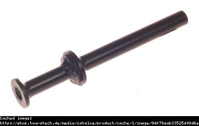

nur zur Vollständigkeit:
http://shop.touratech.de/ausbauhilfe-fur-vorderachse-ktm-lc8-adventure.html
noch besser, Steckachsen Einsatz:
habe beides nicht, aber unteres ist eine Investition wert, gibts das für die LC8 bzw. hat die auch 26mm Achsinnendurchmesser an dieser Stelle? Wink
