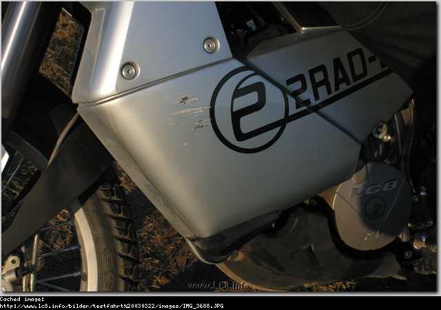

außerdem mußt du die unteren tankhälften schützen:
siehe meinen umfaller:
ich werde irgendwann carbonfolien dort hinkleben - sollte reichen - den druck wird der tank ja aushalten.

a) die kleine Schutzabdeckung auf der Plastikverkleidung vorne am Tank bringt meiner Meinung nach nix.
B) ich will genau den Bereich schützen, der auf mitti´s bildern verkratzt daher kommt.
c) meine drei abstütztpunkte sind 1. unten am tank, wo schon das schleifpad dranpappt (aufhängung macht auf bildern einen stabilen eindruck) und 2. + 3. die schraubverbindungen vom tank zu der plastikabdeckung. bei 2. + 3. habe ich gehofft, dass dahinter ein Abstützen gegen den Rahmen erfolgt. dem ist aber nicht (dank an Stefan fürs nachschauen Wink

aktuell sind hier geplant:
Kantenschutz vorne (Carbon) und Alternativ
Komplettabdeckung (für den unteren, seitlichen Tankbereich) aus Carbon, hier bekommt man dann keine Kratzer auf den Tank (sh Kratzerphoto).
