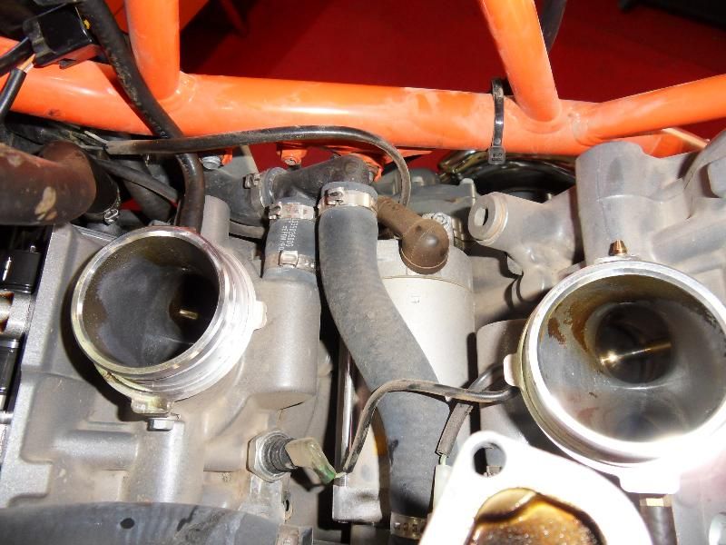

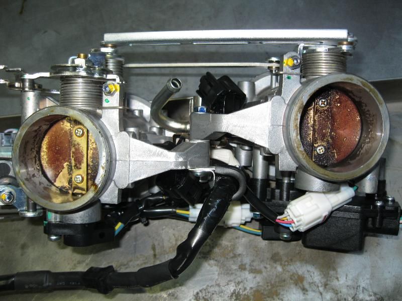

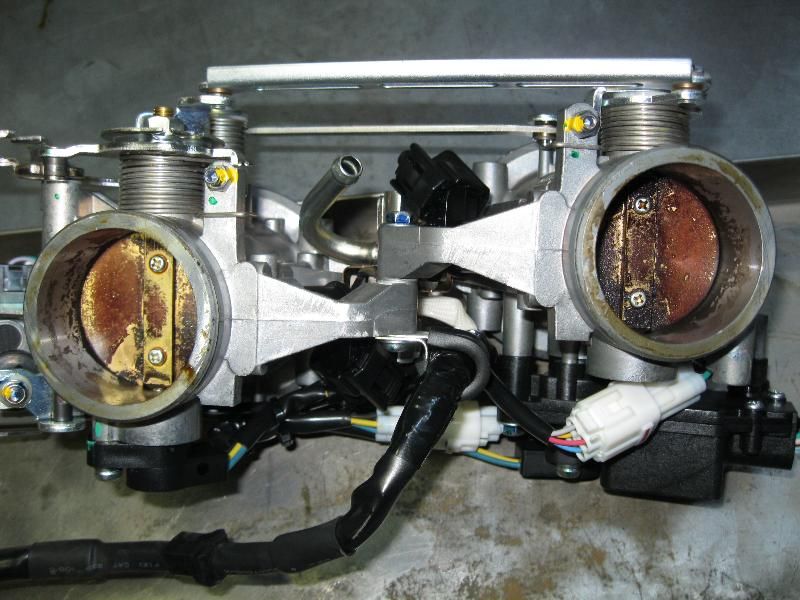

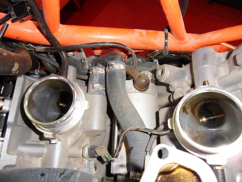

Außerdem: hast Du schon mal in den Motorraum Deiner Kiste geschaut, wie es da drinnen aussieht, nach den 12.000km, die Du bisher gefahren bist?
Bei mir sah es so aus........deshalb die Frage nach dem Booster.....
