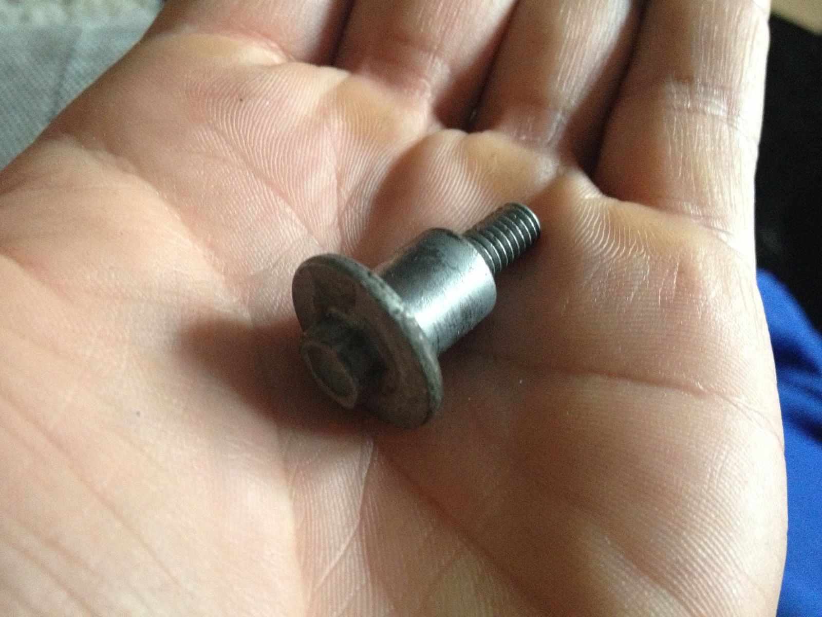

BeitragVerfasst am : Di, 2. Jun 2015, 19:34    Titel: Antworten mit Zitat
Hallo zusammen ... bisher hab ich hier nur gelesen.
Nun hab ich es geschafft mir beim wiederanbau einer Halterung eine Schraube abzudrehen die in die Ölwanne geschraubt wird. Kennt jemand zufällig die Teilenummer oder kann mir sagen was das für eine spezielle Schraube ist? Ich hab mal die noch heile Schraube angehangen...
Bin dankbar für jeden Tipp.

BeitragVerfasst am : Di, 2. Jun 2015, 21:02    Titel: Antworten mit Zitat
Hallo
Wenn sich das Gewinde am/im Öltank befindet ist es die Schraube welche unten den Kühler hält.
Teilenummer Name
60038083000 SONDERSCHRAUBE M6X24 SW=8
Die Gleichen halten auch den Öltank selbst.

BeitragVerfasst am : Mi, 3. Jun 2015, 8:45    Titel: Antworten mit Zitat
Danke für die schnelle Antwort.
