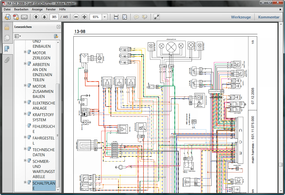

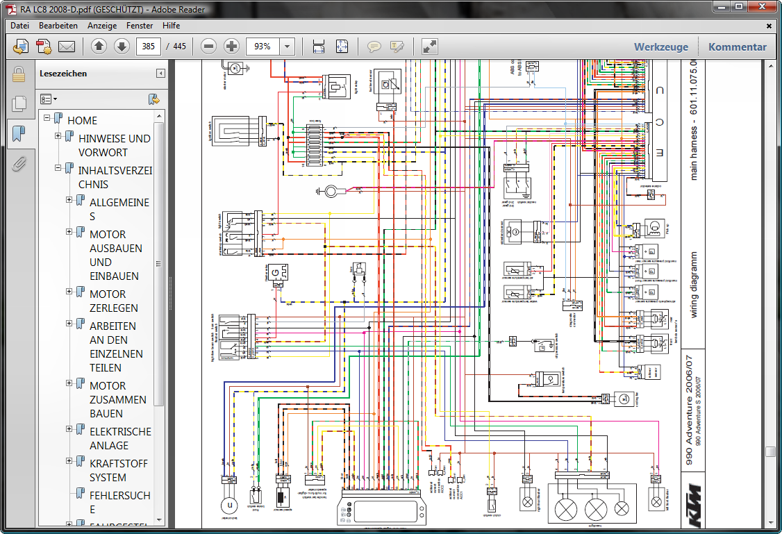

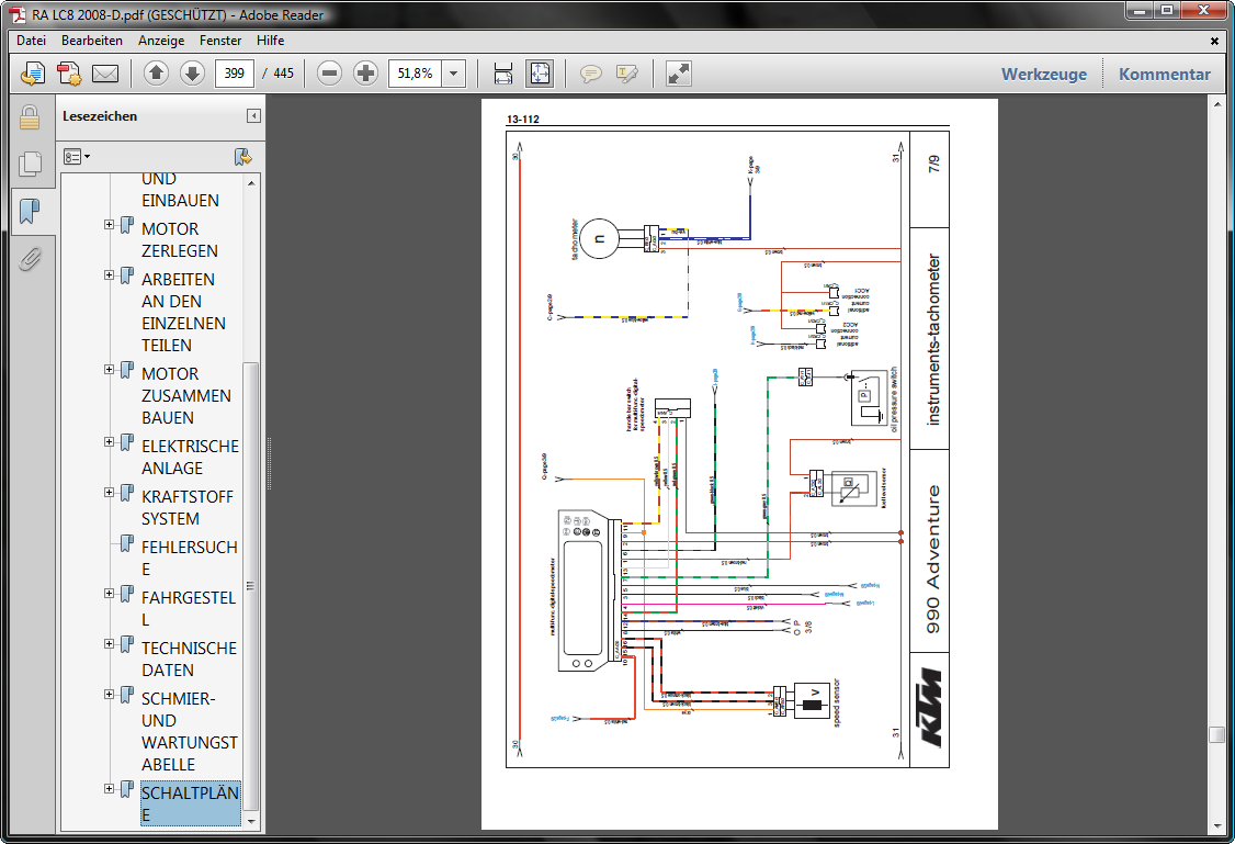

Moin in die Runde,
weiß hier vllt. Jemand, was für "Signale" der kleine weiße 2er Stecker in der Nähe der ABS Steuerblocks für den Warnblinker abgibt, sofern ich diesen Zusammenhang richtig gedeutet habe?
Außerdem bin ich am grübeln, wie das ABS Steuergerät erkennt, dass das Motorrad an bzw. aus ist. Ist der komplette Zusatzkabelbaum auf Zündung (15) gelegt oder wird das Steuergerät über die Induktion vom Hall Geber aktiviert?
Weiterhin lese ich hier immer "zum Abschalten im Dreck die Sicherung gezogen"- mein 2006er Zusatzkabelbaum hat zwei Sicherungen- 40A und 25A
Habe hier gelesen, dass "das ABS blinkt", wenn es deaktiviert ist- was ist damit gemeint, blinkt dann der Schalter oder ist dafür eine Leuchte im Tripmaster hinterlegt?
Weiß vllt jemand die "Belegung" des auf zwei Pins reduzierten weißen 3er Tachosteckers? Sofern eine Verbindung zum Tripmaster bestünde, müsste einer der Pins der Takt, der andere Pin eine ein/aus- Rückmeldung vom Steuergerät sein (da Taster)?!
Ein Schaltplan für ne 2006er mit ABS wäre natürlich klasse, habe aber ebenfalls gelesen Wink dass diese Mangelware sein sollen oder hat da mittlerweile Jemand eine Quelle.

Die 40A sichert die Pumpe ab, die 25A ist für die Magnetventile der ABS-Einheit.
Blinken tut der Taster, den Du zum Ausschalten gedrückt halten musst.
Gruß, Zweitmotorrad
BeitragVerfasst am : Mi, 27. März 2013, 16:00    Titel: Antworten mit Zitat
@Joe Fanatic:
Mußt Dir halt noch "gebrauchsfertig" drehen (wenn ich das mache, wird das Bild kleiner)! Der Schaltplan ist in 2 Teile zerlegt.
Ausdrucken?
