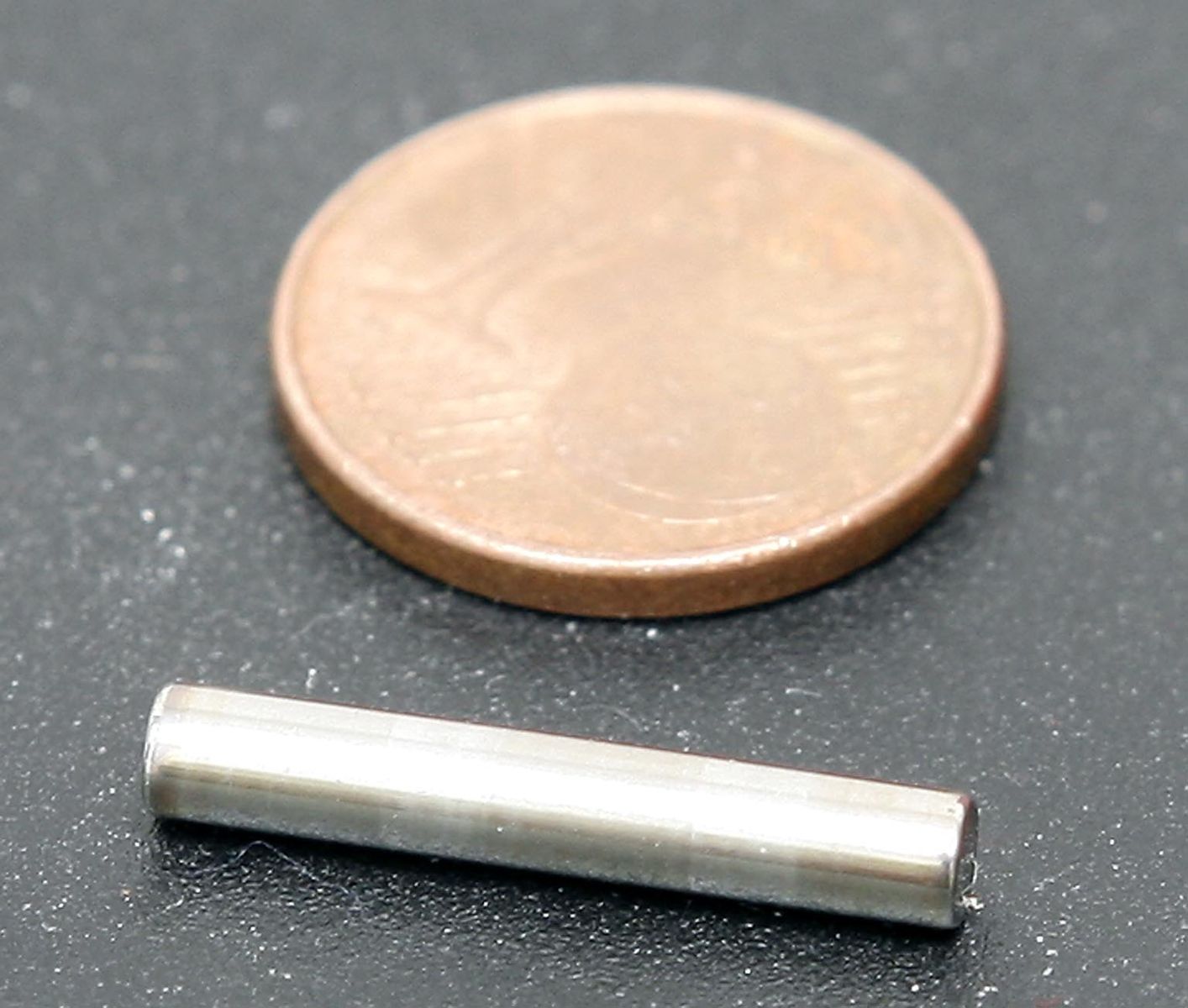

Moin allerseits!
Habe gerade meine Mopete zerlegt (in der Garage, nicht auf der Straße Rolling Eyes ):
Ventile einstellen, neue Kette usw. usw.
Wie könnte es anders sein: habe unter dem Moped ein unbekanntes Bauteil gefunden. Eine kleine Stahlachse (3mm Durchmesser, 17,5mm lang).
Aus der Einspritzanlage? Irgendwas von den Steckverbindungen? Gasgriff?
... Hiiiilfeeee!
Einer eine Ahnung?
Dank im Voraus an alle Wisser und Mitrater!
punKTuM

BeitragVerfasst am : Do, 4. Apr 2013, 20:33    Titel: Antworten mit Zitat
Verdrehsicherung der Kupplungsdruckstange ?
to.we

BeitragVerfasst am : Do, 4. Apr 2013, 20:39    Titel: Antworten mit Zitat
to.we @ Do, 4. Apr 2013, 20:33 hat folgendes geschrieben:
Wow! Hallo to.we!
Du könntest absolut Recht haben! Habe natürlich auch einen Ölwechsel durchgeführt und dabei die Öleinspritzdüse hinter dem KNZ gereinigt, dazu den KNZ abgeschraubt und "baumeln" lassen. Noch habe ich mit dem Wiederaufbau nicht begonnen - werde morgen in er Garage Deinen Tip überprüfen. Habe aber ein gutes Feeling!
Werde natürlich Bericht erstatten!
punKTuM
ERGÄNZUNG: Das muss es sein: 0402031780 NADELROLLE DIN5402 NRB 3X17,8
Nochmals meinen DANK, to.we!

BeitragVerfasst am : Do, 4. Apr 2013, 22:20    Titel: Antworten mit Zitat
glaub ich leider nicht! Zu gross und in der Kupplungsstange ist ein Stift, keine Huelse - sorry!

BeitragVerfasst am : Fr, 5. Apr 2013, 0:35    Titel: Antworten mit Zitat
OstMarkus @ Do, 4. Apr 2013, 22:20 hat folgendes geschrieben:
Wer schreibt was von Hülse Question

BeitragVerfasst am : Fr, 5. Apr 2013, 9:14    Titel: Antworten mit Zitat
Ich! Cool Nee, stimmt, bei genauerem hinsehen siehts nach Stift aus, trotzdem glaub ich, das Teil an der Kupplung ist kleiner. Aber probieren geht ueber raetseln!

BeitragVerfasst am : Fr, 5. Apr 2013, 10:18    Titel: Antworten mit Zitat
Markus,
er hat doch sogar die passende Teilenummer INKL. der (übereinstimmenden) Abmaße angegeben .... Very Happy

BeitragVerfasst am : Fr, 5. Apr 2013, 15:50    Titel: Antworten mit Zitat
Die Punkte gehen an to.we!
Es war der Stahlstift aus der Kupplungsdruckstange, in der Teileliste "Nadelrolle" genannt.
Vielen Dank an alle!
