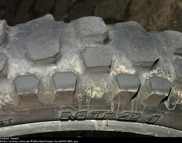

Dieser MT21 hat 6430km gehalten. Sehr schöner Reifen, sowohl onroad, als auch offroad, so lange es nicht zu matschig wird.
[attachmentid=2311]
[attachmentid=2309]
Entweder hab ich hier nen Montagsschlauch von Heidenau erwischt, oder man sollte auf alle Fälle Reifenhalter montieren, wenn man mal mit 1bar durchs Gemüse knallt...
[attachmentid=2310]
Nun wieder Metzeler Motocross-Schlauch im Pirelli Reifen Wink

Schradt hat folgendes geschrieben:
Wie lange hält der MT21 hinten so im Schnitt?
LG Mister L

Mister_L hat folgendes geschrieben:
Hab noch keinen abgefahren, werde aber berichten... Ich würde ihm mal so um die 4-6tkm zutrauen wollen, also mehr als Enduro3, Stonemaster und Karoo. 15mm Profiltiefe sind schon ganz ordentlich ;)
Dr. Bean hat iirc einen auf 5tkm runter geschrubbt (Offroad und viel Autobahn)
Hatte den MT21 auf der 625 SXC. War damit auf der Straße und im moderaten Gelände zufrieden. Feucht oder weich sollte es nicht sein (Wiese, Erde etc.) dann schmiert er zu.
Wäre aber auf der 8er eine Alternative für z.B. Schottertouren - denke ich.
LG Mister L
Hab noch keinen abgefahren, werde aber berichten... Ich würde ihm mal so um die 4-6tkm zutrauen wollen...
blink
... ich schätze, Dr. Bean hat den MT21 noch zusätzliche 4 tkm auf
Asphalt platt gefahren, nachdem er offroad nicht mehr zu gebrauchen
war ...
Ups. LC4-@v-Erfahrung: max 2Mm offroad-tauglich, danach vielleicht noch 2Mm im Straßenbetrieb. Sieht dann mit bescheidenen 50PS gefahren so aus (der vordere, hinten auch nicht wesentlich anders):
Gruß, Ralf

BeitragVerfasst am : Do, 20. Jan 2005, 14:25    Titel: Antworten mit Zitat
Achso, hab vergessen zu erwähnen, dass ich von Winterbetrieb rede! Im Sommer geb ich dem auch max. 2 Mm, daher nehm ich da lieber nen MT90.

Gast8 hat folgendes geschrieben:
Gruß, Ralf
Vielleicht fährst du mit zuviel Schlupf...
Very Happy
Hatte mal in der Toskana einen MT83 auf der 625 SXC in drei Tagen vernichtet. Da wurde aber ordentlich am Kabel gezogen...
... entspricht eher meinen Erfahrung mit MT21 auf LC8
bis knapp 1.000 km offroadtauglich, anschließend noch für
500 - 1.000 km Heimreise auf Autobahn bei 160 km/h tauglich.
Danach vo + hin wegschmeißen oder noch a Monat zur
Arbeit fahren,
Ich hab die MT21 nach ca. 400 km gedreht, ist ein Vorteil der MT21,
da keine Laufrichtung, ...
Wennst a längere Tour planst, wirst wahrscheinlich doppelt so lang fahren,
als bei einer 3-tägigen Veranstaltung, wost nur am Kabel ziehst.
Man kann sich den Verschleiß sicher der Tour entsprechend einteilen
bzw. den Fahrstil der zurückzulegenden Strecke anpassen.
anbei MT21 neu und nach ca. 700 km mit viel Offroad

Rebhuhn hat folgendes geschrieben:
war ...
alles zusammen 5500 km.
dann war er af nasse strasse zu glatt fur mich... vieleicht noch 2mm profiel in der mitte.
Jetzt fahre ich noch die Michelin Baja: Die ist sicher besser aus nasses asfalt. halt aber kein 5000km.. eher 2500km.
grts
Dr_Bean  http://www.lc8.nl
