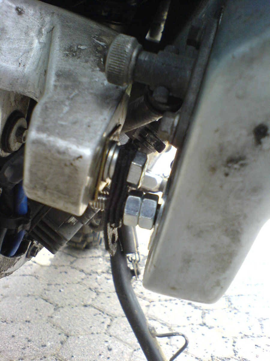

Kurz vor der Abreise kann ich den rechten Tank nur sehr schwer und den linken Tank nur an den oberen Punkten anschrauben. Mad
Am linken Tank kommen Bohrung und Schraubenmutter nicht zusammen. Der Tank ist locker 1 cm zu groß!
Schon vorher war es eng, insbesondere zwischen linken Tank und Seitendeckel. Da ist nicht nur kein Spalt mehr, sondern der Tank drückt den Seitendeckel nach hinten.
Die einzige Verstellmöglichkeit ist ja die Kastenmutter hinten. Der vordere obere und der und der Punkt sind fix.
Hat jemand einen Idee was zu tun ist? Warum sich der Tank derart ausdehnt? Nein, ich hatte kein E10 im Tank.

ja das kann schon mal vorkommen und die sd fahrer können ein lied davon singen;
"tank passt nach demontage nicht mehr"
leider ist es so dass sich die tanks in demontiertem zustand und bei gleichzeitigem benzininhalt und eventuell in zu warmer umgebung so ausdehnen dass es zu problemen bei der montage kommen kann;
witzigerweise nicht immer bzw. bei allen;
habe selber eine tankhälfte die gewachsen ist und eine andere die sich in keineweise verändert hat blink blink
eine mögliche abhilfe schafft die/den tank entleeren und kühlen; ab besten kühlraum; dass teil dort für eine weile belassen und dann wieder montieren; hilft tatsächlich habs auch so gemacht; fast einen cm wiedergewonnen;
zum thema selbst gibts einige posts u.a in den ami foren, und da werden/wurden die tanks hauptsächlich von den sd von ktm getauscht.
aber nicht nur ktm leidet an aufgeblasenen tanks so auch ducati, aprilia ....
vielleicht hilft es;
p.s. bis dato passt der tank wieder trotz demontage; nur ich demontiere ihn nur mehr wenn ich muss und dann auch nur mehr ganz kurz ohmy ohmy

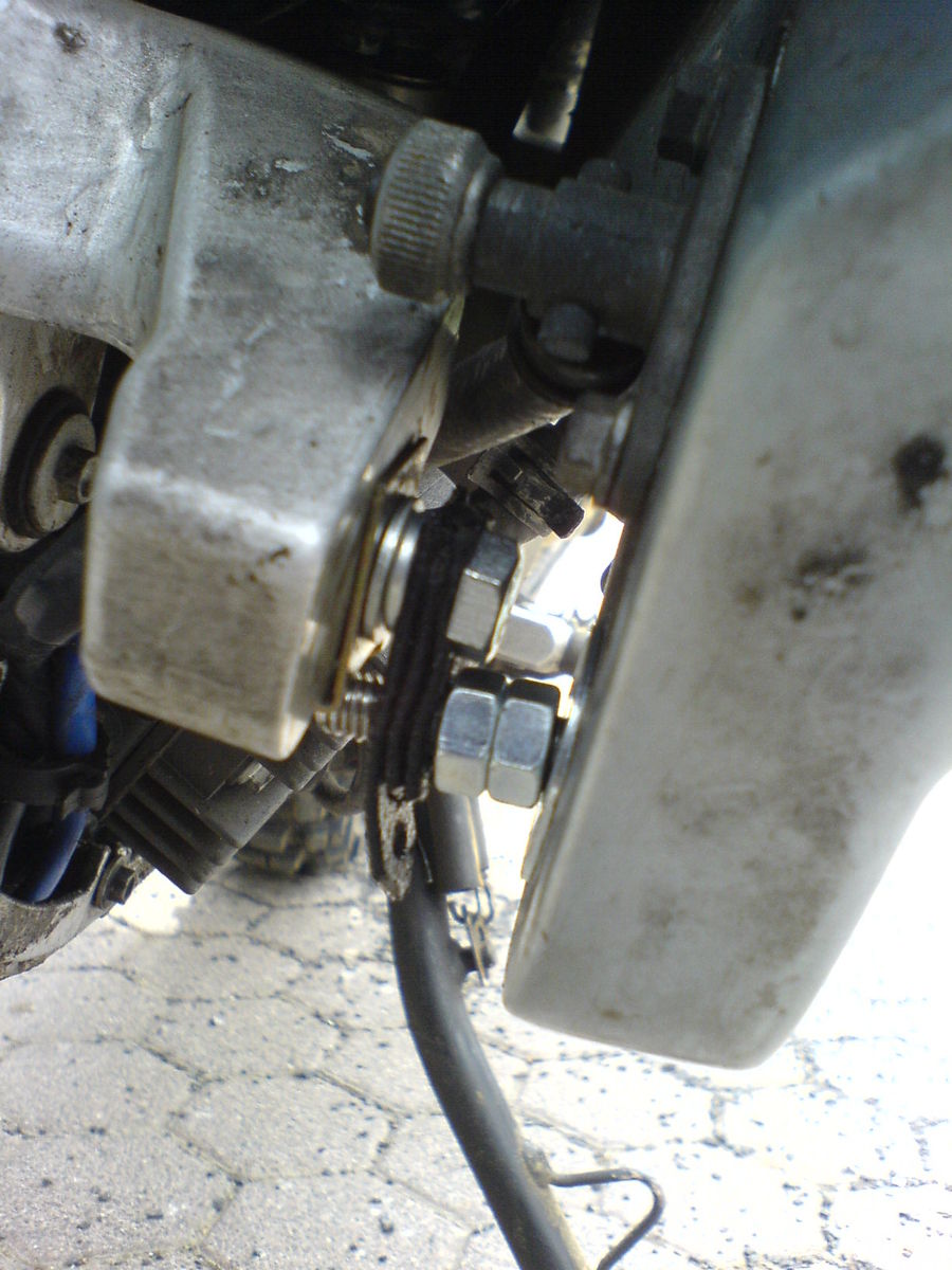

Danke für Euren Antworten.
Ich hab nun schnell mal quick&dirty was gebastelt, es ist einfach keine Zeit mehr für schöne Lösungen. Smile
Der Versatz beträgt mehr als 15mm.

Krass. Meine sind in der Länge noch OK, aber ca. 1cm zu hoch - also erst hinten, dann unten und erst am Ende oben anschrauben, dann biegt er sich wieder zurecht. wacko
BeitragVerfasst am : Fr, 19. Apr 2013, 15:42    Titel: Antworten mit Zitat
Menno,
die sollten sich eingentlich nicht verziehen! Sieht ja völlig krass aus blink . Biste 100% sicher, dass da nicht irgend was anderes klemmt unsure ? Die Blechmutter unten kannste übrigens auch etwas verschieben.
