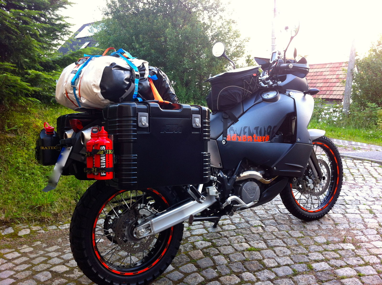

Ich habe es einfach angeschraubt und es funktioniert super.
Ich finde die Gobi auch praktischer als die Alu Koffer.
Wir haben in unserer"Reisegruppe" fast alle Kofferarten.
Gruß Kradfahrer

Ging Problemlos. Very Happy
Grundplatte einfach angeschraubt, hält super, leicht abgedichtet und nun kann je nach Bedarf einfach der Träger (Flaschen, Kanister, Erste-Hilfe-Satz......) gewechselt werden. Very Happy
Für alle Gobi-Besitzer ne echte Empfehlung.........
Sven
