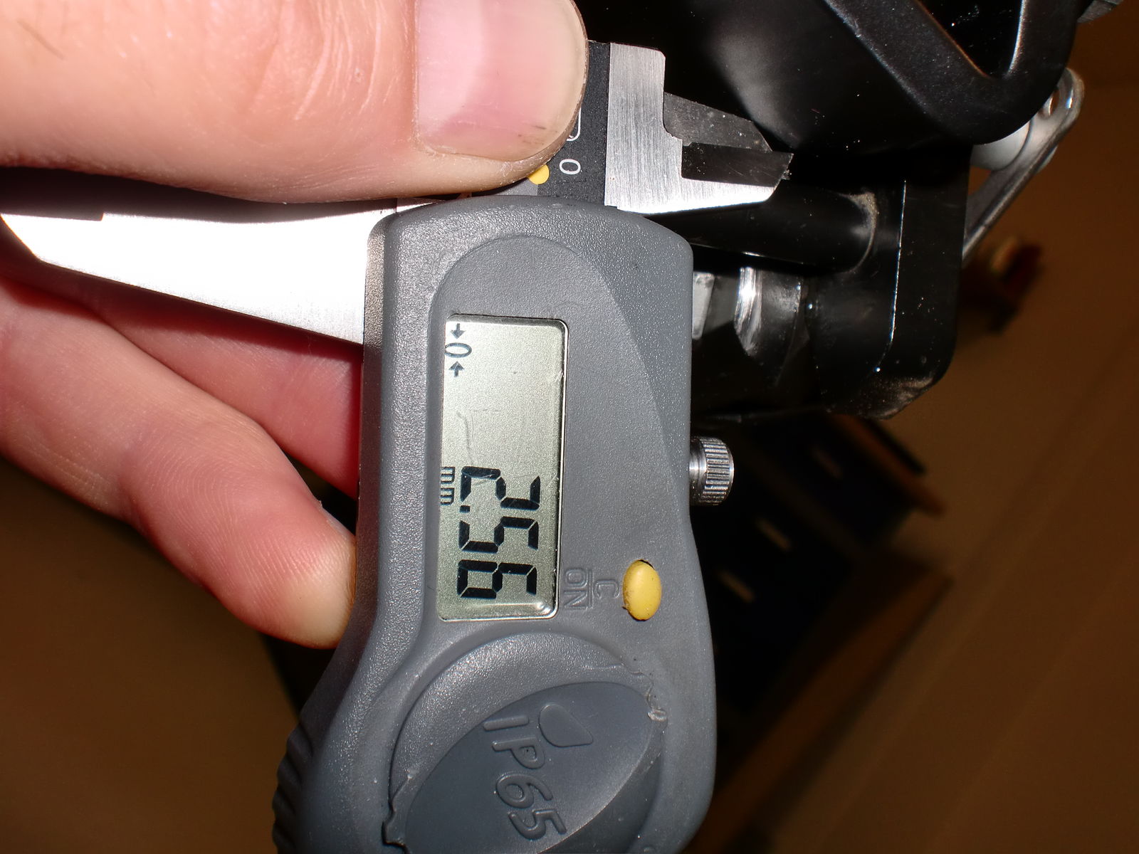

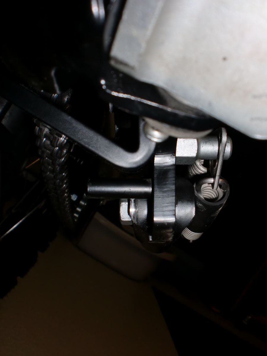

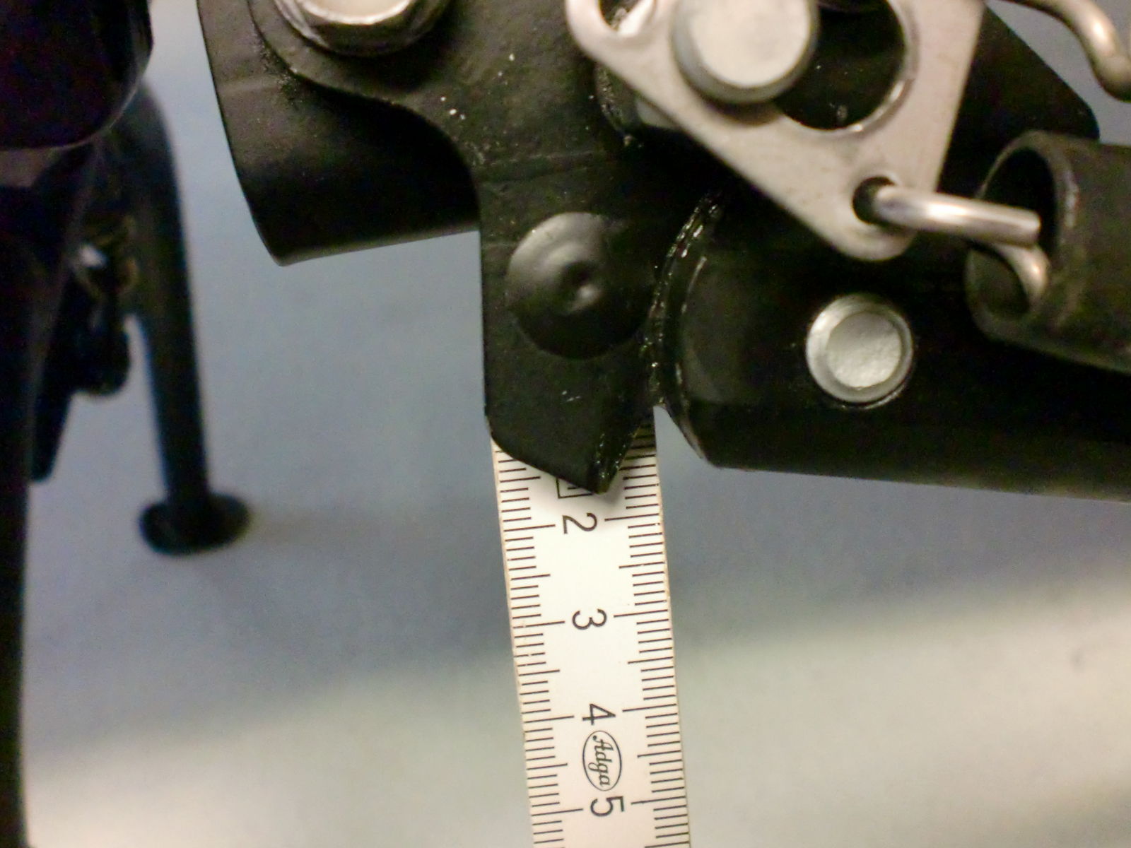

habe meinen neuen Side Stand Relocation Bracket montiert. Leider kann ich nun den Seitenständerschalter nicht montieren. Gibts hier eine Lösung, oder habe ich ein Ausschußteil bekommen?
Meiner Meinung nach ist die Position des Aufnahmebolzen nicht o.k.

Hallo Kleiner,
der Aufnahmebolzen ist kein solcher, sondern ein Mitnahmebolzen.
Der Seitenständerschalter ist als Drehschalter ausgeführt und sitzt entsprechend
auf dem Drehpunkt. Der Drehpunkt ist demnach die Schraube, die durch die Ständergabel und die Platte führt.
Das funktioniert nur mit der Originalschraube, die dafür extra eine Bohrung "im Kopf" hat - ist da eine andere drin, gehts nicht . . .
Den Schalter zur Montage so drehen, das seine Ausparung in den schwarzen Bolzen greift und auf die Schraube schrauben (quasi überstülpen) - fertich.
Halt mal den Schalter von hinten an diese Schraube (und dreh dran), dann fällt der Groschen Cool .
Gilt für die Vergasermodelle - wurde irgendwann geändert glaub ich . . .

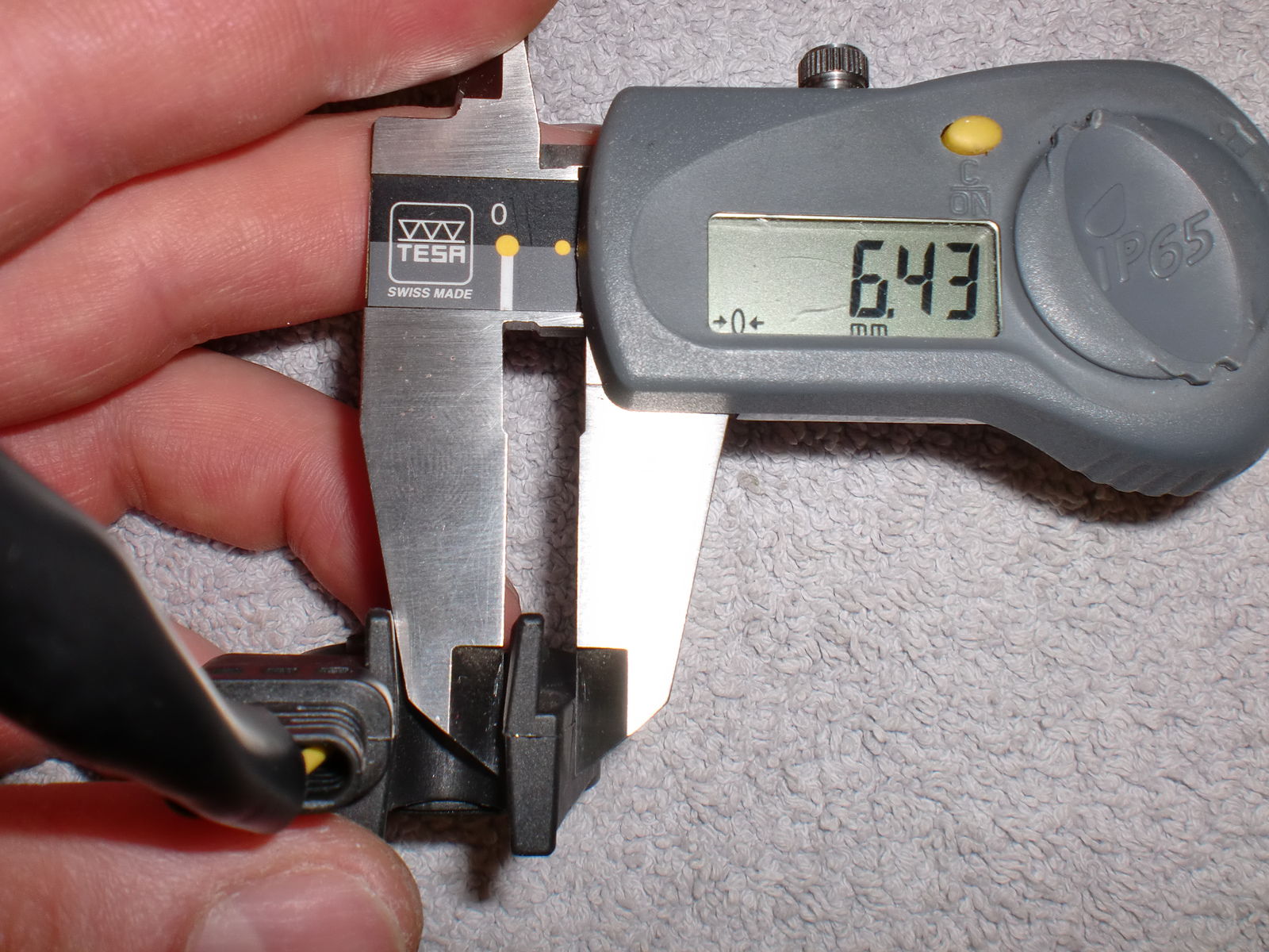

....genau so ist es montiert.
Bekomme den Schalter nicht an die gewünschte Position, d.h. der schmalere Teil des Schalters ist breiter, als der Spalt zwischen Bolzen und Blechbügel. Bin grad nicht vor Ort, aber der Spalt ist ca. 4mm und die schmalere Seite des Schalters ist ca. 7mm. Leider sind alle Bohrungen und Gewinde vorgegeben, sodass ich eigentlich auch nichts korrigieren kann...
Gruß Kleiner

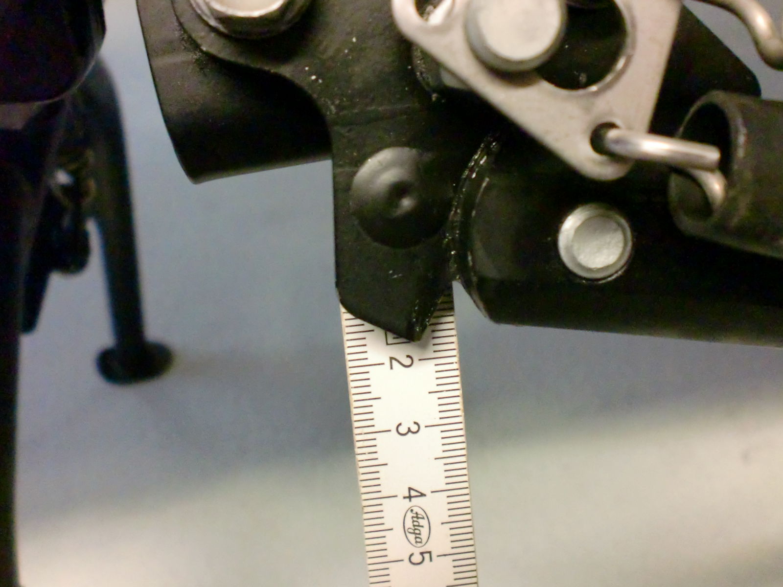

Moin Kleiner,
ok, hatte das Problem anders verstanden - bei mir lagen zwischen Demontage/Monage ein paar Tage, da mußte ich auch erst mal überlegen . . . Rolling Eyes .
Ich war mal eben in der Garage zum messen: Vom unteren Zipfel Platte bis Mitte des Bolzens ist 20mm.
Schalter sitzt schon knapp, hat aber klar Sichtspalt zur Platte . . .
Grüße,
max

Bei mir sind es 17-18mm von Unterkante des Bolzens....
Gruß Kleiner

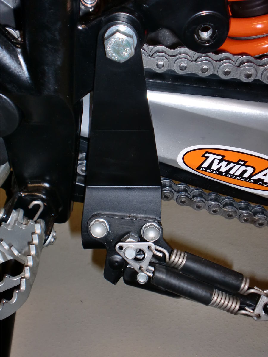

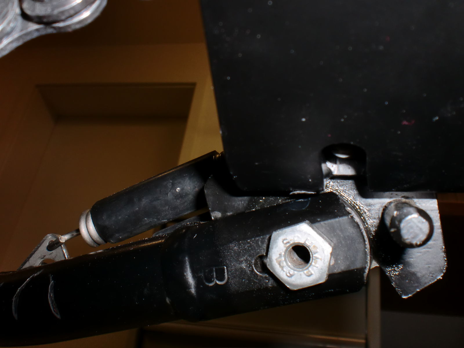

Bilder sagen mehr als 1000 Worte.
So sieht das bei mir aus:
