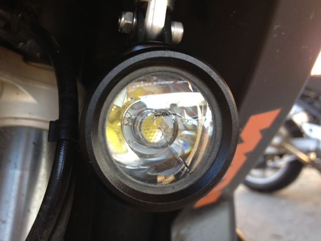

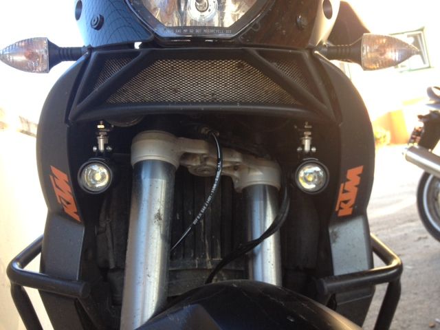

Ich habe mir die KTM Zusatzscheinwerfer für meine Adventure montiert, nach der ersten Ausfahrt war ein Scheinwerferglas gesprungen.
Nach mehrmaliger Rücksprache bei KTM gibt es hier kein Ersatzglas, ich könnte nur einen Scheinwerfer um € 239,- nachkaufen.
Bekam aber den Tipp, ich sollte es bei BMW versuchen, die verwenden die gleichen LED-Scheinwerfer, nur das Anschlusskabel sei ein anderes.....
Hat jemand eine Ahnung welche Scheinwerfer das bei BMW sein sollten und ob es dort das Glas gibt?

So, Problem gelöst!
Das gute Glas ausgebaut, hierzu wird nur ein Ring vorne abgeschraubt und eine Gummidichtung gibt ein Glas frei (dieses war beim anderen Scheinwerfer kaputt - warum macht man das auch aus Glas und nicht aus Kunststoff????), damit zum Glaser gefahren, der hat aus so einem Material wie die Klarglasscheinwerfer 2 so Glasscheiben rausgeschnitten, Kosten 15 Euro, und ich hab die eingebaut.
Kein Unterschied zum Original erkennbar.
KTM hat es leider nicht im Ersatzteilprogramm, hier muss zumindest 1 Scheinwerfer, € 207,- gekauft werden.
