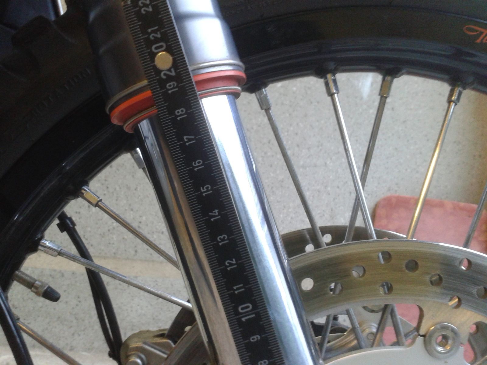

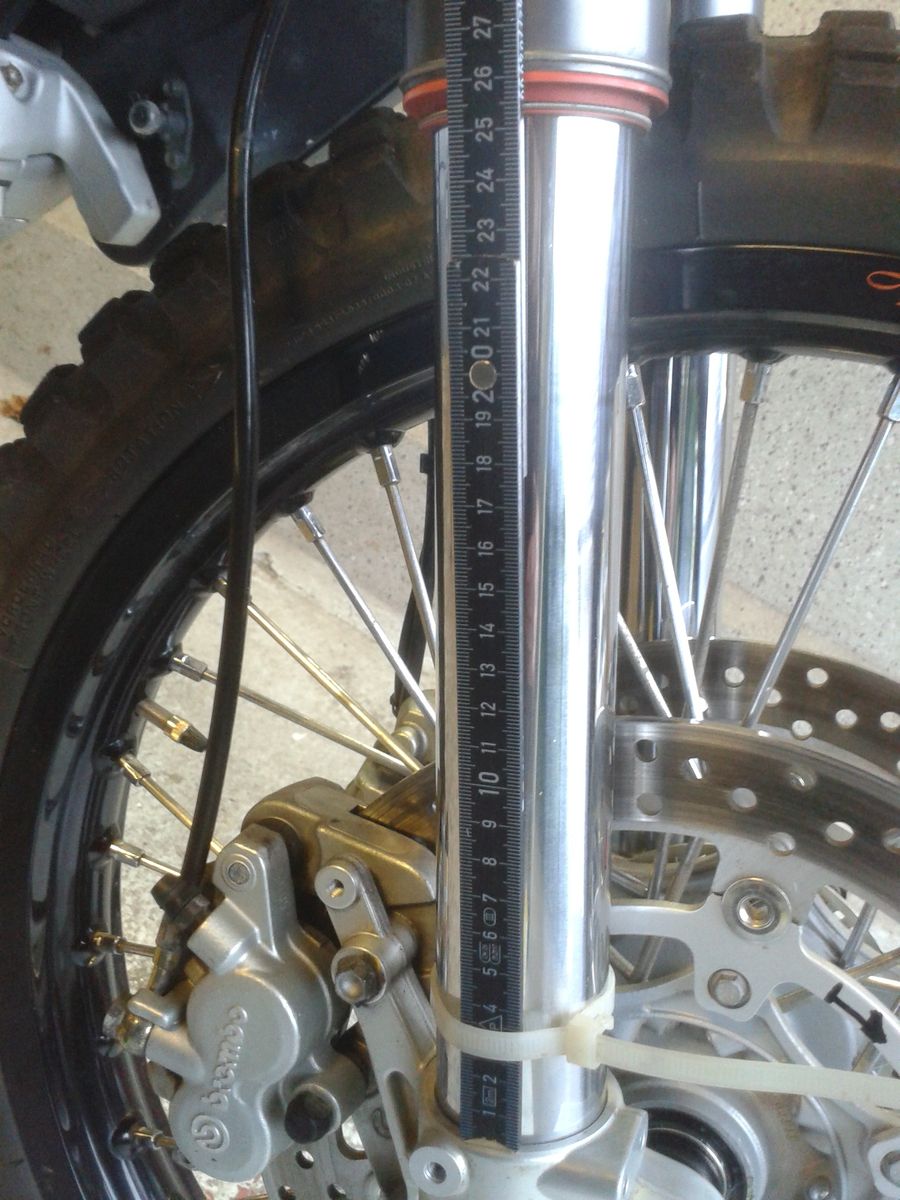

Falls doch noch mal jemand messen würde, so habe ich es gemacht:
 Dateigröße:  160.45 KB
 Angeschaut:  796 mal
 Dateigröße:  218.99 KB
 Angeschaut:  721 mal
Gruß d-line75
