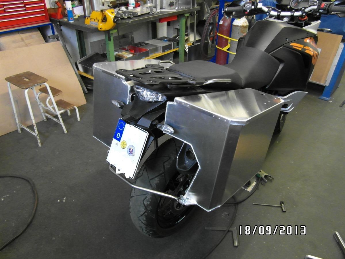

Ich hab heute mal neue Koffer für meine ADV R bestellt.
Die Entwürfe sind grad frisch fertiggestellt.
Baubreite ist 83 cm bei 30 Liter rechts und 40 Liter links
Kosten werden die Koffer 1100€
Das hört sich jetzt nicht nach einem Schnäppchen an, aber alles andere was bis jetzt auf dem Markt ist, sieht bescheiden aus oder ist zu breit.
Da ich schon Guhr-Koffer an der 950´er hatte, habe ich absolutes Vertrauen zur Passform und Qualität.

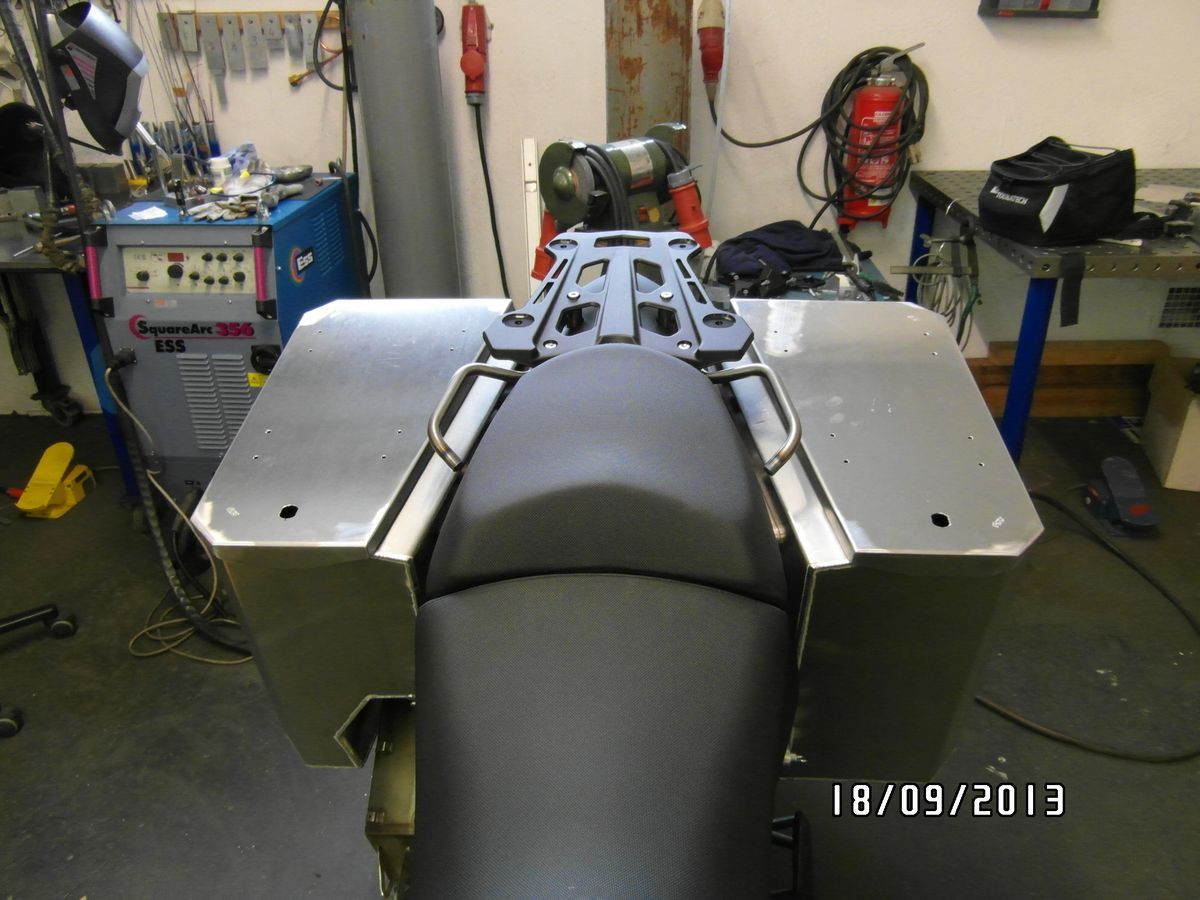

BeitragVerfasst am : Mo, 23. Sep 2013, 12:13    Titel: Antworten mit Zitat
hier noch Bilder zu den Koffern

BeitragVerfasst am : Mo, 23. Sep 2013, 13:02    Titel: Antworten mit Zitat
Stören da die vorderen Kanten nicht die Beine der Sozia? Wenn ich mir das relativ zur Höhe der Sitzbank so anschaue, könnte ich mir eine Kollision vorstellen...

BeitragVerfasst am : Mo, 23. Sep 2013, 13:11    Titel: Antworten mit Zitat
Das war nicht meine Maschine. Aber bei dem alten System für 950/990´ger war auch knapp, aber ausreichend.

BeitragVerfasst am : Di, 24. Sep 2013, 12:35    Titel: Antworten mit Zitat
Beetle @ Mo, 23. Sep 2013, 13:13 hat folgendes geschrieben:
gefällt mir, wo hast Du die bestellt?

BeitragVerfasst am : Di, 24. Sep 2013, 17:35    Titel: Antworten mit Zitat
Da hat Roger ja wieder saubere Arbeit geleistet.
so kann man das Heck der 1190er sogar anschauen.
