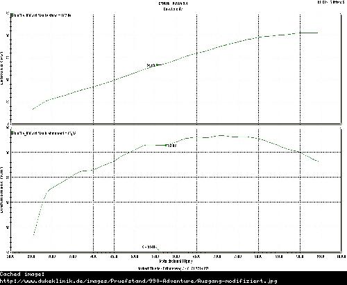

so die 1000km sind voll gewesen und die 1. Inspektion wurde gemacht, nun durfte ich ran
Von der Abstimmung meiner 2012er war ich bitterlich entäuscht, einnnormales ruckfreies fahren war erst ab 4000 U/min möglich. ich weiss nicht ob ich von meinen anderen KTMs verwöhnt bin, da alle abgestimmt sind oder ich die mit Autotune fahre oder ob die 990er Abstimmung wirklich so schlecht ist.
Also hiess es zerlegen!
Schnorchel vom Luftfilterkasten, ab in die Kiste
Trichter raus, die von der RC8 rein
2. Drosselklappe flog ganz raus
Wartungsdeckel wurden mit einer M8er Mutter hinterlegt, so das auch da mehr Luft rein kommt.
Auspuff blieb original
Lambdasonden flogen raus und O2 Sensoren kamen dafür auf die Stecker.
PowerCommander V rein
dann ab auf den Prüfstand und abstimmen
Am Ende stehen ca 100PS am Rad auf dem Diagramm aber Mehrleistung war nicht das Ziel, sondern das man auch im letzten Gang durch die Stadt fahren kann.
Gerade komme ich von der Probefahrt wieder und sie läuft butterweich und ruckfrei durch das ganze Drehzahlband. Wenn man sie dann fordert, dann geht sie nach vorne und dreht sauber und schnell nach oben.
Die Arbeit hat sich mal gelohnt!
So kann es dann beruhigt und entspannt nach Italien gehen.
Schade nur das ich wieder einmal keine Eingangsmessung gemacht habe, bevor ich alles raus gerissen habe :-(

BeitragVerfasst am : Sa, 21. Sep 2013, 15:34    Titel: Antworten mit Zitat
das Diagramm dazu
Gruss
Norbert
Dukeclassics 3d3f4ul3r
blublappOffline
Anmeldungsdatum: 29.10.2007
Beiträge insgesamt: 853
 →  128.000 km
BeitragVerfasst am : Sa, 21. Sep 2013, 17:24    Titel: Antworten mit Zitat
Das is aber wenig Drehmoment für das, dass du schon modifiziert hast oder?
Meine hatte 104 Nm bei 6600 u/min am Hinterrad... Wohlgemerkt mit offener ITG Airbox Cool

da es keine Eingangsmessung gibt, weiss ich die Zuwächse nicht.
Aber das Augenmerk lag auch nicht auf dem Leistung finden, sondern auf dem Fahrbar machen
Ich denke ich werde im Winter noch einmal ran
