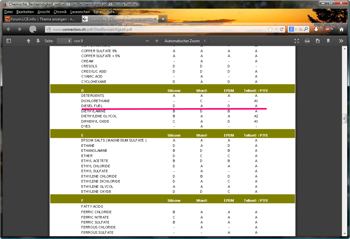

Wer´s ganz genau wissen will, gegen was Teflon resistent ist....bitteschön!
http://www.connectors.ch/pdf/ElastBestaendigkeit.pdf
 Dateiname:  2014-01-06_143512.png
 Dateigröße:  307.09 KB
 Heruntergeladen:  785 mal

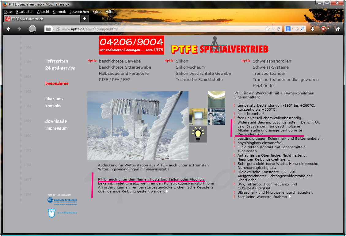

BeitragVerfasst am : Mo, 6. Jan 2014, 15:21    Titel: Antworten mit Zitat
´Hab nochwas gefunden....
 Dateiname:  2014-01-06_151736.png
 Dateigröße:  436.58 KB
 Heruntergeladen:  790 mal
