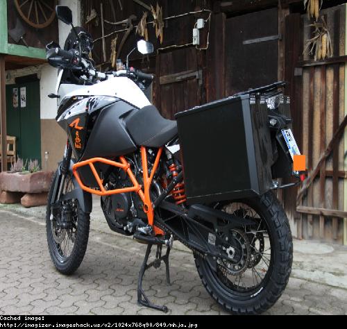

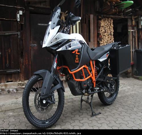

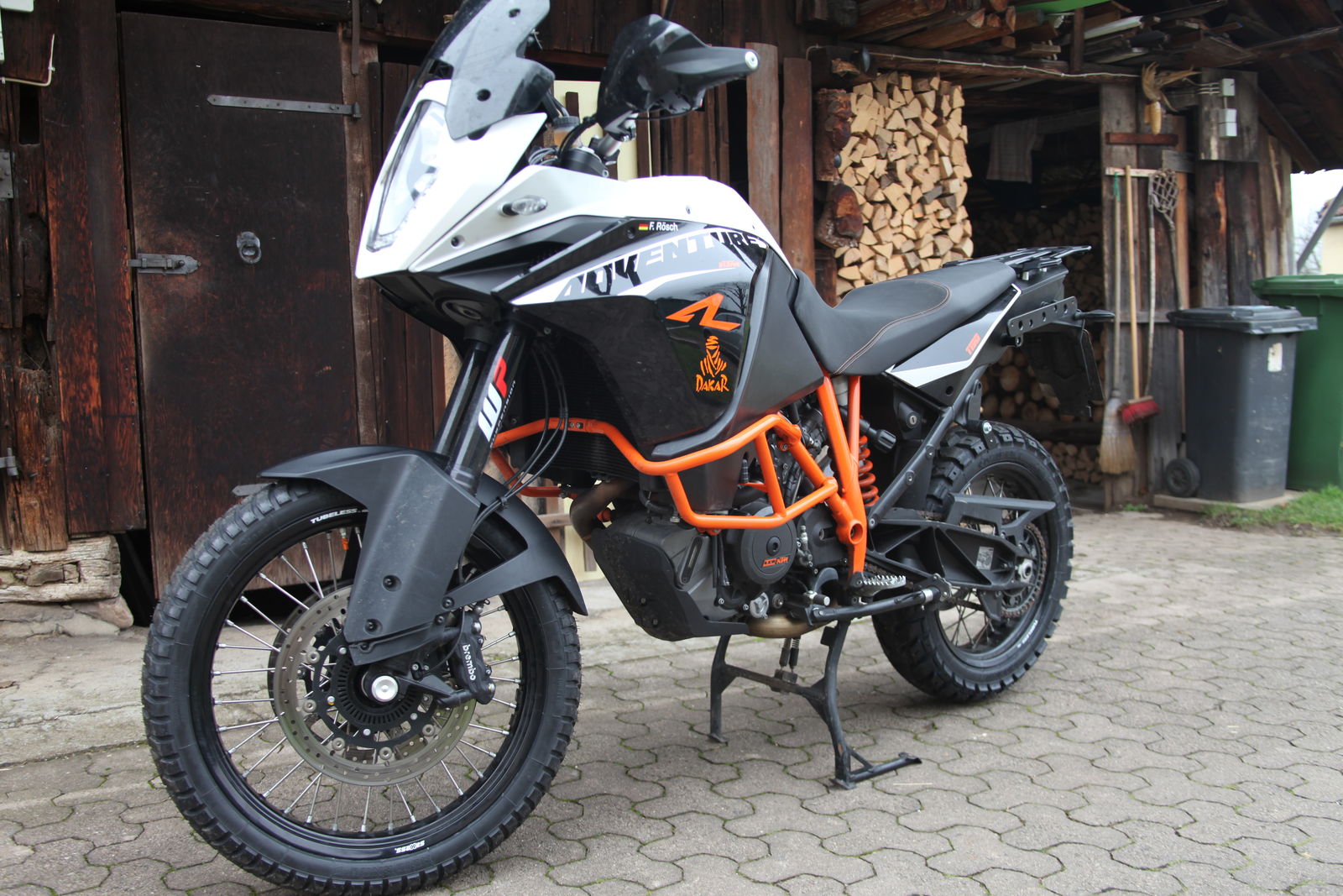

Tach Zusammen,
leider konnte Ich mir den K60 Scout erst gestern aufziehen ... Nun mal meine ersten Eindrücke:
1. Vorderreifen lies sich mit meiner mechanischen Montiermaschine sehr leicht aufziehen ... Ohne ziehen und reissen und ohne den Reifendrucksensor abzureissen ... Mr. Green Man bin ich stolz ... wub
2. Beim Wuchten keinen Seiten- oder Höhenschlag bemerkt, normale Menge an Wuchtgewichten gebraucht ...

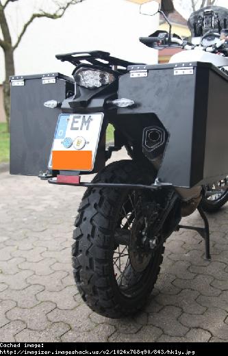

3. Hinterreifen hat eine verdammt steife Karkasse ... Mein Kumpel und Ich mussten ganz schön schufften bis der auf der Felge war ... Beim anschliessenden Auswuchten auch nicht sonderlich viel Gewichte gebraucht ... Gemessene Profiltiefe hinten: Satte 1,6 cm Cool
Beide Räder wieder montiert, Aufkleber mit "190 km/h max." ins Blickfeld gebabbt und dann nichts wie auf den Bock und den Reifen testen ... Optisch macht er schon wesentlich mehr her, endlich artgerechte Bereifung wub wub
Aus`m Hof gefahren, und auf der örtlichen Dorfstrasse dacht ich: "Scheisse, Radlager im Eimer..." War natürlich nicht so, bis ca. 60 km/h ist das Abrollgeräusch und Gefühl wie bei einem Unimog ... Hat aber was! Über 60 km/h dann kaum noch zu spüren ...
Dann gings über mehrere Umwege ca. 50 km kurvige Landstrassen nach Hause und ich muss sagen, dass ich positiv überrascht bin! Ein kleiner Rutscher im Kreisverkehr, aber den schieb ich mal auf die noch schmierige Reifenoberfläche ... Ansonsten überraschend handlich auf der Landstrasse, ab einer gewissen Schräglagenneigung kippt das Vorderrad noch etwas nach ... Reine Gewöhnungssache! Bin ich von meinen Supermoto-Zeiten gewohnt, nur beim ersten Mal ists vielleicht etwas unangenehm wenn man nicht darauf vorbereitet ist ...
Wie er sich mit der MTC verhält konnte ich noch nicht testen, kein Eingreifen aber auch kein Durchdrehen auf "Vollzug" auf den 50 km nach Hause ... wub
Wieso ich mir den K60 Scout aufgezogen habe? Zum Einen möchte Ich Ende Mai mit einem Kumpel hier ausm Forum (Hi Outdoorer Mr. Green ) nach Slowenien um die Adventure mal artgerecht auf Schotter und in leichtem Gelände zu bewegen und zum Anderen hat der K60 Scout eine M+S Kennung, sodass ich auch Bedenkenlos im Winter im Schwarzwald fahren kann...
Ich geh heut nochmal ein paar Fotos machen, dazu hat es mir gestern leider nicht mehr gereicht!
Ciao Jungs Cool
