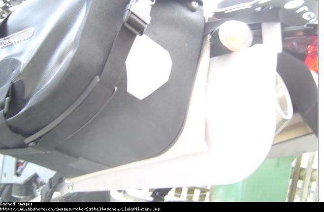

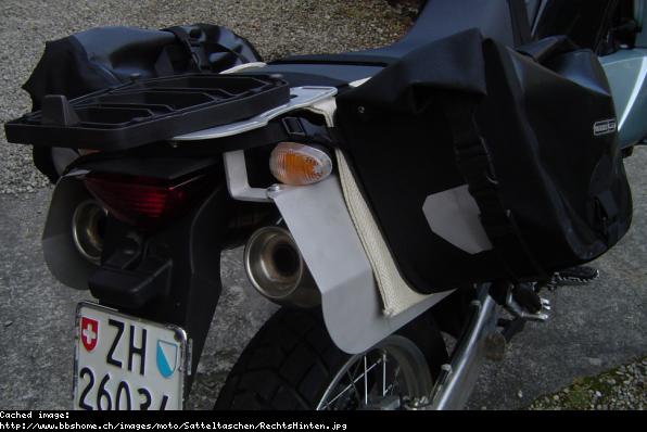

Wenn ich mich recht erinnere hat Bruggma ne Lösung gefunden mit nem gebogenen Blech.
Das war ein Ansatz, hat sich aber nicht bewährt. Die Hitze hats nach hinten gestaut
und die Blinker verschmort, vom Tascheninhalt ganz zu schweigen.
80% sind mit den Acras und Schweissermatten dazwischen gelöst.
Vermutlich kaufe ich mir noch diese filligranen GIVI Träger, als Schutz für und
gegen die Taschen.
Habe die Ortlieb Taschen und bin mit der Kapazität und Qualität sehr zufrieden.
Wenn man die Tragriemen unter dem Sattel verlegt, halten sie auch bombenfest.
Zudem sind sie wartungsfreundlich, abgerissene Riemen werden mit Popnieten
ersetzt. Sie waren jedenfalls stärker als die Acras, die haben jetzt Dellen.

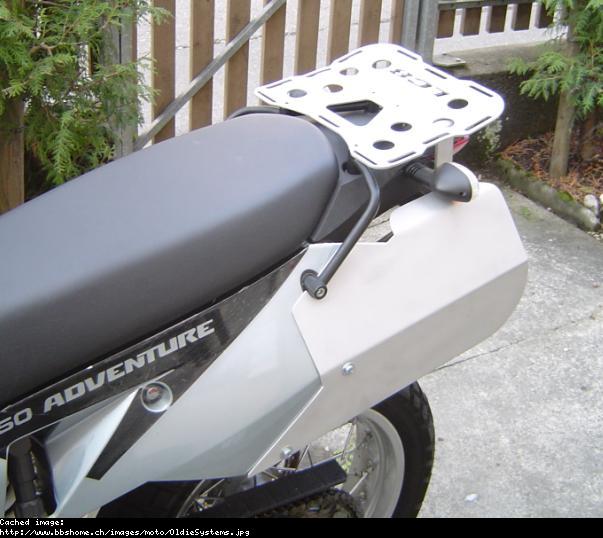

Hier sind Pics von einer Lösungsmöglichkeit für Satteltaschenfetischisten Wink .
der Benzinschnüffler
Beiträge insgesamt: 7577
BeitragVerfasst am : Sa, 5. März 2005, 18:02    Titel: Antworten mit Zitat
Da scheint meine Variante doch etwas schlanker zu sein.

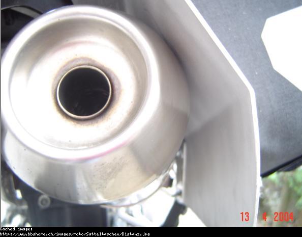

BeitragVerfasst am : Mo, 7. März 2005, 18:04    Titel: Antworten mit Zitat
und noch ein Bild wo man den Abstand zur Verkleidung bzw. Auspuffanlage sieht
Durch den Fotografierwinkel sieht es näher aus wie es wirklich ist!

BeitragVerfasst am : Mo, 7. März 2005, 19:20    Titel: Antworten mit Zitat
Ob das Foto den richtigen Abstand auf einige mm hin oder her zeigt ist Wurscht. Ich wette mit Dir: nach spätestens 20km AB sind die Teile durch Wink . Viel Spaß beim Taschenbrutzeln und meine Kontonummer bekommst per PM zwecks vorzeitige überweisung des Wettgewinns Laughing .

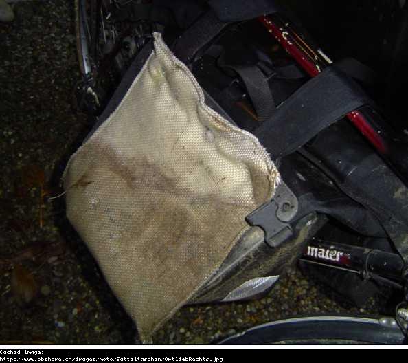

BeitragVerfasst am : Mo, 7. März 2005, 19:41    Titel: Antworten mit Zitat
@Mattisk
Vergiss es, es wird zu heiss
Und so sahen die Schweissermatten nach dem ersten Einsatz aus
Holzplatte auf dem Träger angebrannt, Riemen mehrfach abgefackelt, Blinker
kann nicht mehr demontiert werden, etc.
Mit den Original-Töpfen keine Chance, mit Zubehörtöpfen gehts, wenn du mit den
Taschen soweit nach vorne gehts, dass die Abdeckung drunter bleibt, die ist dann
aber auch hin . . .
