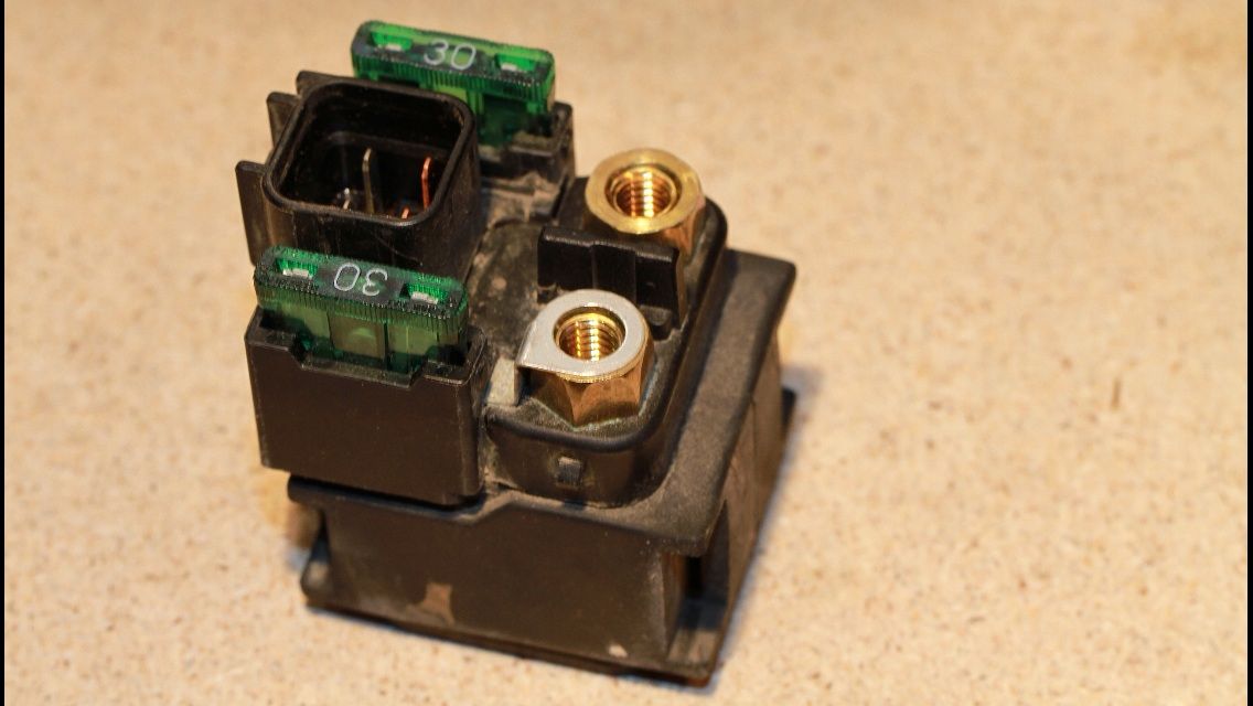

BeitragVerfasst am : So, 30. März 2014, 20:57    Titel: Antworten mit Zitat
Oder Starterrelais:

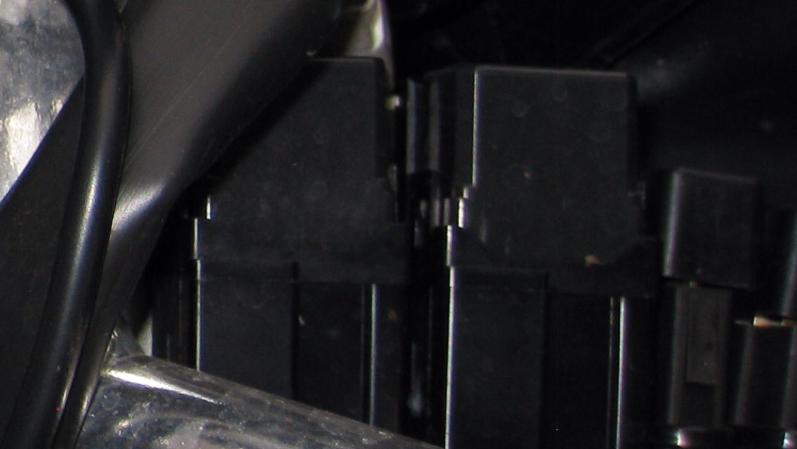

BeitragVerfasst am : So, 30. März 2014, 23:47    Titel: Antworten mit Zitat
Es könnte auch mal seltenerer Weise am Starthilfsrelais liegen, unter der Frontmaske am Stecker C_AF/4 zu Finden. Im Schaltplan unter "start auxillary relay" zu finden:
