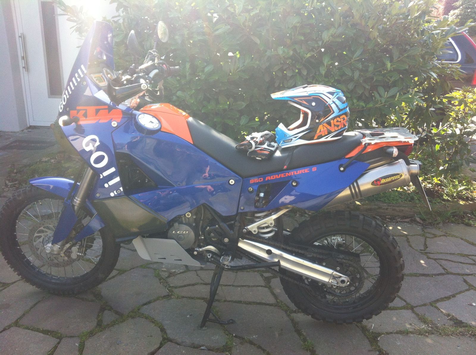

Hallo in die Runde.
Ist denn schon jemand mal den "short way downgrade" gegangen und von der LC8 auf eine LC4 gewechselt?
Im speziellen auf eine 640 Adventure?
Hat diese im Gelände (im Reisegelände oder evtl. bald 8 Wochen Südamerika) im Vergleich zur 950 S viele Vorteile oder ist der EinzylinderVibrationsAspekt (der natürlich mit einem großen Maß Subjektivität zu sehen ist) zu nachteilig?
Bin halt noch keine gefahren und kann es daher selbst noch nicht beurteilen.
Grüße aus dem Rheinland
Axel

lillyspapsOffline
Anmeldungsdatum: 01.05.2008
Beiträge insgesamt: 53
BMW R 1043 GS - VAKOOFT
 →  105.000 km
Scorpa TY 125 F
BeitragVerfasst am : Mo, 28. Apr 2014, 20:30    Titel: Antworten mit Zitat
ja, das ist ein Punkt.
Ich hab bald Inspektion und dann werde ich vom Köstler als "Heimfahrmoped" mir eine 690er geben lassen. Dann kann ich schon mal nen modernen Einzylinder fühlen.
Aber ne alte werde ich auch mal fahren wollen, schau mich mal in der Kölner Gegend um, wo das gehen könnte.
Jemand von den 640er Fahrern im Rheinland, mit dem ich mal für ein halbes Stündchen eine 950 S-640 Tauschausfahrt machen könnte?
Axel
