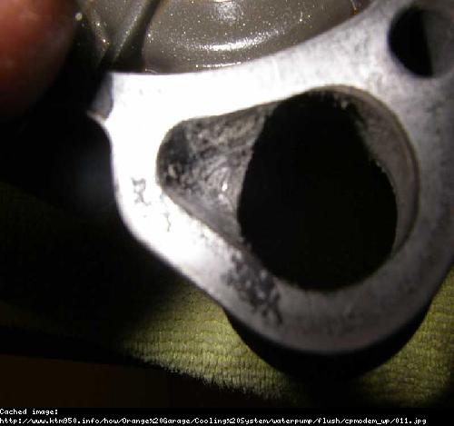

Wie sieht's mit den Lagerschalen (60030026010) aus?

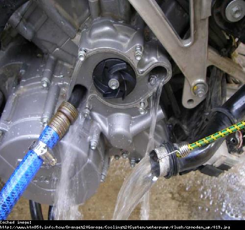

-> Gussrückstände könnten schon noch drin sein im Kühlsystem - gescheit spülen und neu befüllen
http://www.ktm950.info/how/Orange%20Garage/Cooling%20System/waterpump/flush/cpmodem_wp/waterpump_overhaul.html

Wie ich die Wasserpumpe überhole und den Kühlkreislauf spüle ist mir auch klar Wink
Kannst Du gleich mitmachen, bei mir war das angefressen beim Wapu-Tausch.
