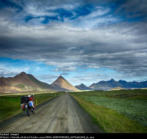

ich bin inzwischen zurück von meiner Island Tour, und kann sagen, dass die Entscheidung für den TKC 80 genau richtig war für mich. Ich bin doch einige Kilometer auf den Nebenstrecken gefahren, dort war ich froh einen Grobstoller zu haben der vorne gut führt und hinten guten Grip hat. Für Profis wäre das sicher auch mit einem MT90 gegangen, doch ich bin Geländeanfänger und war immer voll beladen, da brachte der Conti mehr Sicherheit. Auf nasser Strasse hier auf unserem Asphalt ist der Reifen jedoch ziemlich crazy, das Hinterrad entwickelt dann ein Eigenleben……
Auf dem groben Asphalt in Island ist der Reifen jedoch auch bei Regen unproblematisch gewesen.
Ein paar Fotos habe ich auf flickr hochgeladen, wer möchte kann sich dort Appetit holen
:https://www.flickr.com/photos/ktm690/
island-2014 243_HDR by Jörg Bode, on Flickr
Gruß Falco
