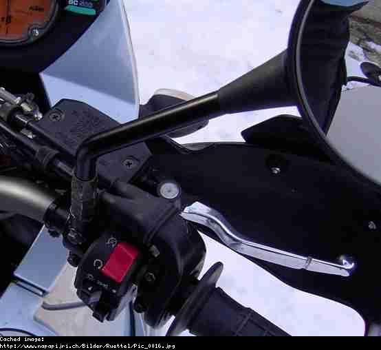

Hallo Roadjack
Soo geht's ;
Ich hab's schon vorm Abbrechen geändert, kannst es aber natürlich auch hinterher noch tun.
Halterungen gibt's bei jedem ordentlichen Motorradhändler oder bei Louis/Götz usw.
...und natürlich auch bei SOMMER KTM Wink (Gruß an Rainer Wink )
Gruß Rüttel

wie auch auf dem Bild (der Alternativaufnahme) zu erkennen, gibt es eine € 6,30 Lösung. Ist damit deutlich günstiger als eine komplett neue Bremsarmatur.

Doch, doch! Ich nenne das schon ein Konstruktionsfehler. Mich stört am ganzen mehr, dass die Spiegel nicht symetrisch angebracht sind. Rüttel hat eine enfache und billige Variante aufgezeigt, dass in Ordnung zu bringen.

Ja! Er ist hin. Wie ich schon sagte, ist die Halterung und der Behälter ein Teil. Die Halterung ist kaputt und somit ist die gesamte Behälter-Halter Einheit auch als kaputt einzustufen. Die Reparatur desselben ist aufgrund dessen mit unnötigen Kosten und Aufwand verbunden. Hätte man für weniger Geld sinnvoller konstruieren können oder? (siehe Vorschlag von Ruettel und Sommer KTM)
So werd ich das machen!
