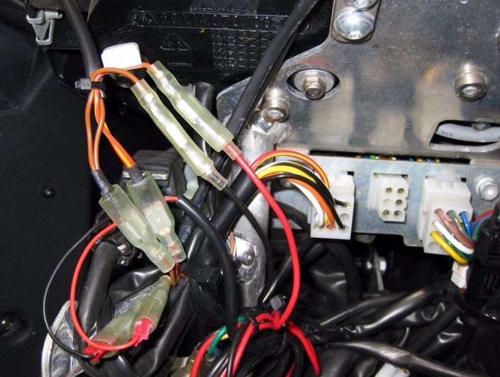

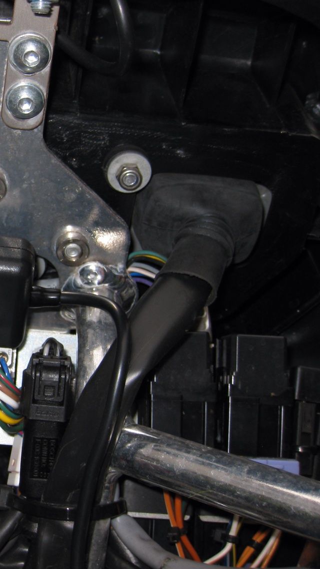

Ich suche zum Anschluß eines Gear Moduls an meiner KTM 990 Bj 2008 folgende Anschlüße
Masse (sicher kein Problem)
+ 12 Volt vom Zündschloss
Drehzahlsignal UpM
Tachosignal km/h
Vielleicht mit Fotos wo ich das finden kann, da ich ein Leihe bin was Elektrik angeht!
Danke
Haijo
HotFireOffline
Anmeldungsdatum: 11.04.2007
Beiträge insgesamt: 3677
Alter: 49
HABE FERTIG
BeitragVerfasst am : Di, 5. Aug 2014, 9:34    Titel: Antworten mit Zitat

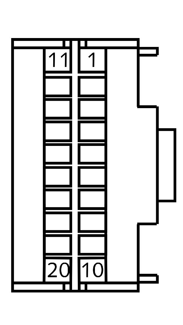

Hinter der Lampenmaske (unter dem Scheinwerfer) findest Du vier lose Kabelenden = 2 Masse / 1 ACC1 Dauerplus / 1 ACC2 Zündung
Am rechten (FR) Teil Kombiinstrument gibt es eine Leitung (weiss-blau) für das Drehzahlsignal am Konektor (C_AG/3 - PIN 2) - dieses Signal kommt aus der ECU Pin 14, welches aus dem Pick Up Sensor am Stecker (C_AL/2) generiert wird.
Weiterhin sind dort im 20 Pol Stecker zum linken (FR) Instrument zwei Leitungen (schwarz-orange & schwarz-braun) für das Tachosignal am 20 Pol Konektor (C_AA/20 - PIN 15 & PIN 16).
Diese Angaben sind für die 2007er 990er ohne ABS ! Ob die bei Deinem Model noch mal geändert wurden ???
