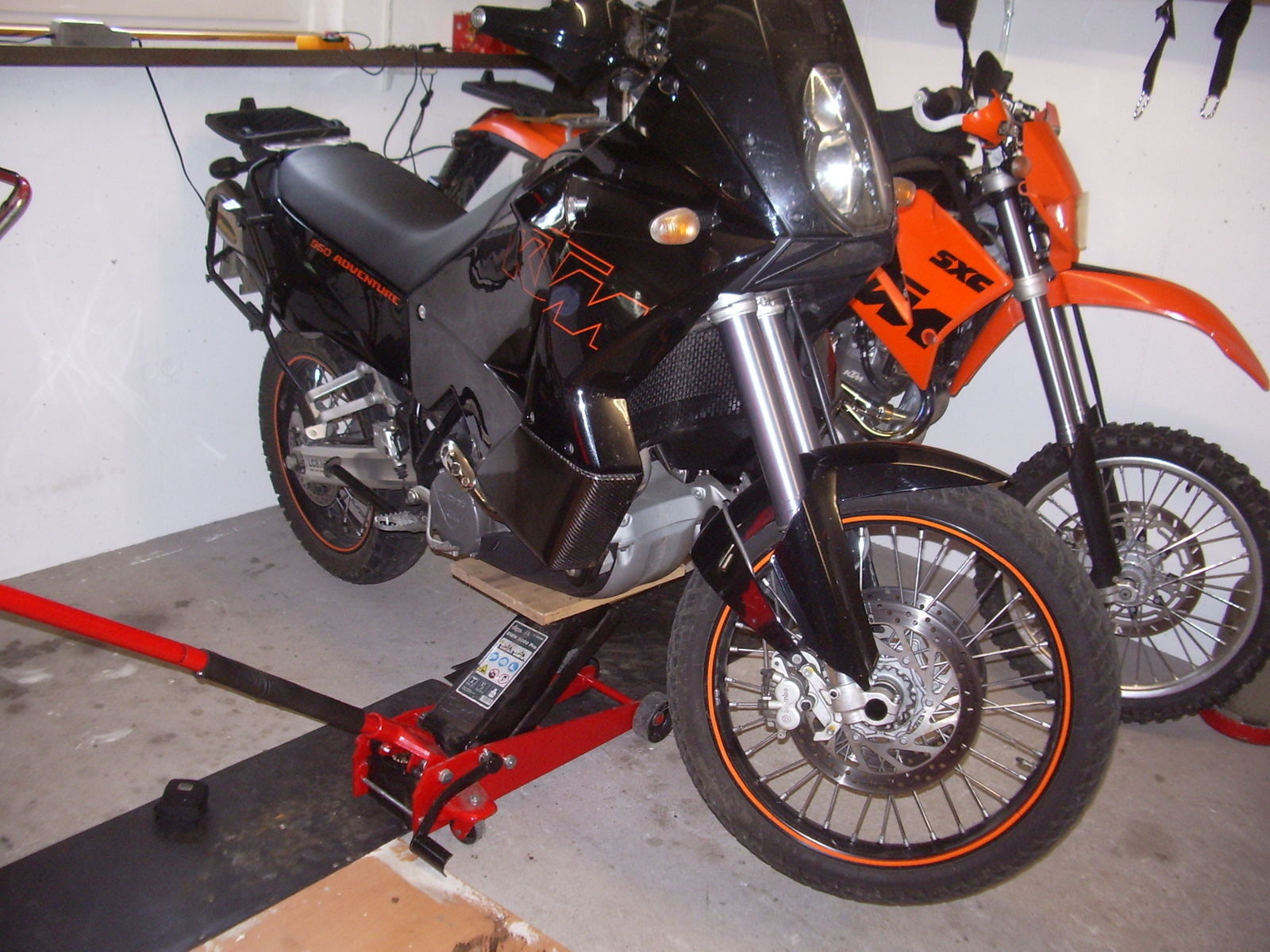

.... ich nehm den Wagenheber mit ner Platte drauf.....

froschiOffline
Anmeldungsdatum: 19.01.2004
Beiträge insgesamt: 3661
KTM LC8 SD 990, 2008
KTM SXC 625
BeitragVerfasst am : So, 17. Aug 2014, 19:36    Titel: Antworten mit Zitat
Irrrrk @ So, 17. Aug 2014, 19:20 hat folgendes geschrieben:
... auch ne Idee Exclamation
... joo, per Zufall drauf gekommen, funzt aber ganz gut Wink .....
(Platte gegen norm. Stempel austauschen dauert 3sec. und schon kannst das Auto auch aufbocken)

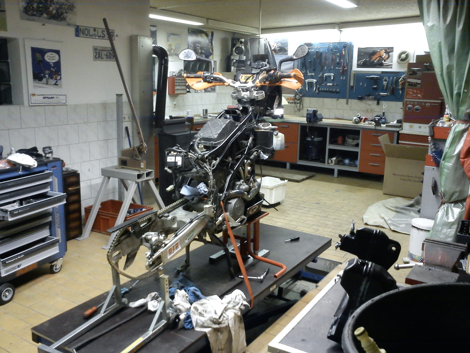

BeitragVerfasst am : So, 17. Aug 2014, 19:41    Titel: Antworten mit Zitat
sicherer Stand bei allen Arbeiten.

froschiOffline
KTM SXC 625
BeitragVerfasst am : So, 17. Aug 2014, 19:44    Titel: Antworten mit Zitat
friedrich @ So, 17. Aug 2014, 19:41 hat folgendes geschrieben:
.... Respekt, die Werkstatt iss´n Traum...

@ froschi
Senken sich die hydraulischen Wagenheber denn nicht mit der Zeit?
Oder hast eine mechanische Verriegelung?
Für ein paar Minuten sicher ausreichend, aber für mehrere Stunden würde ich es nicht riskieren.

e9925876 @ Mo, 18. Aug 2014, 11:22 hat folgendes geschrieben:
@ froschi
Lg
....... also muss ehrlich gestehen, länger hab ich die nie darauf stehen (das meiste mach ich auf´m Hauptständer), aber der Wagenheber hätte auch eine mechanische Verriegelung (mein Womo hab ich mal die Hinterachse 1 Tag lang drauf stehen lassen, da hat er sich schon a´bisserl abgesenkt).
Irgendwo im WWW hab ich auch mal so´n Wagenheber mit ner Wechselplatte gesehen (also für Moped und Auto) meiner ist eine Eingenkreation (naja, 1/2 Std. gebaut)
