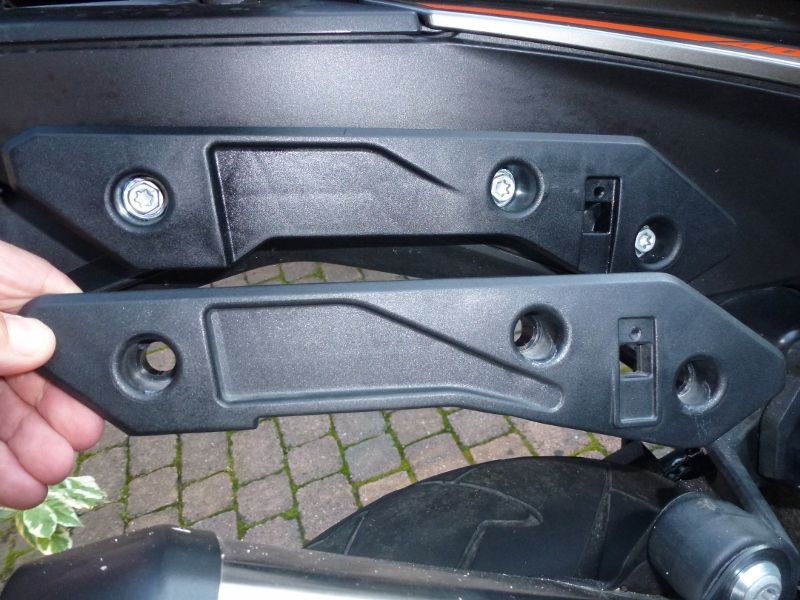

BeitragVerfasst am : Mi, 17. Sep 2014, 20:44    Titel: Kofferträger Neues Design Antworten mit Zitat
Serien Kofferträger New Design
Hier der Vergleich : Neu ist montiert ! Alt demontiert !
Vorteil : Leichtere Montage der PP Koffer.
Werden bei neuen Koffer mitgeliefert
lg
fips

Die neue Version hakelt auch noch, wird aber besser, je öfter man die Teile an- und abbaut. Wer baut eigentlich die Koffer für KTM?

Tip : mit Silikonspray oder Kunstoffpflegemittel einsprühen,dann flutscht es! Der Hersteller ist vermutlich die Fa. Shad aus Spanien !
