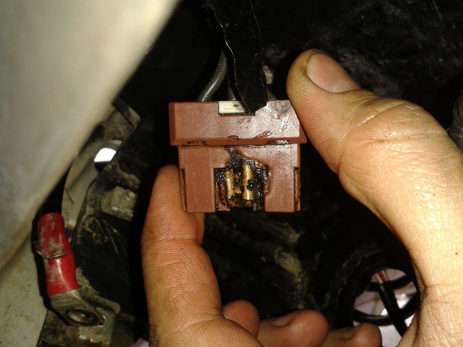

BeitragVerfasst am : Sa, 15. Nov 2014, 10:39    Titel: Antworten mit Zitat
Hi Leute,
die Alpentour war super und die Batterie hat durchgehalten^^
Da nun wieder ein Regler lieferbar war, habe ich einen bestellt und wollte das Teil austauschen...
Der breite braune Stecker der von der Lima kommt ging extrem schwer auseinander. Den Grund kann man auf dem Bilder erkennen: der Stecker war angeschmort blink
Jetzt frage ich mich natürlich woher das nun wieder kommt! Kann das an dem defekten Regler liegen oder steckt da was anderes dahinter?
Hat jemand eine Idee?
--> Weiß jemand jemand die Teilenummer des Steckers... konnte leider bisher noch nix finden.
 Dateigröße:  229.68 KB
 Angeschaut:  1316 mal
READY TO RACE

BeitragVerfasst am : Sa, 15. Nov 2014, 11:34    Titel: Antworten mit Zitat
Ich bin etwas verwundert !
Der Stecker ist normal Anthrazitfarben und hat je 3 Gelbe Litzen ???
Ist aber der Stecker zwischen Genarator und Regler ?
Wenn "JA" ist das einer der 4 Steckverbindungen die über KTM nicht bestellbar (gelistet) sind => vorsichtig beidseitig rntfernen und Super Deal 3pol. Wasserdicht verbauen LINK.

BeitragVerfasst am : Sa, 15. Nov 2014, 22:50    Titel: Antworten mit Zitat
(PS) die 20 Ampere (AMP 2.5) sind zur Zeit in Deutschland schwer zu bekommen und im schlechtesten Fall sogar etwas unterdimensioniert. Sind die 3 Leitungen 2,5mm2 ???
Müsste man jetzt mal die genauen Eckdaten der LIMA kennen.
Grob getippt:
500 Watt maximal Leistung LIMA
Im ungünstigsten Fall 12 Volt Phasenspannung - ehr jedoch über 15 Volt (unterster kHz Bereich )
3 Phasen (√3 = 1,732)
2 Rechenbeispiele für Ohmsche Symetrische Last:
500 Watt : 1,732 : 12 Volt = 24 Ampere
450 Watt : 1,732 : 15 Volt = 17 Ampere
(PPS) mit einer Unterbrechung zw. Generator und Regler nicht den Motor laufen lassen !

BeitragVerfasst am : So, 16. Nov 2014, 9:52    Titel: Antworten mit Zitat
der Generator leistet nominell 450 Watt. Nebenbei: bei früheren Modelljahren beginnend bei der 950er war der Serienstecker tatsächlich braun, mit gelben Leitungen.

BeitragVerfasst am : So, 16. Nov 2014, 10:28    Titel: Antworten mit Zitat
Hallo, mit diesem Stecker gibt es so hohe Übergangswiderstände dass der Regler falsche Werte liefert. Es können zu wenig oder zu viel Volt anfallen. Bei meiner Africa Twin waren es ca. 17 Volt mit nagelneuem Regler. Meine Stecker hatten nur ganz minim Oxyd angesetzt. Die 3 Gelben Kabel verlöten, Stecker fällt weg, und nochmal messen. Fast sicher hast du danach 14.4 Volt. Gruss 1000RX

BeitragVerfasst am : So, 16. Nov 2014, 12:41    Titel: Antworten mit Zitat
Danke für die Antworten!
Mich wundert nur, warum der Stecker angeschmort ist... dafür muss es doch einen Grund geben (normal kann das ja nicht sein)
