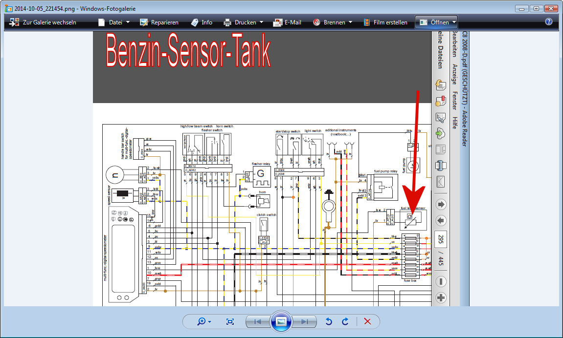

BeitragVerfasst am : So, 5. Okt 2014, 21:21    Titel: Antworten mit Zitat
Schaltplan..........
 Dateiname:  2014-10-05_221849.png
 Dateigröße:  108.73 KB
 Heruntergeladen:  769 mal
