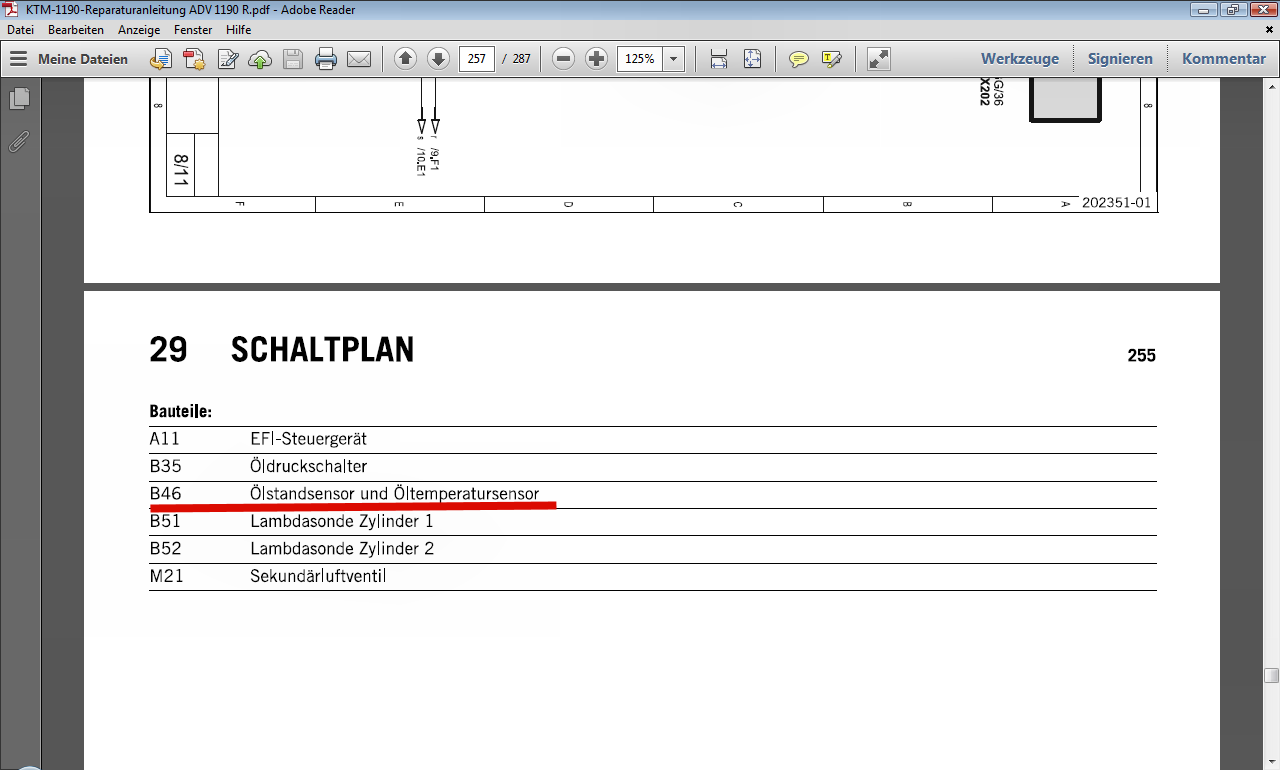

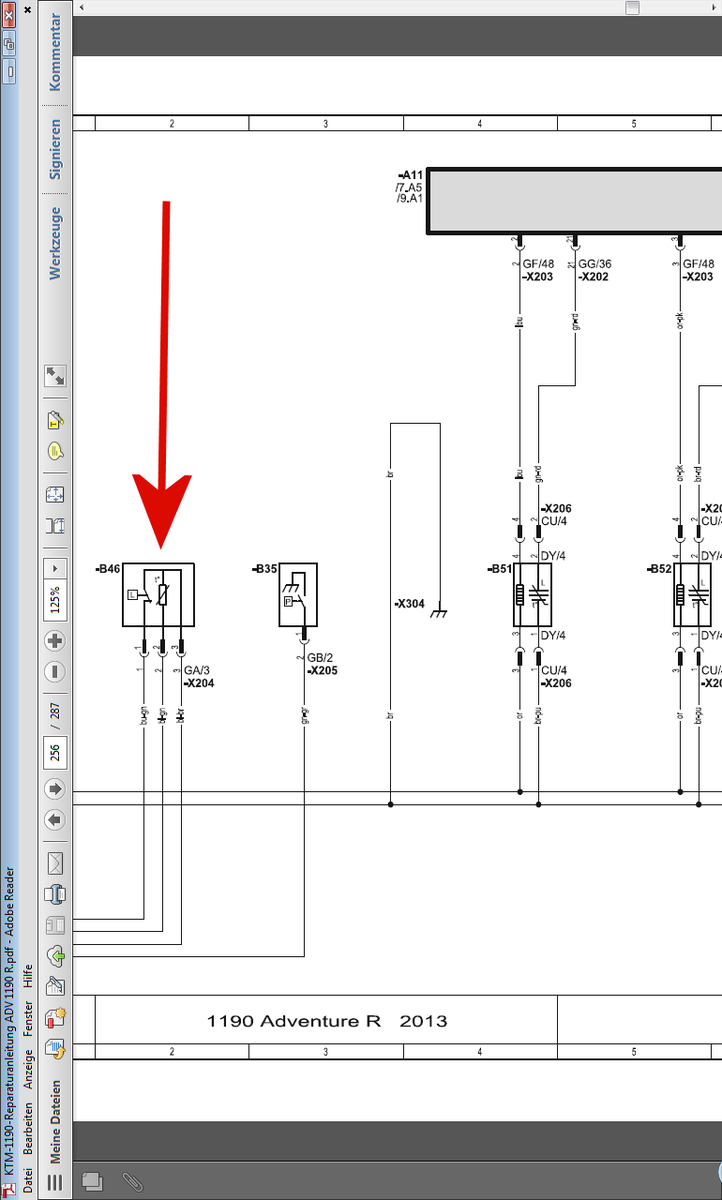

BeitragVerfasst am : Do, 16. Okt 2014, 16:07    Titel: Antworten mit Zitat
Das einzige mit was ich Dir dienen kann, ist der Schaltplan Sad . Habe auch in der Arbeitsunterweisung nachgesehen, das ist abendfüllend den Sensor anhand von Fotographien oder Arbeitsgängen zu finden, in der Begriffe-Sammlung kann ich nichts finden......sorry!
