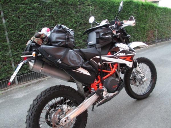

BeitragVerfasst am : So, 26. Okt 2014, 10:42    Titel: Endlich angekommen Antworten mit Zitat
http://img5.fotos-hochladen.net/uploads/image1e9stpab4h.jpg
wub
Gruß Michl

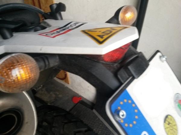

Hab gleich noch eine Frage, kann mir jemand sagen bzw. per Foto zeigen wo der Stecker der Kennzeichenbeleuchtung angeschlossen ist. Der Vorgänger hat den Bürzel abgebaut.

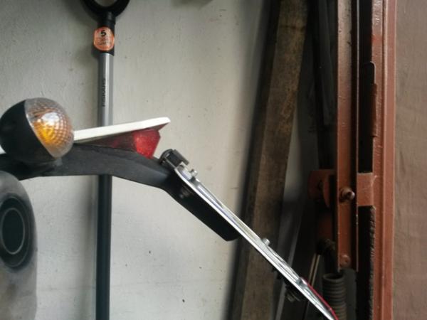

BeitragVerfasst am : Mo, 27. Okt 2014, 13:03    Titel: Antworten mit Zitat
ich habe das untere Geraffel entfernt.
Die Blinker höher gesetzt, dazu Löcher in den oberen Teil gebohrt.
LED Nummernschildbeleuchtung und Verstärkung für das Nummernschild.
Den oberen Träger vorsichtig mit der Heisluftpistole erwärmt und dann auf den richtigen Winkel gebogen. Katzenauge drangetüdelt
Das hält jetzt etwa 8000km so. Allerdings ohne Hardcore Gelände.
Image 12339
Gruß IXTE

BeitragVerfasst am : Di, 28. Okt 2014, 7:03    Titel: Antworten mit Zitat
Guckst Du
Image 12495
Image 12496
Image 12497
Gruß IXTE
