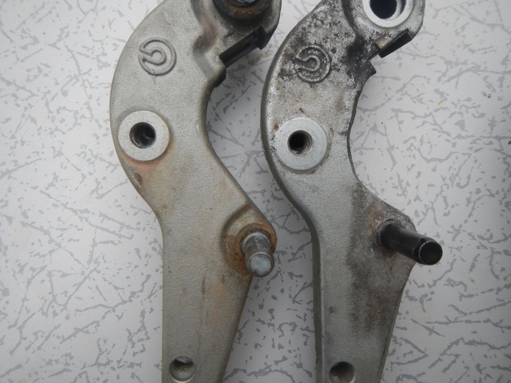

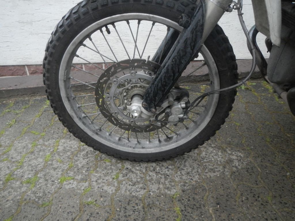

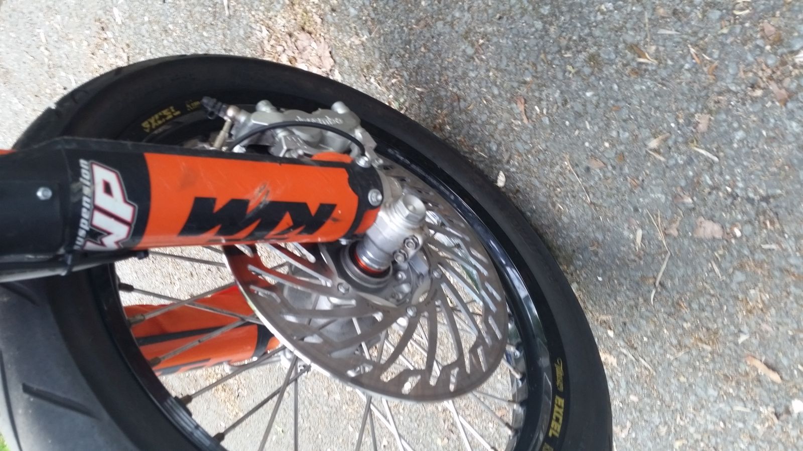

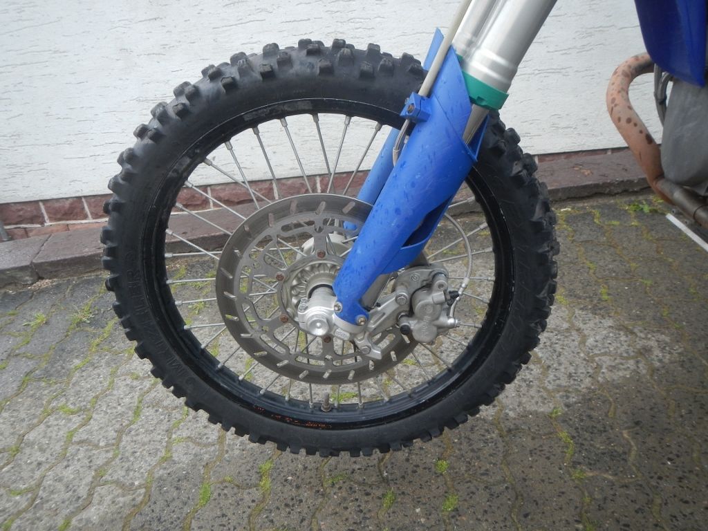

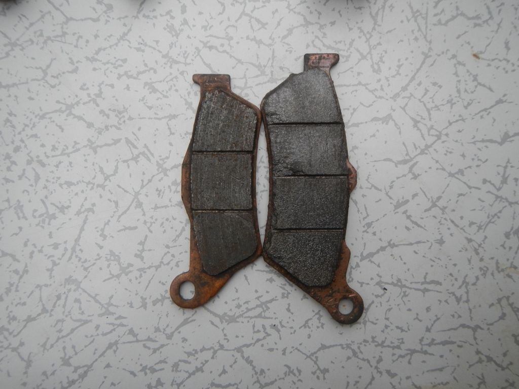

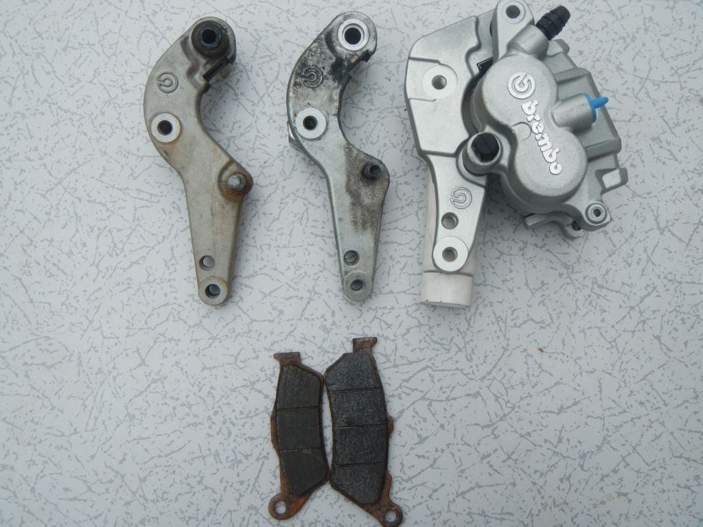

BeitragVerfasst am : Mi, 20. Mai 2015, 11:13    Titel: Antworten mit Zitat
Tach

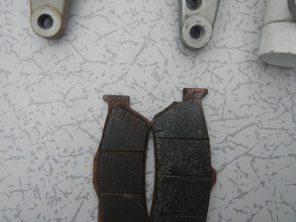

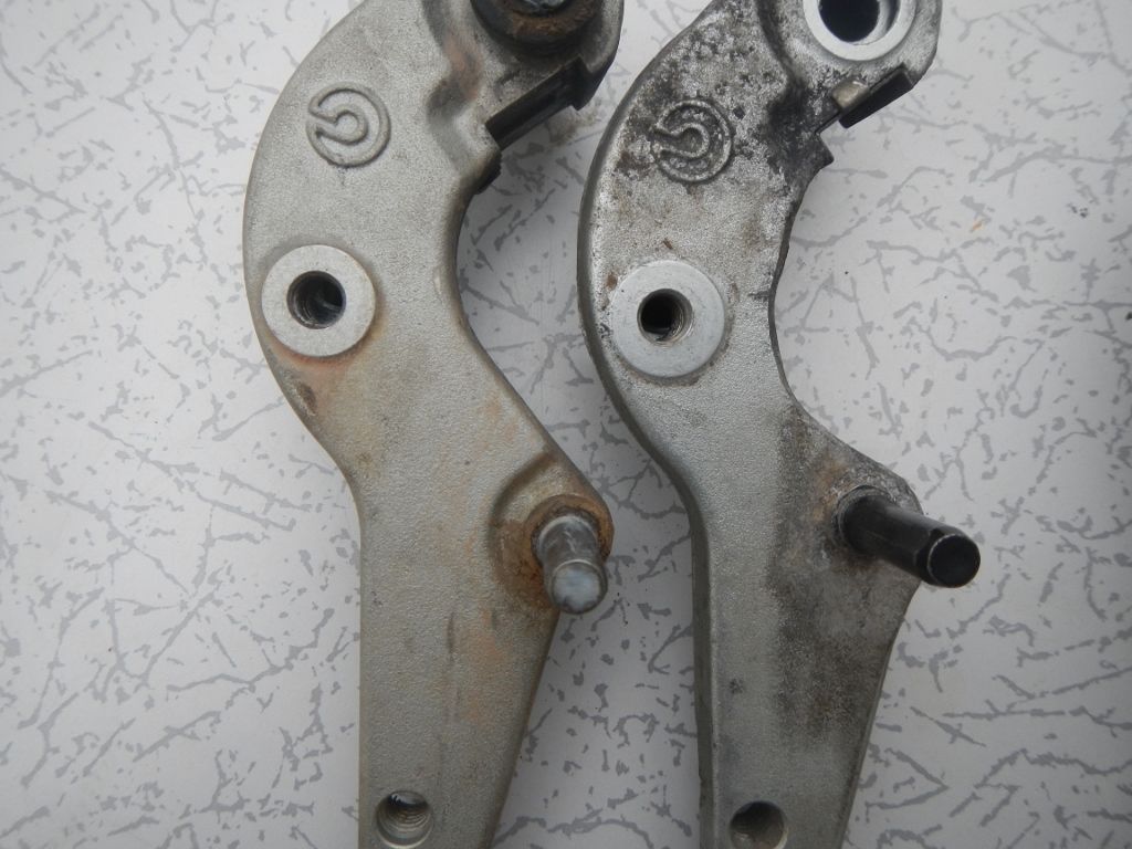

Hab in den letzten Monaten etwas rumprobiert.
EXC Sattel mit träger für eine 320mm Scheibe im Gelände reichts allemal nur auf der Straße versagt diese Kombination bei höher Belastung .
Mit etwas Schweißen ,schleifen und neu Bohren hab ich den Träger der 620 Lc 4 Supermoto an den Sattel der 950er angepasst auch die Bremsbeläge mußten nachgearbeitet werden damit sie an den träger passen.
Mit Sinterbelägen hats gut Gebremst(ON-OFF Road) sich aber auch angehört wie ein haltender Zug.
Mit Organischen Quietschte nichts die Bremsleistung war aber schlechter .
Die letzte Version ist komplett 950 Se . Bremst so gut wie 950 Sattel und 320er Scheibe und es muss nichts nachgearbeitet werden.
Der Nachteil ist dass ich nun für 5 Vorderräder Bremsscheiben kaufen muss .
Die Hydraulische Übersetzung entspricht nahezu dem der Lc 4 Supermoto Handpumpe 11 mm zu 2x 28 mm Kolben
Handpumpe12 mm zu 30+32 mm Kolben aber die Bremsbelagfläche ist auch größer.
Leider gibt es für meine Gasgriff Armatur keine 11 mm Bremspumpe .
 Dateigröße:  124.83 KB
 Angeschaut:  6281 mal
 Dateigröße:  138.32 KB
 Angeschaut:  6247 mal
 Dateigröße:  129.31 KB
 Angeschaut:  6347 mal
 Dateigröße:  173.7 KB
 Angeschaut:  6233 mal
 Dateigröße:  166.42 KB
 Angeschaut:  6191 mal
