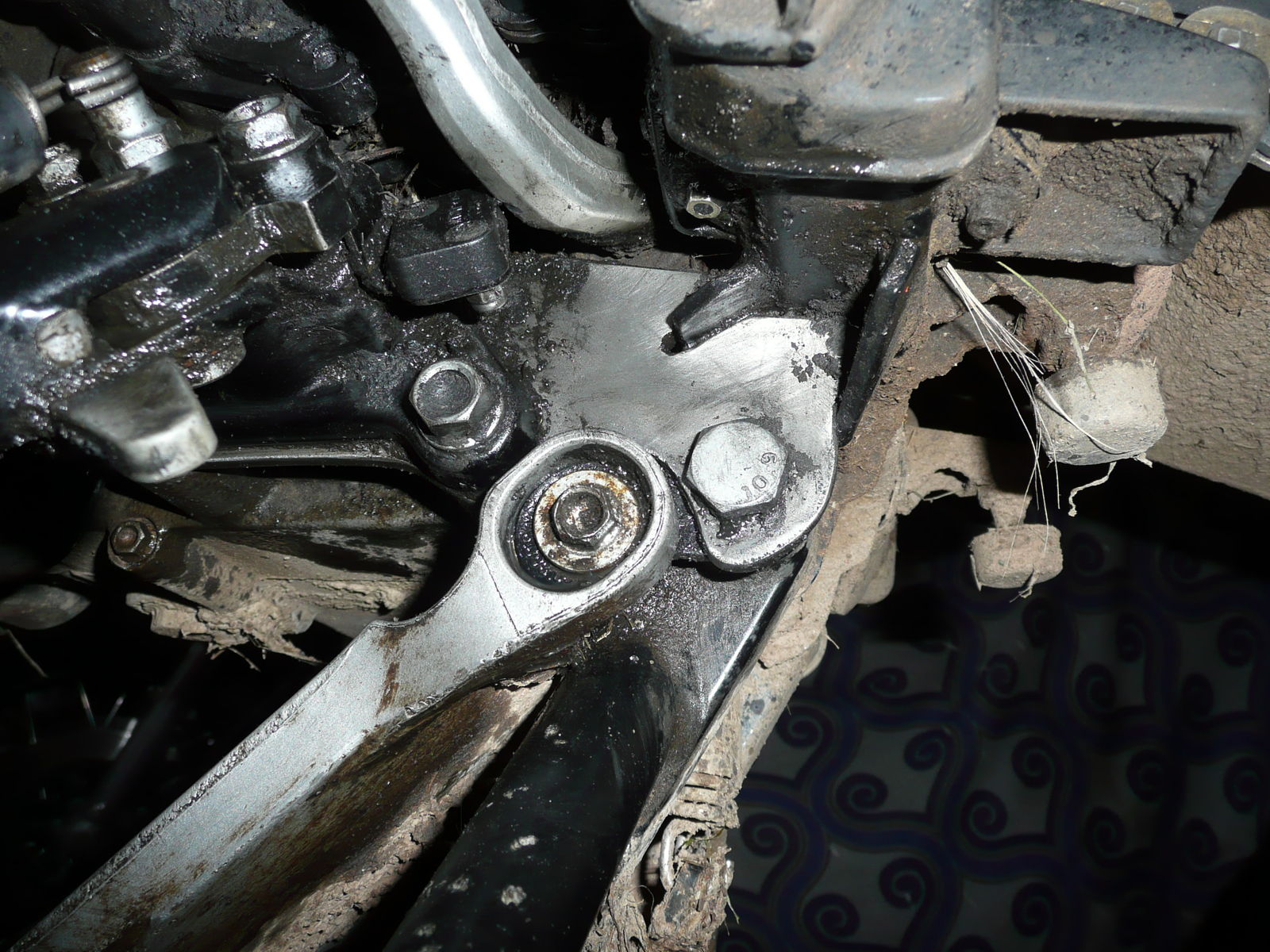

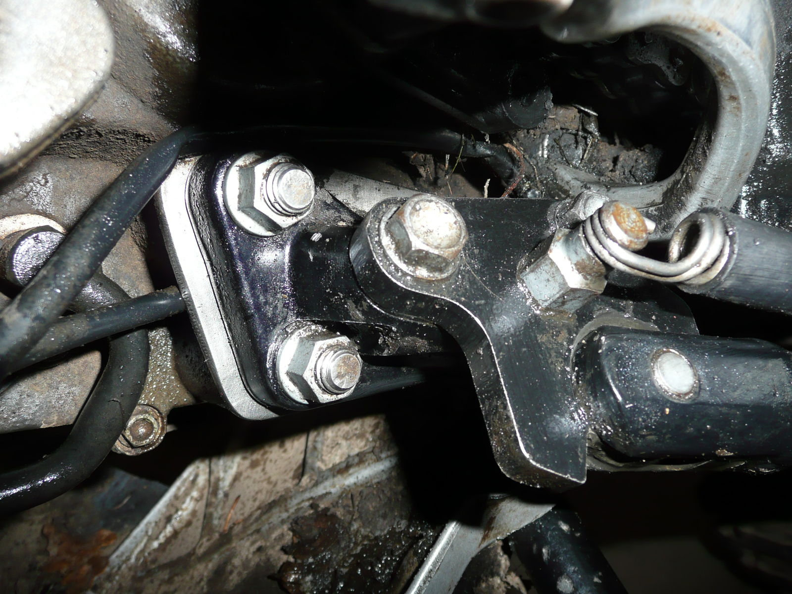

Hallo
das von Bammel gepostete Teil erfüllt meines Erachtens die Funktion genauso gut wie der KRB.
Die beiden Schrauben, welche direkt ins Motorgehäuse eingeschraubt sind, werden durch die in der Platte verankerten Bolzen ersetzt. Somit ist das Problem, im ungünstigsten Fall das Motorgehäuse zu knacken, beseitigt (siehe auch Ost Markus`Link).
Diese Lösung hat gegenüber dem KRB den Charme, sehr unauffällig zu sein und keine Verlängerung des Kabels zum Seitenständerschalter zu benötigen.
Mir ist auch die Befestigung des KRB an den popeligen Ständeranschlägen nicht so geheuer.
Deshalb habe ich in Anlehnung an die BDCW Lösung eine entsprechende Platte aus rostfreien Blech angefertigt. Die vorderen Bolzen sind eingeschweißt, für die hinteren verwende ich die vorhandenen Schrauben. Das Blech ist etwas länger gezogen, um formschlüssig in den Fußrastenträger einzugreifen. Das soll eine Verdrehung und zusätzliche Beanspruchung der beiden Schrauben beim Abstellen verhindern.
Den Nachweis, ob das wirklich alles hilft möchte ich aber nicht antreten.
Gruß, Holger
