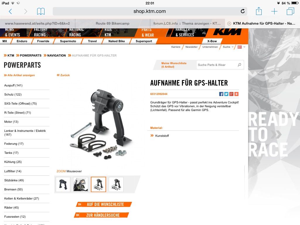

Das ist eig keine Stange so wie bei der 990 Adv.
Hier ein Bild aus dem KTM Shop:

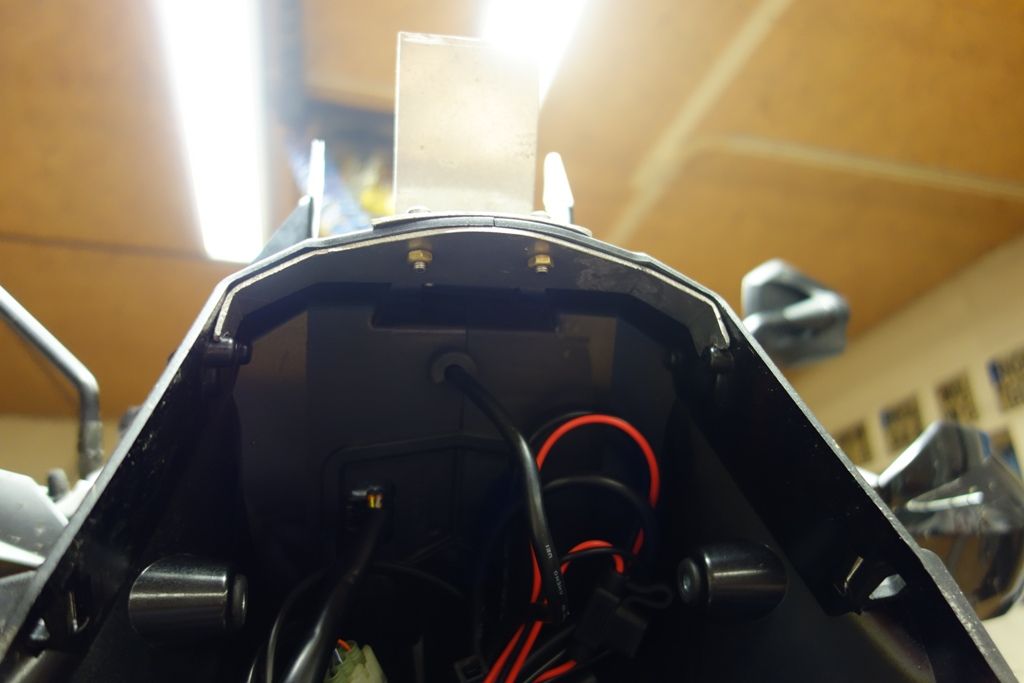

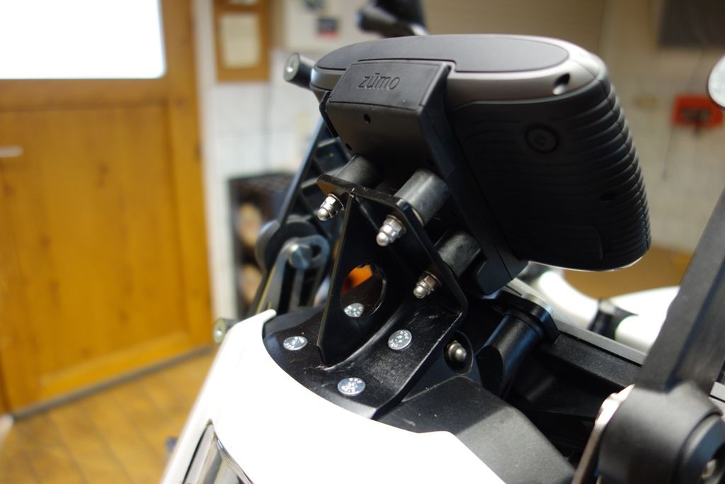

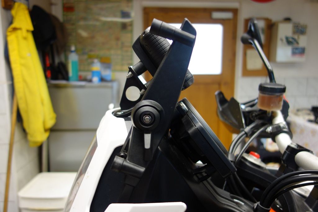

BeitragVerfasst am : Di, 14. Apr 2015, 22:10    Titel: Antworten mit Zitat
Nö, funzt nicht wirklich. Hab ich auch probiert. Der Hebel ist definitiv zu lang,
so das die ganze Fuhre bei gröberen Unebenheiten (auf der Straße) immer noch in Wallung gerät.
Isch hab mir jetzt wieder mal was selber gebaut. Das fügt sich harmonisch ins Cockpit ein und das Rumgewackle ist ein für allemal Geschichte.
 Dateigröße:  84.66 KB
 Angeschaut:  6627 mal
 Dateigröße:  94.67 KB
 Angeschaut:  6612 mal
 Dateigröße:  103.97 KB
 Angeschaut:  6528 mal
Cool Cool Cool Friedrich
