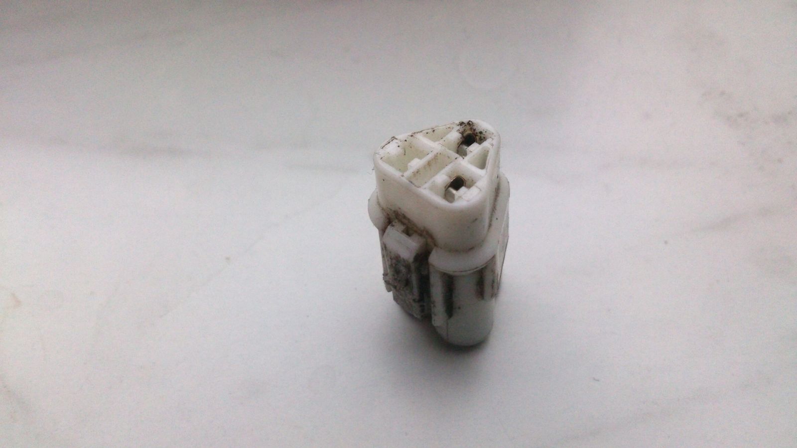

Hallo zusammen,
beim Tankabnehmen, wegen Ölwechsel, bekam ich den Stecker der Benzinpumpe nur schwer getrennt. Dummerweise ist mir dabei ein Kabel abgerissen, an dem Stecker der vom Motorrad kommt. Dachte, nicht so schlimm, mache ich halt einen neuen Stecker dran. Nun stelle ich aber fest, dass von der Benzinpumpe drei Kabel in den Stecker gehen, vom Motorrad aber nur zwei kommen. Der originale Stecker scheint aber fest am Hauptkabelstrang dran zu hängen. Gibt es den auch einzeln mit einem Stück Kabel dran? Habe bei meiner Recherche im Ersatzteilkatalog nichts anderes gefunden. Hatte von euch jemand auch schon mal das Problem?
Gruß Heiko

Es gibt den Stecker als Ersatzteil, sollte wohl auch wieder zu reparieren sein...
Ich habe von meinem Umbau auf Einspritzung noch einige Teile vom "alten" Kabelbaum herum liegen... stell mal ein Foto vom Stecker ein und ich schaue mal nach (ohne Foto muss ich den Stecker erst wieder im Schaltplan raus suchen), denn dann wäre sogar noch ein Stück Kabel dran Cool

Etwas voreilig habe ich schon das noch feste Kabel auch abgeschnitten, weil ich ja einen anderen Stecker montieren wollte Sad .

Moin Heiko,
können wir den nicht neue einpinnen ?
Ich ruf gleich mal bei Dir an.. Very Happy

noch mal neu:
Ich würde den neu Eincrimpen - die gibt es einzeln. Solltest Du nirgends Passende finden, musst Du in den sauren Apfel beißen und bei KTM E-Teil 000.70.000.0AM zu 6€ kaufen.
Mit den nur zwei Leitungen (blau/schwarz und braun) Kabelbaumseitig und den drei Leitungen (rot / blau / schwarz) auf der Pumpenseite ist auch richtig. Das ist die Kraftstoffstandsvorbereitung, in der Pumpe geht nur noch (rot und blau) im Pumpensockel weiter.
Ggf. könntest Du auch über ne Verlängerung nachdenken - gibt es aber nicht Original, genau so wenig wie ein Stecker mit einer LEITUNG dran. Dann kannst Du auch gleich über ne Umrüstung auf AMP SuperSeal nachdenken.

BeitragVerfasst am : So, 22. März 2015, 11:00    Titel: Antworten mit Zitat
Wir probieren erstmal den alten neu zu Crimpen ansonsten bestell ich halt den Ersatzstecker. Danke für die schnellen Antworten.

Kauf dir doch einfach irgendwo bei Louis Polo oder dem kfzladen deines Vertrauens n tütchen japanstecker und ne gescheite crimpzange. Sowas kann man immer brauchen... Hakim hat hier (suche) irgendwann auch mal teilenummern rein geschrieben...

Haben wir heute provisorisch gelöst und den Stecker ausgepinnt. Machen wir nächste Woche dann wieder schön.. Very Happy

Falls Du das auspinnen meinst geht das elegant und professionell siehe Link von Hotfire...
Wenn Du das nicht jeden Tag machen musst geht auch eine Büroklammer oder wie in unserem Fall ein Fonduespieß aus Mamas Küche Rolling Eyes
Die Verbinder sind in dem Stecker mit eingerastet. Die Rastzunge zurückbiegen und Verbinder nach hinten rausziehen - feddich.
Falls Du das provisorisch meinst. Wir haben die Kabel direkt ohne Stecker angesteckt ( allerdings mit Schrupfschlauch kurzschlußfest gemacht )
