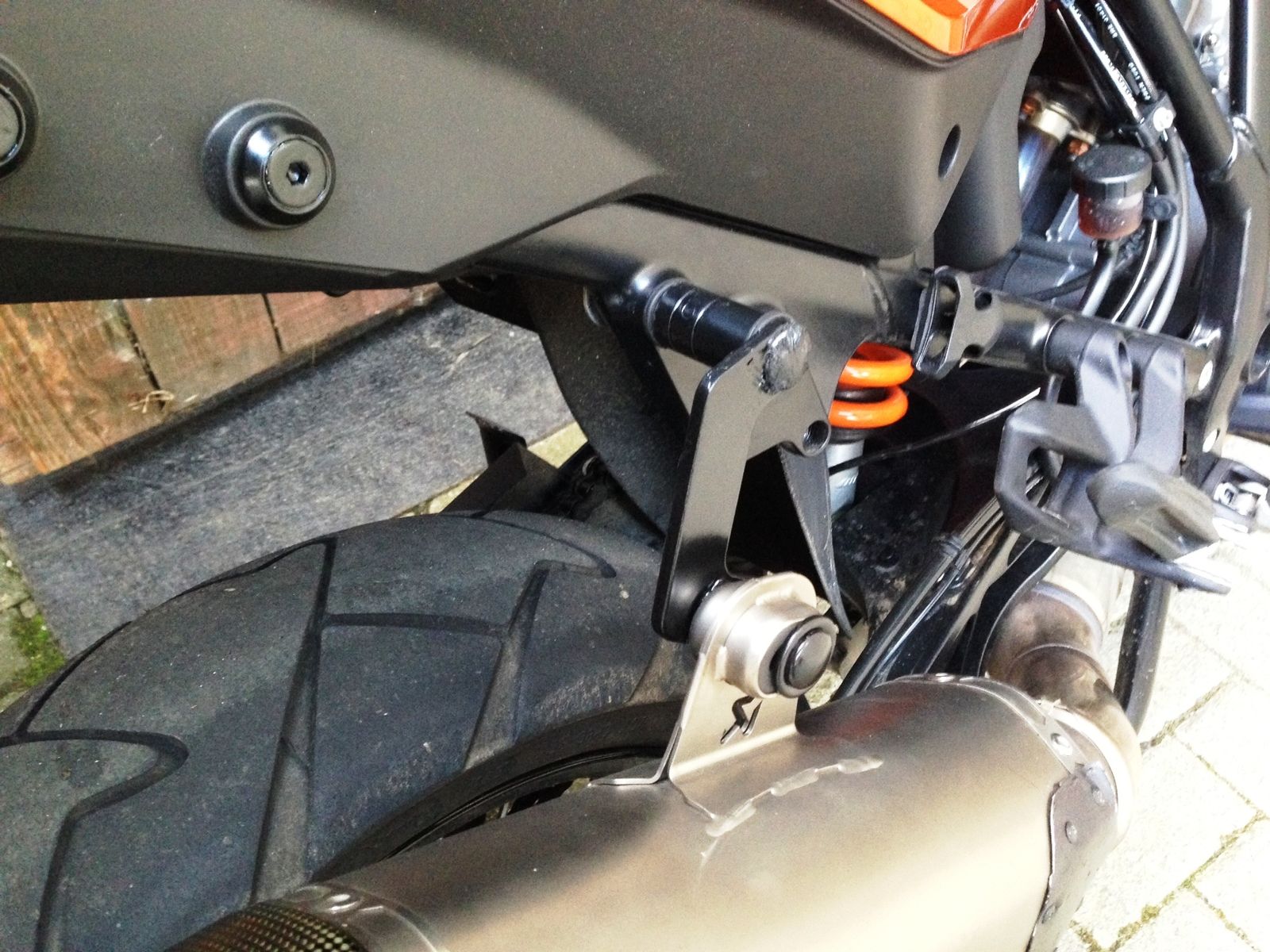

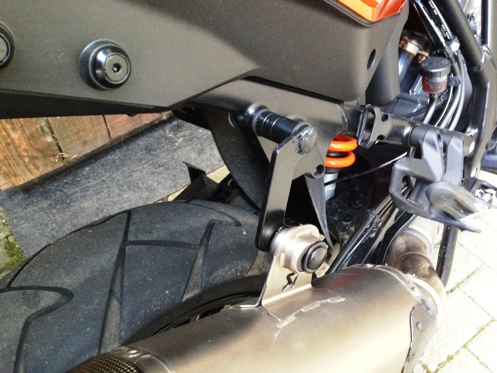

...und ja der SD-Akra passt wie jeder andere per ab un druff Mr. Green auf das Krümmerrohr. Einzig die Heckhalterung muss man sich bauen, aber auch das ist kein Herrenwerk. Entweder bekannten Metaller fragen oder aber wie in meinem Falle erfolgreiches suchen in den Ersatzteil- und Werkzeugkisten und eine Dose Lack Smile

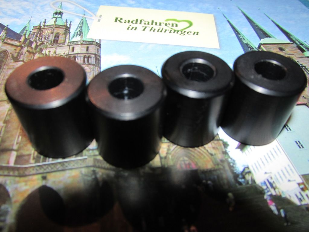

kaltblut @ Mi, 25. März 2015, 22:15 hat folgendes geschrieben:
Sollte hier jemand mal eine ansprechende und für Sozia praktikable Lösung für das Heckgeweih haben....her damit Rolling Eyes
4 Hülsen Cool
 Dateigröße:  94.8 KB
 Angeschaut:  1063 mal

4 Hülsen
Smile das wäre schon mal ein Anfang um das Geweih zu entfernen und trotzdem die Platte zu behalten, richtig?
Wäre nur noch die Frage wo sich die Sozia festhält....ich weiß schon wo Mr. Green
Produzierst Du die in Serie Rolling Eyes ?

kaltblut @ Do, 26. März 2015, 10:14 hat folgendes geschrieben:
4 Hülsen
6 Stück sind noch da...
Nein ich produziere nicht in Serie, falls ich mal Freizeit habe dann lieber

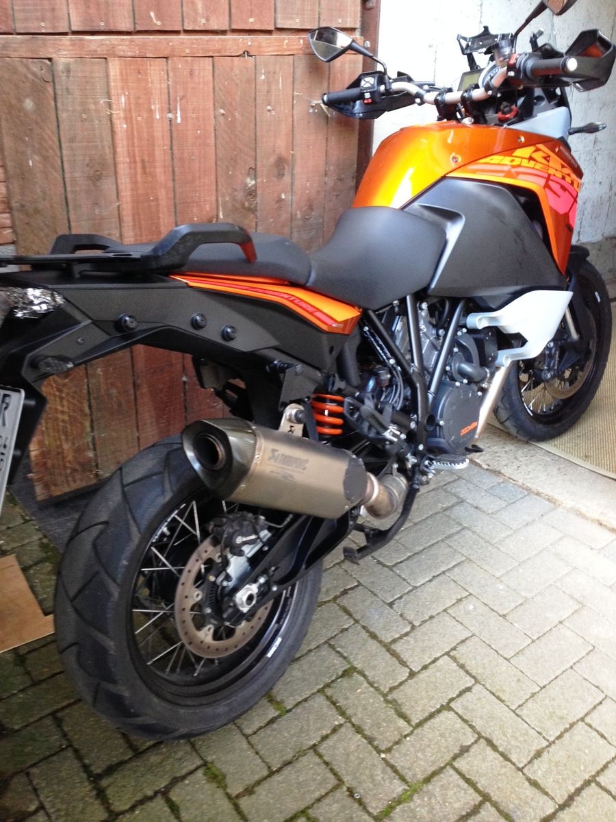

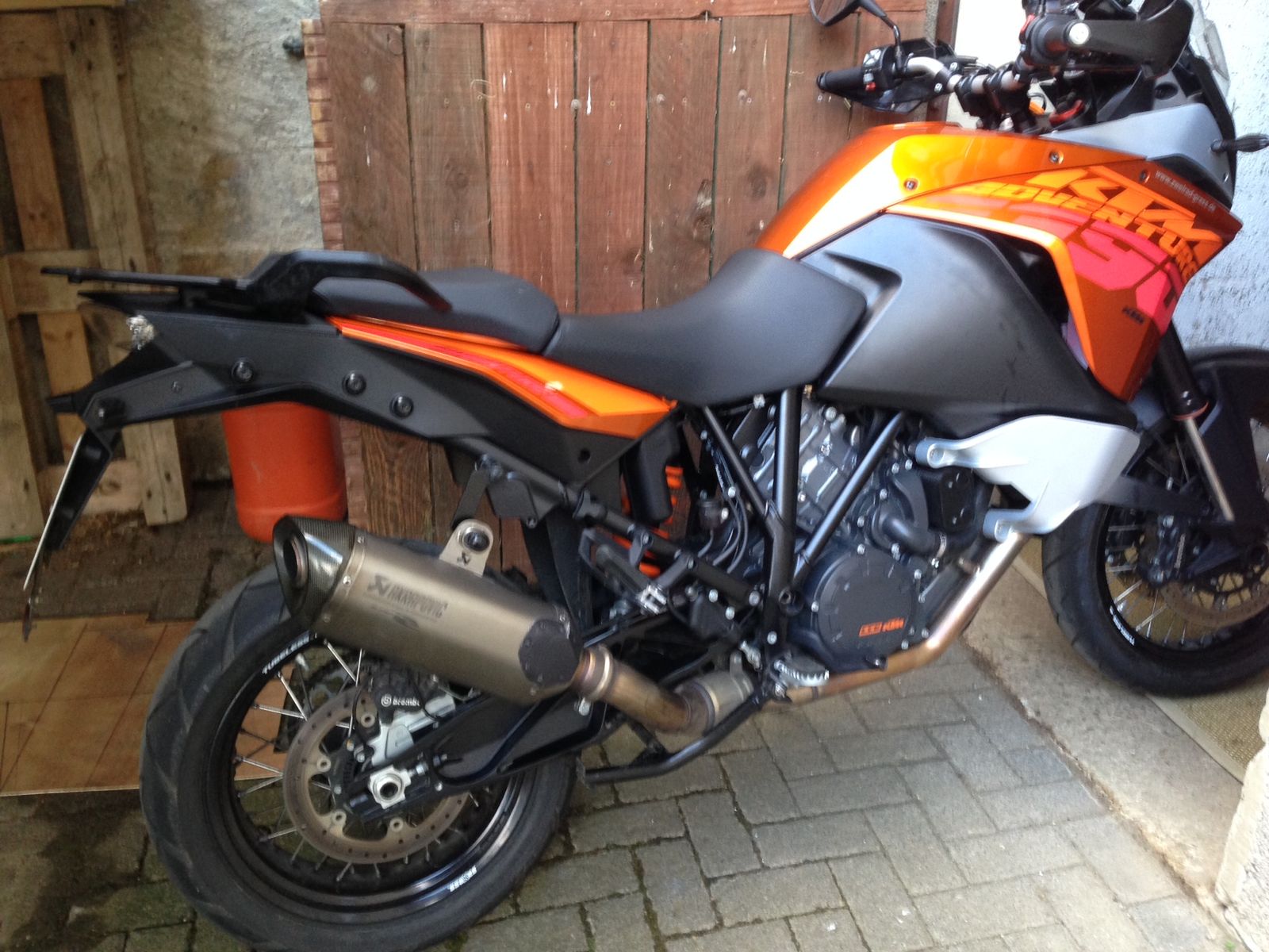

Hier noch ein paar Bilder zum Akra.
 Dateigröße:  314.05 KB
 Angeschaut:  1009 mal
 Dateigröße:  196.18 KB
 Angeschaut:  1027 mal
 Dateigröße:  267.58 KB
 Angeschaut:  1061 mal
BeitragVerfasst am : Sa, 28. März 2015, 13:03    Titel: Antworten mit Zitat
Sieht sicherlich besser aus als der vorgesehene Akra, aber mir ist auch der optisch noch zu voluminös und ich finde zu kurz...alles Geschmackssache nicken .
Mir paßt der Giannelli sehr gut...obwohl er immer lauter wird Sad . Grenzwertig, würde ich sagen. Muß ihn wohl aufmachen lassen, neue Dämmwolle einlegen lassen, bevor ich im Sommer nach Deutschland aufbrechen werde.
