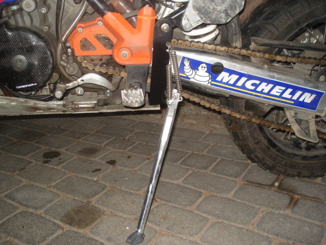

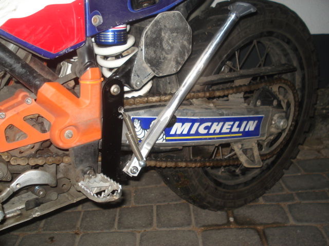

Nach einigen Überlegungen und auch Fehlversuchen, ist das bei rausgekommen.
Maßgabe war nicht am Rahmen zu schweißen. Wichtig war mich durch den Umbau das org. Teil von dem Motorengehäuse weg zu bekommen. Und mein TÜVer legte wert auf den Schalter.

Pass auf mit dem EXc Ständer ...der ist schon an der kleinen Unterdimensioniert...

Moin,
sorry ist OT but, habe mir gerade die Rahmenschützer gekauft. Hast Du die auch irgendwie auf der Schwingenachse festgeschraubt o.ä. ? Sieht so auf dem Foto aus.
Gruß Olaf

Wenn Du die Rahmenschützer schon hast, müßtest Du doch sehen, daß beim Befestigungsmaterial ein Exentergummi dabei ist, welches in der Schwingenachse befestigt ist. Oder hast Du die Schrauben nicht mit dazu bekommen?
@scott-y: a bisserl mickrig sieht Dein Ständer schon aus! Laughing Laughing Laughing
Gruß vom roadrunner

Keine Ketzereien.... von wegen mickrig. ... voll krass original! !!

Hallo Scott-y,
sorry, aber mit dem voll krassen EXC-Teil wirst Du nicht glücklich werden. In der Praxis brechen die schon bei der EXC und Freeride reihenweise ab, oft direkt unterhalb der Verschraubung an der Konsole. Oder direkt um die "Achse" herum. Auch aus den Gewinden komplett herausgerissene M8-Achsschrauben hab´ ich schon gesehen. KTM selbst bezeichnet diese Teile intern nur als Seitenstützen, gerade noch geeignet, die leichte EXC abzustellen. Schäden werden grundsätzlich auf Bedienfehler zurückgeführt und Ersatz auf Garantie oder Kulanz fast ausnahmslos abgelehnt. Vorm Aufsteigen immer zuerst die Stütze hochklappen und am - bei der EXC serienmäßigen - Gummiband sichern, sonst ist der Bruch programmiert. Ich würde den alten Stahl-Seitenständer nehmen und ggfls. für die neue Konsole umarbeiten. Einen Umfaller würde ich nicht riskieren wollen, wäre zu krass... Wink

Wenn die Schraube brechen sollte kann man die Edelstahl gegen eine Normale vorsorglich austauschen. Ich hatte bei dem Ständer nie vor im ausgeklappten Zustand aufzusteigen.
Ich würde es auch Mist finden wenn meine @ ohne mein Zutun auf der Nase liegen würde.... mal sehn wie lange es gut geht.

BeitragVerfasst am : Do, 2. Apr 2015, 11:41    Titel: Antworten mit Zitat
Wenn´s sein muss kommt das Ding in Stahl
